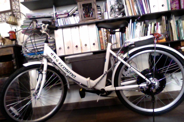

Ciao a tutti.
Finalmente questa estate mi sono divertito con la mia e-bike:
Batteria 72v 16Ah (10C max)
Motore Nine Continental di Joffa 800W HS 205 series
Centralina Armageddon 48/72v
126,3 KB
Verso fine estate stavo percorrendo una bella salita e tranquillamente (come ho sempre fatto durante l'estate) vado di gas, arrivo bello riposato sino a metà percorso e la bici si inchioda.
Torno a casa pedalando (con tutti i kg di motore, batteria sul groppone) e mi metto a fare qualche test: batteria OK.
Sembra che il motore si sia inchiodato, scrivo a Joffa che molto gentilemnte mi invia una centralina sensorless per fare i test.
Monto la ruota su di un cavalletto e tutto va alla grande.
Monto la ruota sulla bici e NON va nulla!!!
Sembra che la ruota (il motore) non sopporti lo sforzo.
Faccio di nuovo test su batteria: OK.

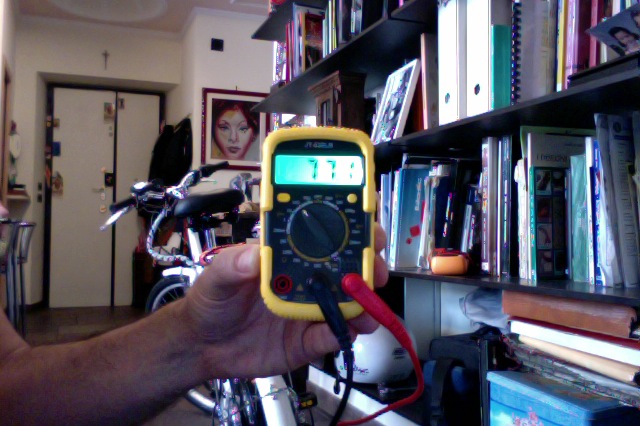

Ho notato una cosa e non capisco il motivo,
perchè il tester (ne ho provati due per sicurezza) direttamente sulla batteria mi da 77v ed invece il watt meter mi da 66v?

Per la differenza fra tester e watt meter non ti preoccupare anche io noto le stesse differenze, 60.36 contro 58.5. Tutto ok qui tranquillo.

ps vedo ora dalla foto in piccolo che hai ancora i connettori originali per i tre cavi di potenza, è in piccolo e vede male, puoi controllare che siano a posto?????

Quanto alla tensione rilevata dal wattmetro non mi preoccuperei, oltretutto di solito non si possono alimentare a più di 60V, quindi...
