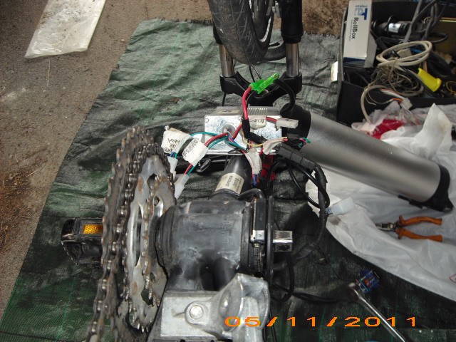

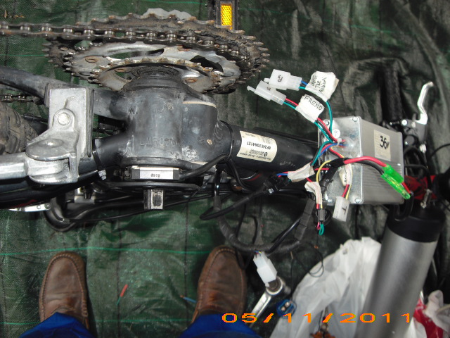

Inserito il - 05/11/2011 : 13:18:01  Mostra Profilo  Visita l'Homepage di Gizzo Invia a Gizzo un Messaggio Privato  Rispondi Quotando
Altra mattinata di prove libere, ma niente. Tutte le combinazioni dei fili PAS sono state provate, ruotando ogni volta anche il disco dei magneti. Vi allego le foto del PAS e centralina.
@Consolini. Ho ponticellato l'acceleratore ed il motore ha fatto un minisussultino.

joffa
3956 Messaggi
Inserito il - 05/11/2011 : 13:35:10  Mostra Profilo Invia a joffa un Messaggio Privato  Rispondi Quotando
La batteria a quanto sta ?
Gizzo
522 Messaggi
Inserito il - 05/11/2011 : 13:48:14  Mostra Profilo  Visita l'Homepage di Gizzo Invia a Gizzo un Messaggio Privato  Rispondi Quotando
La batteria è bella carica sul display si accendono tutti i led.
Rinnovabili ad ogni costo
36484 Messaggi
Inserito il - 05/11/2011 : 14:59:22  Mostra Profilo Invia a Barba 49 un Messaggio Privato  Rispondi Quotando
Non parte nemmeno simulando l'accelleratore, come aveva suggerito Daniele?
Gizzo
522 Messaggi
Inserito il - 05/11/2011 : 18:38:46  Mostra Profilo  Visita l'Homepage di Gizzo Invia a Gizzo un Messaggio Privato  Rispondi Quotando
No fa un minisussultino.
36484 Messaggi
Inserito il - 05/11/2011 : 19:17:16  Mostra Profilo Invia a Barba 49 un Messaggio Privato  Rispondi Quotando
Probabilmente non parte perchè la tensione sul filo rosso è troppo alta per l'ingresso, credo che sia 4,9V mentre la centralina di solito ne accetta 3,9-4. Prova con un potenziomentro a simulare l'accelleratore, metti il rosso e il nero agli estremi e l'altro sul cursore e fai una prova. Così almeno sai che tutto (a parte il pas ) funziona regolarmente.

Inserito il - 05/11/2011 : 20:08:54  Mostra Profilo  Visita l'Homepage di Daniele Consolini Invia a Daniele Consolini un Messaggio Privato  Rispondi Quotando
Secondo me tu hai un pas per il lato della corona.
Prova a fare una cosa: smonta il pas dal supporto e ruotalo facendo in modo che a stare a contatto con il supporto sia l'attuale faccia che da sui magneti.
In questo modo si simula il pas dal lato corone. Se tutto è come penso io, allora dovrebbe partire.
Se parte, ti basta rendere passanti i fori delle due vitine che uniscono il pas al supporto e tenerlo montato al contrario.
Se simulando l'accelratore hai un sussulto, allora funziona tutto, perchè evidentemente la tua centralina poi leggendo una tensione troppo alta va in blocco come detto da Cunz e Barba.
Non credo che una prova con l'altro motore sia utile, perchè oramai è chiaro che il tuo problema è molto probabiolamente nel posizionamento del PAS.
