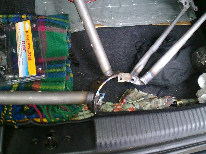

Orbene dunque, il materiale e' ancora poco pero' posso stuzzicarvi l'appetito con qualche anteprima
Tempo fa allettato dal lavoro fatto gia' da un e-biker tedesco ho acquistato un Bofeili motor (direttamente in fabbrica, se ne voleste uno basta dirmelo ) e quest'estate ho trovato un artigiano telaista locale col quale ho preso accordi per la creazione/modifica delle bici
Oggi sono andato a ritirare il prototipo n.1 del quale vi anticipo una foto scattata al volo col cellulare
84,27 KB
Adesso mi serve un attimo di tempo per allestire la bici provvisoria e poi sapro' dirvi vita morte e miracoli di come va quello che sulla carta sembra essere un promettente motorello

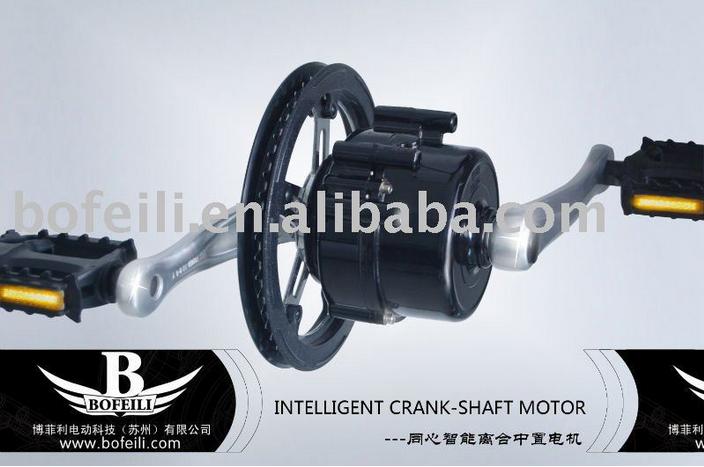

-Questa (http://i01.i.aliimg.com/photo/v0/249482077/BFLEM36_001_Crank_Shaft_Electric_Motor.jpg)la versione che ho preso, mi e' stato consegnato (come da me richiesto) completo di 3 corone,pedivelle e pas integrato a sorpresa ho trovato anche la centralina e il quadro di comando con le 3 classiche velocita' selezionabili e pulsante on/off
Ovvio che in caso di scarse prestazioni non mancheranno i test in sovratensione e simili

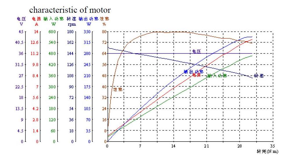

Edit: questo il grafico !
85,65 KB
Non e' chiarissimo, ci sono due colonne di W credo assorbiti e resi,se questi ultimi sono la riga blu arriva a 315 !

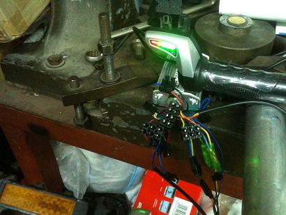

Beh, la centralina e' la classica cinese, se colleghi solo il pas e' legale se metti un manettino andra' senza pedalare :)
Se invece parlavi "meccanicamente" c'e' una ruota libera nel motore, quindi il motore non trascina i pedali !

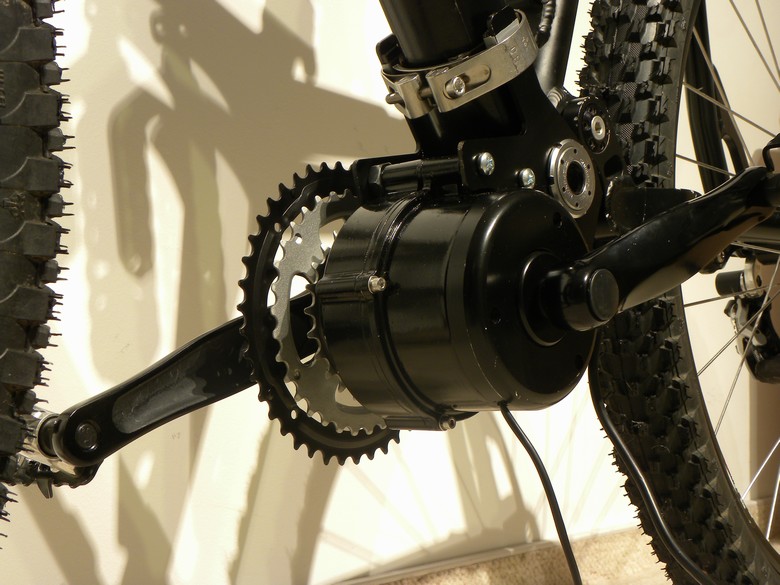

Inserito il - 06/11/2011 : 13:21:36  Mostra Profilo Invia a jumper un Messaggio Privato  Rispondi Quotando
imayoda ha scritto:
ogni kit ha il suo svantaggio.. qui devi farti il telaio..
Questo non e' necessariamente vero, c'e' chi ha trovato una soluzione alternativa (bravo Nader) seppur abbassando l'asse dei pedali , ma questa e' l'unica alternativa per montare motori centrali integrati, come abbiamo visto anche per il Tonaro, senza telai fatti apposta.
111,64 KB
imayoda
2826 Messaggi
Inserito il - 06/11/2011 : 13:26:10  Mostra Profilo Invia a imayoda un Messaggio Privato  Rispondi Quotando
beh.. anche qui mi sembra di capire che abbia una corona addirittura tripla.. con un rocchetto con pochi denti non vedo impossibile pedalare fino a 40Km orari

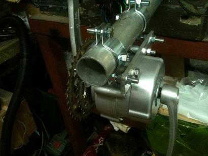

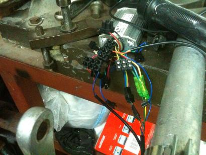

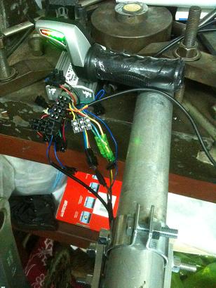

Dunque, ieri sera ho fatto qualche prova iniziale di "montaggio" e ovviamente sono usciti dei problemini :(
In sostanza a motore installato, montato perfettamente centrale sul telaio (riscontro delle pedivelle sul carro posteriore)
mi ritrovo la corona piccina (la prima, da credo 32 denti) allineata all'incirca con il primo dei pignoni posteriori
(ruota da mtb presa da altra bici, 8 pignoni 11-32).
Spostare il motore non e' possibile. Nader mi sembra abbia accrocchiato qualcosa con le corone, tipo un adattatore ... pero' dovrebbero rientrare di almeno 1cm. a dire poco
Ho pensato ad un pacco pignoni piu' sottile, ma cambierebbe di pochi mm credo
Usare una sola corona anteriore potrebbe aiutare, magari la media ... ma anche cosi' facendo riesco a sfruttare solo la prima meta' (se va bene) dei pignoni
Un nexus/alfine posteriore con monocorona anteriore ? Urge disegno tecnico del nexus per capire a che altezza resta il pignone !

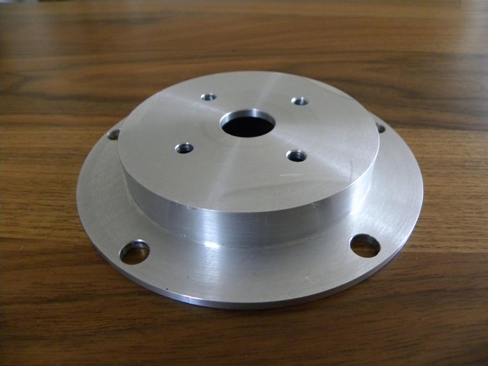

2436 Messaggi
Inserito il - 07/11/2011 : 13:10:39  Mostra Profilo  Visita l'Homepage di AlexSv Invia a AlexSv un Messaggio Privato  Rispondi Quotando
Uhm, Nader ha risolto con un adattatore per le corone !
Questo:
60,81 KB

Quasi sicuramente faro' tornire un adattatore in alu per le corone, perlomeno torno ad avere una linea di catena umana
qualsiasi cosa decida di usare al posteriore.
I limiti per adesso sono dati dal fatto che l'adattatore disegnato da Nader monta corone col girobulloni da 130 che non si trovano piu' piccine di 38 denti, quindi addio ai rapporti corti se usato col pacco pignoni
L'adozione di un nexus o anche del nuvinci posteriore aiuterebbe sicuramente, pero' costi a parte resto perplesso sulla robustezza in uso off road, alla noia in caso di foratura oltre a non essere pratico in caso di manutenzioni/riparazioni.
Sto cercando di capire se si riesce a fare un adattatore che possa montare corone col girobulloni da 104, cosi' da poter scendere a 32 denti, con quello potrei aver risolto parecchi problemi (col 32 denti posteriore sarei a 1:1) pero' il problema e' che il motore e' 88mm e non ho ancora trovato un disegno con le quote delle corone per capire se si possano montare ...

Praticamente anche montando quel kit equipaggiato con una sola corona non si riesce ad allineare la corona con il centro del cambio... e sorge spontanea la domanda: Su quali biciclette è previsto l'uso di questo motore???
Mi sono domandato la stessa cosa ... e appena lo trovo in chat lo chiedo a chi me l'ha venduto
Le cose stanno esattamente come dici: anche montando la sola corona piccola (24) fornita (che e' piegata a rientrare di qualche mm) la catena sta ben allineata col primo pignone del pacco da 8
Considerando che la bofeili vende bici con questo motore sarei curioso di capire come hanno risolto, magari hanno il carro posteriore piu' largo ... ma vorrebbe dire mozzi e ruote fuori standard
Per come la vedo io dovrebbero ridisegnare il motore accorciando appena l'albero dal lato del pedale sinistro, dove hanno sprecato un sacco di spazio per mettere il pas, chiuso dentro un coperchio di plastica a quel punto basterebbe spostare gli attacchi e via !

Per la cronaca mi sono preso qualche giorno di riflessione intensa ma non troppo, mi sta fumando la testa
Con l'adattatore di Nader si e' vincolati alla corona minima da 38.
Oggi ho visto che se usassi una corona originale come adattatore (la media) potrei far stare sopra al motore (che e' 88mm) delle corone da mtb girobulloni 104, mi servono pero' dei distanziali per imbullonarle alla corona/adattatore.
Tutto questo per evitare cambi esoterici al posteriore, mentre con questi ultimi probabilmente risolverei abbastanza in fretta, pero' non sono del tutto convinto, senza contare che l'escursione che offrono resta sempre limitata (rohloff escluso!).
Barba dici che se creo una guarnitura fatta con una piastra di allu all'esterno e a sbalzo due corone fissate con dei distanziali regge ?
Faranno troppa leva ?
Scrivo due misure prese oggi: il piano d'appoggio delle corone sul motore e' a 58mm dal centro, il pignone da 11 denti a circa 62mm.
Le corone spesse 2mm, la media e' piana le altre due sono bombate di 6mm circa, i pignoni sono a 5mm tra loro.

Stavo riguardando le caratteristiche del motore, è accreditato di 155RpM a vuoto e di 135RpM sotto carico, calcola con attenzione i denti delle corone perchè queste velocità di rotazione della guarnitura sono adatte per ruote da 16-20".
Anche se usi una 32 con pignone da 14 avrai una velocità della ruota di 308RpM che con ruota da 26" corrispondono a circa 38Km/h, irraggiungibili con 180W...

@Barba: dal grafico sono piu' di 180w e poi pedalo di solito

@Lucio: non ho ancora guardato la centralina, quindi non so ancora dirti nulla dei cablaggi !

Inserito il - 20/11/2011 : 17:42:29  Mostra Profilo  Visita l'Homepage di lucio49 Invia a lucio49 un Messaggio Privato  Rispondi Quotando
AlexSv ha scritto:
In effetti anch'io mi sono un po' arenato, sto aspettando un pacchetto da hibike con la forcella e un adattatore da un amico tornitore
alex ti posto delle foto dei miei collegamenti,però ancora non sono riuscito a far girare il motore,se qalcno mi può dare una mano sono qui ho acceso solo i led del manettino.
