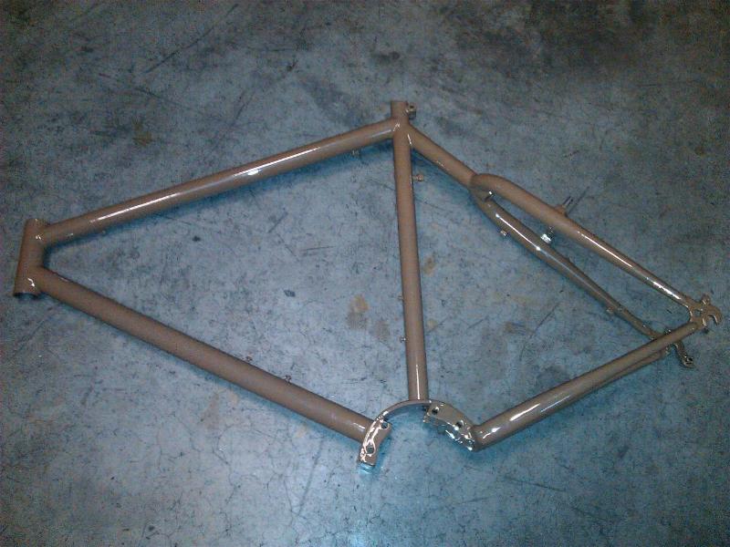

Aggiornamenti del 22 Gennaio
Il telaio "prototipo" e' stato dichiarato pronto ed e' attualmente dal verniciatore
I componenti per la bici ci sono praticamente tutti, alla fine ho optato per un alfine 8 rapporti e corona singola
Nel frattempo ho procurato un altro motore al mio "telaista" quindi avremo un secondo esemplare in costruzione a breve, quest'ultimo in alluminio

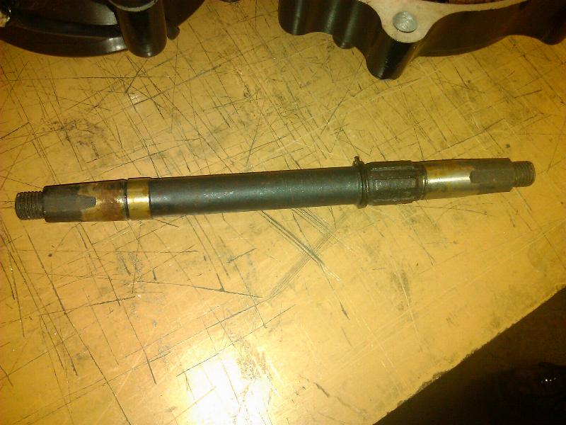

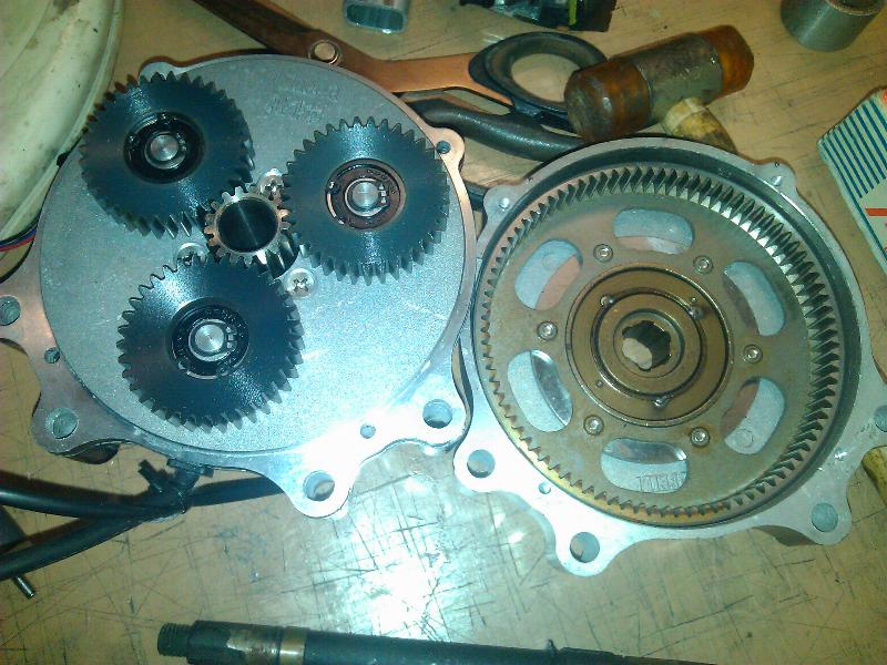

Per ammazzare le attese abbiamo deciso di sezionare il Bofeili, a quest'ultimo abbiamo tolto il coperchio sinistro in plastica, che contiene il pas, esteticamente guadagna un sacco e oltretutto cio' potrebbe permettere la riduzione dell'albero per ovviare al problema della larghezza eccessiva ! (idem sul lato dx, montando una sola corona)
Queste le foto dell'interno:
96,11 KB
e questo l'albero da stringere/rifare
72,17 KB

(Per chi volesse aiutarmi a fare i conti del rapporto di riduzione:
il pignone motore ha 17 denti, i satelliti 35 e la corona esterna 88)

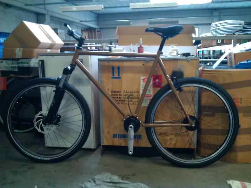

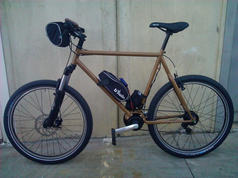

Inserito il - 06/03/2012 : 00:45:52  Mostra Profilo  Visita l'Homepage di AlexSv Invia a AlexSv un Messaggio Privato  Rispondi Quotando
Rullo di tamburi ... squillo di trombe ... se non ho dimenticato nulla dovrei avere tutto per partire con l'assemblaggio
Ecco a voi l'anteprima della "Ciocodream"
75,42 KB
La foto non rende bene l'idea del colore, se volete farvi un'idea piu' precisa procuratevi una tavoletta Lindt al latte, scartatela e ... guardatela !!

2436 Messaggi
Inserito il - 07/03/2012 : 23:50:53  Mostra Profilo  Visita l'Homepage di AlexSv Invia a AlexSv un Messaggio Privato  Rispondi Quotando

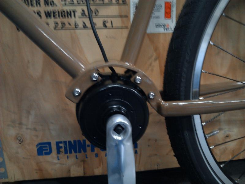

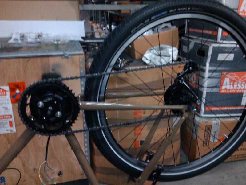

Aggiornamenti odierni
Panoramica della "Cioco" che comincia a prendere forma
67,15 KB
Dettaglio motore
49,94 KB
Pronti al primo collaudo del gruppo, domani gaaaasssss !!
65,01 KB

2436 Messaggi
Inserito il - 08/03/2012 : 10:06:24  Mostra Profilo  Visita l'Homepage di AlexSv Invia a AlexSv un Messaggio Privato  Rispondi Quotando
Grazie ragazzi, ci sono gia' stati due inopportuni che mi hanno chiesto perche' abbia fatto tingere la bici color c***a ...

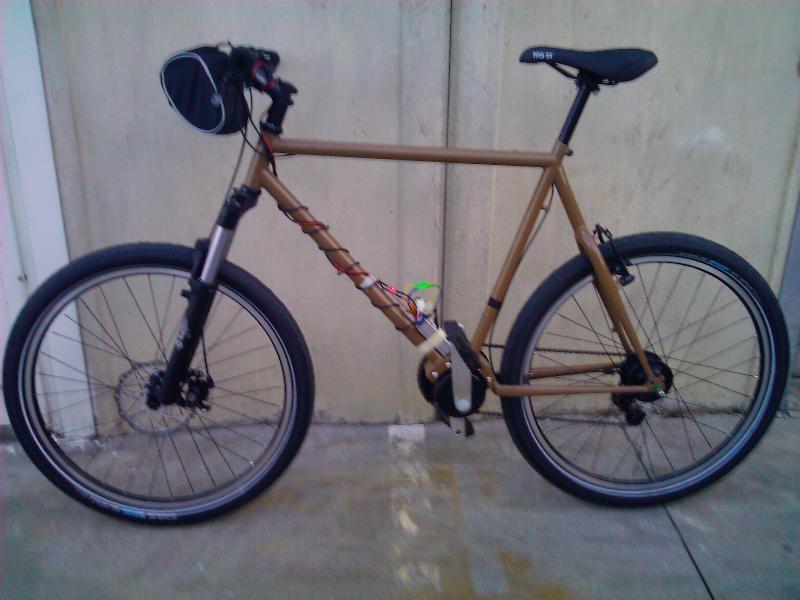

Oggi ho dato corrente ! EUREKA !!!
Restano dettagli minori (tipo i freni) da sistemare, ma diciamo che il grosso sembra fatto
Se domani riesco a scrollarmi di dosso un po' della sfiga che mi ha perseguitato oggi (ho rincorso un anello da 1"1/8 sotto gli scaffali per un'ora stasera)non escludo di fare finalmente un giretto di prova !
Se riesco a capire come passare un video dal cellulare al tubo vi posto un anteprima del Bofe che fa le fusa
Ho un dubbio sull'alfine (mai montati prima!): mentre gira il blocco plasticoso del comando del cambio oscilla come di asse storto, cio' e' normale ??

2436 Messaggi
Inserito il - 09/03/2012 : 00:36:19  Mostra Profilo  Visita l'Homepage di AlexSv Invia a AlexSv un Messaggio Privato  Rispondi Quotando
Ho visto adesso dei video, l'anello metallico era al suo posto, il pignone e' montato bene cosi' come il suo ring di tenuta.
Dopo ho visto montare un anello di plastica nera che io non ho, ho messo direttamente il comando e il suo bloccaggio.
Funzionare funziona, pero' oscilla leggermente quando "pedalo" non alla rotazione della ruota non so bene cosa controllare, sara' quel anello che ho visto in video ?
Per capirsi: http://youtu.be/D_HYscmGYz0
2436 Messaggi
Inserito il - 09/03/2012 : 10:07:48  Mostra Profilo  Visita l'Homepage di AlexSv Invia a AlexSv un Messaggio Privato  Rispondi Quotando
Forse ho trovato la mancanza: non ricordo proprio di aver ne montato ne trovato nel sacchetto dei pezzi il n. 33 di questo spaccato ! http://techdocs.shimano.com/media/techdocs/content/cycle/EV/bikecomponents/SG/EV-SG-S500-2637C_v1_m56577569830689515.pdf

Smontato tutto: l'anello c'era ... non ricordavo di averlo messo evidentemente era "incollato" col grasso al comando del cambio !
Ad ogni modo l'ho sfilato e mi son reso conto che andava leggermente spinto in sede ... rimesso tutto ora gira bello rotondo e fermo al suo posto
Son riuscito a fare il primo giretto a pedali scorre che e' un piacere, la cosa buffa e' il ticchettio del bofe quando pedali a motore spento ... e l'assenza di ticchettio quando non pedali, vista la frizione dell'alfine

Stasera ho finito di montare il manettino dell'alfine, domani butto lipo e centralina nel saccoccio al manubrio e vedo come va, devo decidere a che tensione andra'

Oggi primo giro di collaudo con montaggio rigorosamente "volante".
Qui la foto ricordo
55,23 KB
Nell'insieme soddisfatto, la rumorosita' e' eccessiva solo sotto sforzo estremo, in movimento e' appena percettibile.
Un po' deluso dall'alfine, sotto carico non ne vuol sapere di cambiare marcia e ad ogni partenza si sente il "tack" della frizione che innesta ... vabbe', pero' ripaga con l'ampia gamma di rapporti che offre
La cosa piu' strana per ora e' il motore, che misurato oggi alimentato a 8s lipo (30V) fa a vuoto la bellezza di 142giri/min. test effettuato con una centralina ku63 da 36V, toccati picchi di 14A e spiccioli (assorbiti 440W circa).
Missa' che dovro rivedere il progetto batteria: i 10s originali mi paiono gia' troppi, restero' a 8 celle credo

Molto molto bene, immagino che messa in assetto finale sarà molto pulita.
Scusa, che mi son perso il discorso motore: ma che tipo di attivazione/assistenza hai ? Perchè col Panasonic il problema del cambio sotto sforzo è ben superabile ( almeno per la mia esperienza ), con una brevissima interruzione della pressione sul pedale.
2436 Messaggi
Inserito il - 11/03/2012 : 00:51:54  Mostra Profilo  Visita l'Homepage di AlexSv Invia a AlexSv un Messaggio Privato  Rispondi Quotando
Oggi manettino, non ha sensori il bofe ! Io in effetti mollavo la spinta sui pedali ... pero' li per li mica ci pensavo a togliere corrente

Dunque dunque, oggi primo giretto di collaudo con batteria semiprovvisoria da raduno sul mincio
Sono riuscito a stipare un pacchettino da 8s3p di 26650 dentro al marsupio da bici del decathlon (si, ho dovuto spingerle un poco)e ho fatto una quindicina di km.
Note sparse:
-pezzi persi zero, bene
-freno a disco gusset: pessimo
-l'alfine fa il suo sporco lavoro, manettino al contrario
-rumorosita' fastidiosa sottosforzo
-la centralina di prova non passa i 13,86A le prestazioni lasciano un po' a desiderare, non sono riuscito a passare i 33kmh senza un considerevole aiuto (in effetti assorbiva circa 440W, col rendimento non so come siamo messi)
-le 26650 sono stabili ed equilibratissime tra loro, pero' droppano un sacco, quindi alla fine viaggio sui 27V e non aiuta !
Oggi pomeriggio ho dato una stagnatina allo shunt, ora siamo a 17,75A per circa 500W. La mossa successiva comunque prevede una batteria di maggiore capacita', sperando che droppi di meno.
Consumo di oggi circa 10Wh/km quindi nella media, ma ho fatto diverse salite dure.
