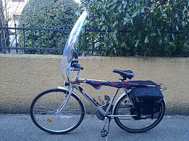

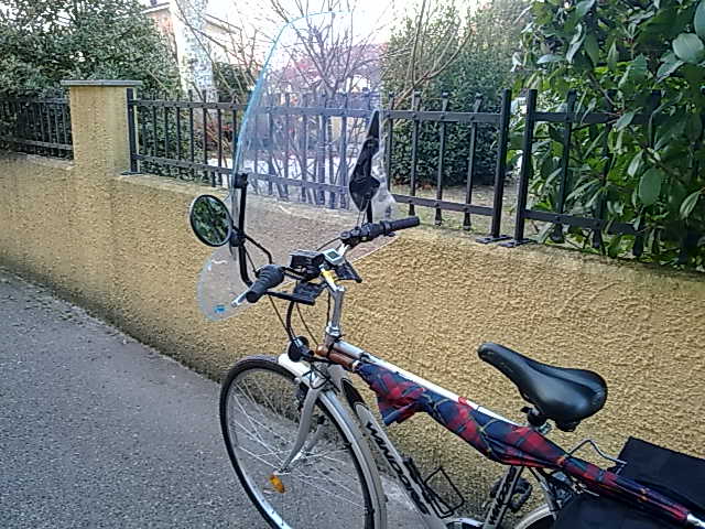

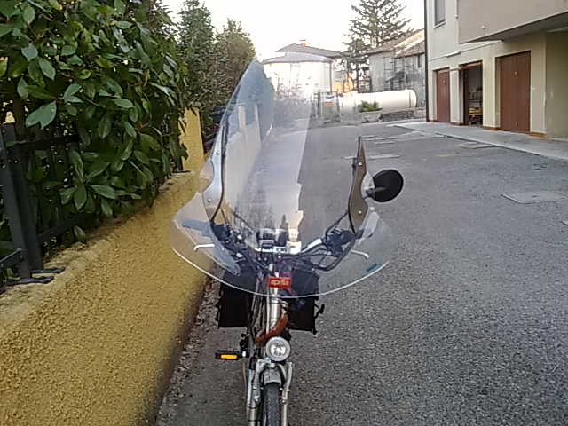

CHE NE PENSATE???
Ho utilizzato il cupolino del Leonardo, grosso e robusto.
L'ho fissato solo con delle fascette x vedere come stava.
71,1 KB
55,62 KB
76,77 KB

Bello, mi piace...costo?

Costerà credo un 150 €, ma io l'ho avuto in regalo sul mio Scooter aprilia Leonardo.
L'ho semplicemente smontato dallo scooter e montato sulla Bipa.
Oggi faccio le staffe!!!
Oggi avrò la batteria e domani lo monto e testo x bene...
Poi REPORTAGE completo ed impressioni.

Funzionale! mi lascia al freddo le palline, però funziona!
Ma non avevi detto che non volevi essere notato?
