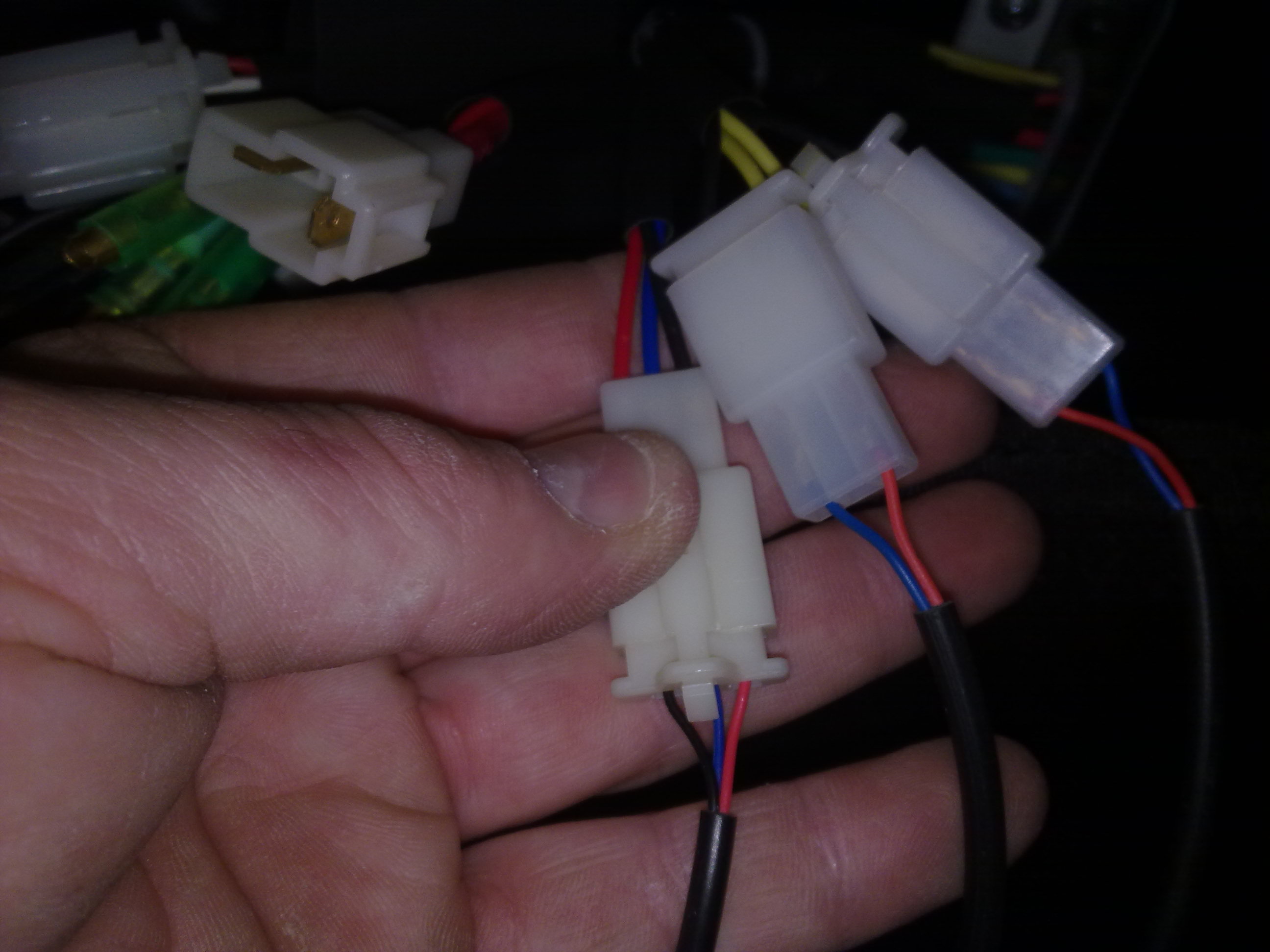

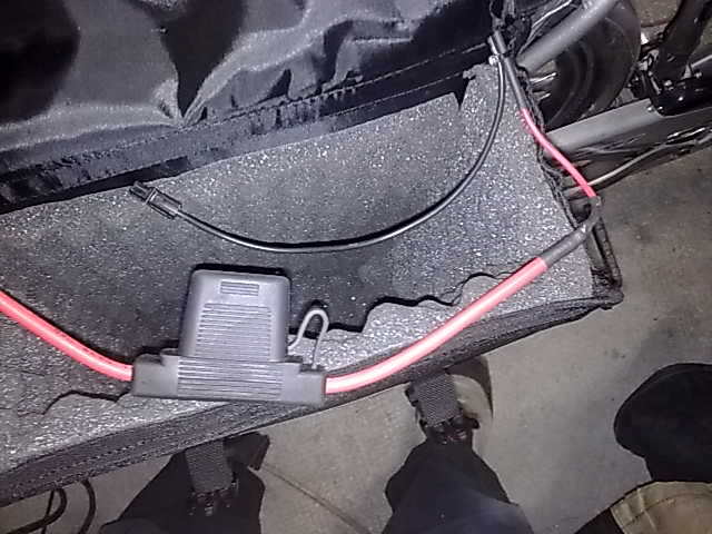

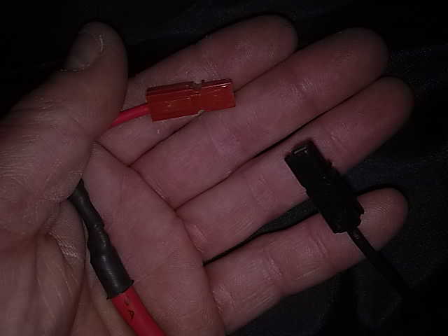

Qualcuno mi sà dire se i fili del PAS sono giusti così? Io non li ho assolutamente toccati.
E cmq ieri leggevo la storia sul PAS.....ognuno dice la sua....ma quello che interessa a me, è sapere se nella configurazione che ho predisposto io, la bici come si comporterà???
Io ho lasciato inserito il LIMITATORE e posso disinserire sia l'acceleratore che il limitatore.
Premettendo che io VOGLIO PEDALARE per non dare nell'occhio, la mia domanda è :
LA BIPA, MICA ALLA PRIMA PEDALATA, SI LANCERA' A PROIETTILE ?
Nel senso che un minimo di fluidità la vorrei!!!
Intendo che vorrei poter pure andare a 16 km/h o 20, senza dover lottare coi freni per disattivare ogni momento il motore!!!
Altrimenti da ciò che ho capito dovrei disinserire il PAS e modulare solo d'acceleratore!?!?!
DICO BENE???

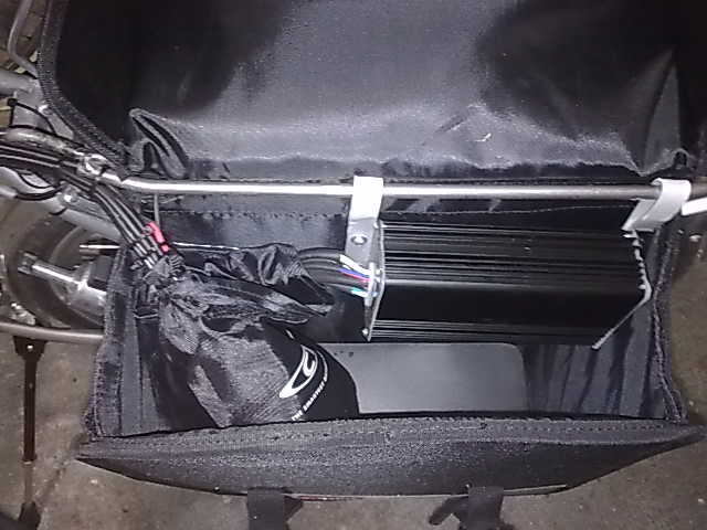

RISULTATO FINALE ZONA CENTRALINA.
43,29 KB

...secondo me i poli rosso e nero del pas sono scambiati. aiutandoti con un piccolo cacciaviti piatto, estrai i poli da scambiare stringendo le linguette di ritenzione, poi le riallarghi e li reinfili giusti.
Per un motivo a me ignoto ogni tanto i cinesi fanno di questi scherzoni...che burloni!

Non mi piace quella centralina dentro la borsa, se la fai spingere, quella fa caldo e non dissipa, io ho messo la stessa esterna ed è sempre fredda che è un piacere.
Le borse sono morbide, per proteggere la batteria le devi irrigidire, vedi tu come, o con uno scatolotto a misura oppure con quelcosa fatto da te.

Sono d'accordo con Daniele, i colori dei cavi in uscita e in entrata dai connettori del pas sono invertiti, scambia il nero con il rosso in uno dei due connettori e sei a posto. Purtroppo il funzionamento dei pas (a parte quello di Alcedo con 8 magneti) non è assolutamente raffinato e tende ad essere un pò brusco, specialmente nel traffico o tra i pedoni.

PS: Ho capito che i fili del PAS sembrano essere stati invertiti in fabbrica, ma domanda: SE FACCIO UNA PROVA E LI LASCIO COSI', rischio di fottermi la centralina o solo che non funzioni?

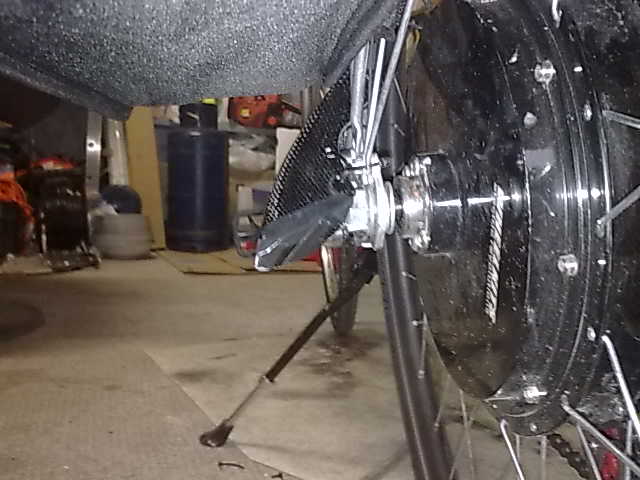

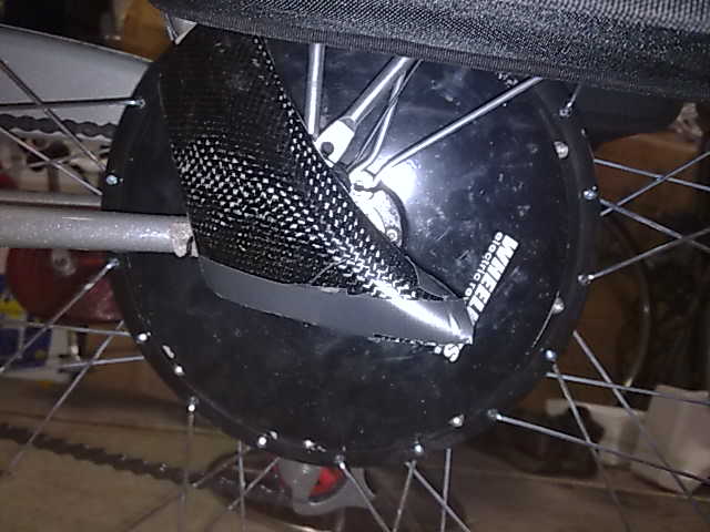

vi piace la copertura in carbonio che ho fatto al cavo del motore?
Così non si vede nulla...
44,05 KB
43,69 KB
e questa è l'unica salita che ho dalle mie parti!!! Dite che sia impegnativa x il mio motore ???

maxpoz
1129 Messaggi
Inserito il - 30/11/2011 : 17:18:29  Mostra Profilo Invia a maxpoz un Messaggio Privato  Rispondi Quotando
mi sa che neanche se ne accorge di quella salita.
Fai il carbonio, è difficile?

hai dimensionato le foto molto bene!

il carbonio lo trovo alla SERIGI. Fanno le barche più belle del mondo, roba di lusso!!!
Sono bravo pure con la vetroresina cmq.
Ho messo la protezione x 2 motivi.
1) NON SI VEDE NULLA!
2) IL CARBONIO PROTEGGE TUTTO IN CASO DI CADUTA!!!
sono forte?!?!?!!?

Allora: questo è il rivestimento che ho adottato x la borsa laterale, sul fondo ci sono 2 strati, la sacca di suo ha delle pareti con all'interno dei cartoncini semirigidi.
LA DOMANDA E': Basta così, o devo x forza fargli una scatola di allumuinio????
34,32 KB
questi sono i fili dati in dotazione con la centralina.
Voi mi dite che è bene usare sti fantomatici Anderson..., a me i fili non sembrano particolarmente grossi, al contrario di quello del fusibile, che ho preso io e stagnato a dovere. E' da 50 A.
Qui come sono? HO FATTO CAPPELLE ???
20,8 KB
51,65 KB

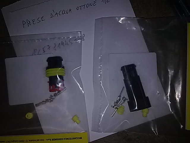

Questi sono dei morsetti che avrei trovato, a prova d'errore e di acqua!!! Vanno bene o sono troppo fini ?
25,36 KB

bija
852 Messaggi
Inserito il - 01/12/2011 : 13:15:46  Mostra Profilo Invia a bija un Messaggio Privato  Rispondi Quotando
Il morsetto antiacqua che hai fotografato è lo stesso con cui mi è arrivato il BPM 500w 48V. La prima volta che ho dovuto smontare la ruota per portarla a centrare era già tutto "cotto" ed "incollato".
Ho tagliato tutto e saldato: per togliere la ruota basta staccarla dalla centralina e questa ulteriore interruzione per me non serve.
ciao
BFold3 SWXH 36V Al.48V 250W
Cruiser MyHD BPM V48 HS 500W
Woz MKS (under construction)
Inserito il - 01/12/2011 : 14:05:48  Mostra Profilo  Visita l'Homepage di Daniele Consolini Invia a Daniele Consolini un Messaggio Privato  Rispondi Quotando
Purtroppo quel connettore non li tiene 30A continui.
Serve qualcosa di più robusto. Cerca un contatto buono, ce ne sono tanti in giro. Chiedi al venditore quanta corrente continua tiene il contatto!!!
Normalmente i contatti di qualità si vedono perchè il materiale è spesso e la superficie di contatto è tanta. In caso di presenza di "molle" esse sono piuttosto robuste.
Quei contatti invece non mi ispirano, nonostante siano effettivamente ottimamente stagni.
SergioF
619 Messaggi
Inserito il - 01/12/2011 : 14:22:38  Mostra Profilo Invia a SergioF un Messaggio Privato  Rispondi Quotando
Fabio una cosa sola che vedo nella foto dei morsetti, hai diminuito la sezione del filo per farla entrare nel morsetto, ora io a occhio non riescoa a quantificarla, ma sappi che devi avere una sezione da 4 mm, non scendere sotto come dimensione, la corrente che passa è parecchia e considera che la tua ping da 750W (50*15) ha un C2 come scarica quindi troverai anche un picco, centralina permettendo, di 1.500 Watt.... non sono pochi.

Inserito il - 01/12/2011 : 14:33:02  Mostra Profilo Invia a maxpoz un Messaggio Privato  Rispondi Quotando
io uso gli anderson che hai in mano e vanno benissimo, li puoi attaccare assieme, a 2, a 3 ecc..
Segio scrive 4mm ma cosa intende 4mm quadrati?
Secondo me con cavi da elettricista da 2.5mmq dovrebbero essere + che sufficienti,
quelli che Ping fa uscire dalla batteria sono giganteschi, poi li raccorda con dei 2.5mmq

I cavi che vedete, quelli più fini, SONO STATI DATI IN DOTAZIONE CON IL KIT DELLA NINE CONTINENT !!!!!!!!!!!!!
Domanda: Non dovro' mica cambiarli?????????? Quelli che escono dalla centralina sono della stessa sezione!!!!
QUELLI CHE ARRIVANO DAL MOTORE SONO FINISSIMI!!!!! ( jOFFA MI HA DETTO CHE SONO DI TIPO AERONAUTICO...MAHHH )
Quelli che invece escono dalla centralina x il motore, sono belli grossi!!!
Insomma che faccio?????????
BUTTO TUTTO !!!!!!!!!!!!?????????????

maxpoz
1129 Messaggi
Inserito il - 01/12/2011 : 17:23:17  Mostra Profilo Invia a maxpoz un Messaggio Privato  Rispondi Quotando
Stai calmo!!
Non devi cambiare nulla...ma la batteria ce l'hai o no?
1- SergioF ti ha scritto che hai diminuito la sezione, quel filo rosso da dove arriva e a cosa si collega?
2- La dimensione dei cavi nero e rosso della centralina vanno bene (secondo me) se li devi allungare usa la stessa sezione.
3- Quelli che invece escono dalla centralina x il motore, sono belli grossi perchè portano potenza, se li devi allungare usa la stessa sezione
I 5 fili del motore sono sottili ma se vedi piegandoli sono rigidi, sono di un materiale particolare (non sono da toccare)

quelli fini a cui mi sono collegato x installare il fusibile da 50A ( che ha i fili grassissimi),
ARRIVANO DALLA CENTRALINA ED ERANO IN DOTAZIONE!!! Il ROSSO l'ho tagliato 2 volte.
Il primo pezzo và dalla centralina all'interruttore ON/OFF.
Dall'interruttore ON/OFF và al fusibile da 50 A
Il terzo pezzo và dal fusibile alla Batteria.
Il NERO và diretto dalla centralina verso la batteria.

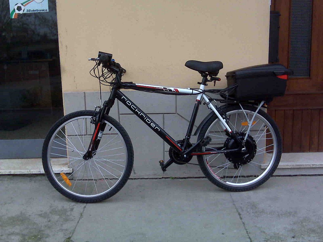

Qui ti posto le mie foto a distanza di un anno buon divertimento:
138,72 KB
292,99 KB

Bene.
Io monterei così:
La batteria in uscita avrà il rosso e il nero. Sul rosso metterei subito il fusibile che hai comperato,
magari togliendo il loro cavo e attaccandolo direttamente a quello della batteria da un lato, e con un connettore
dall'altro per staccare e attaccare velocemente la centralina, così da togliere tutte le saldature non necessarie.
Il comando on off su manubrio non necessita di fusibile xè porta poca corrente.

Io ho il fusibile da 40A, basta e avanza. In realtà il BMS è già protetto dal corti, ma meglio abbondare in sicurezza che deficere.
