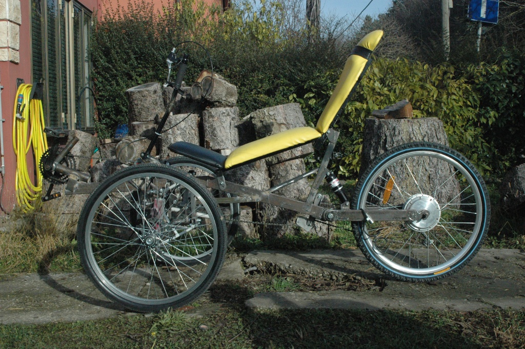

un trike tadpole che piega un po' ma non tantissimo e lo sterzo e' direttamente legato alla piega, ruote anteriori da 24 (recupero) e posteriore da 26 ( di recupero motore compreso )

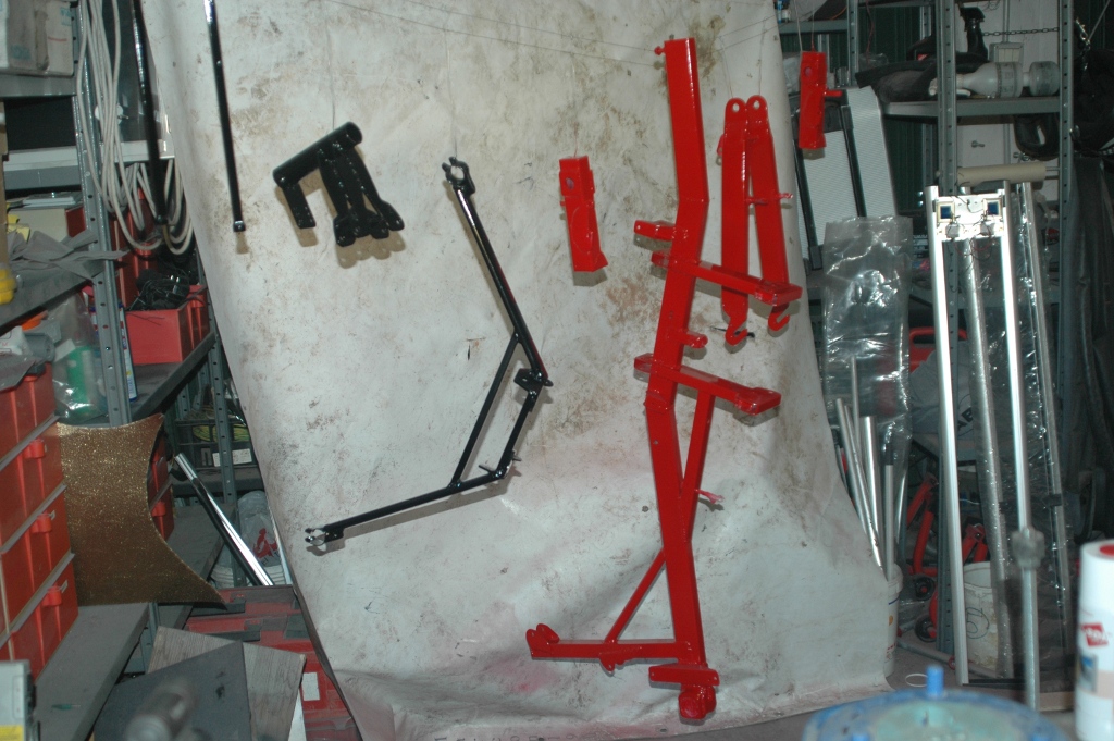

Ora dopo varie modifiche e un sacco di lavoro....
333,94 KB
sono arrivato a questo stadio:
337,6 KB
e comincia a fare la sua figura.

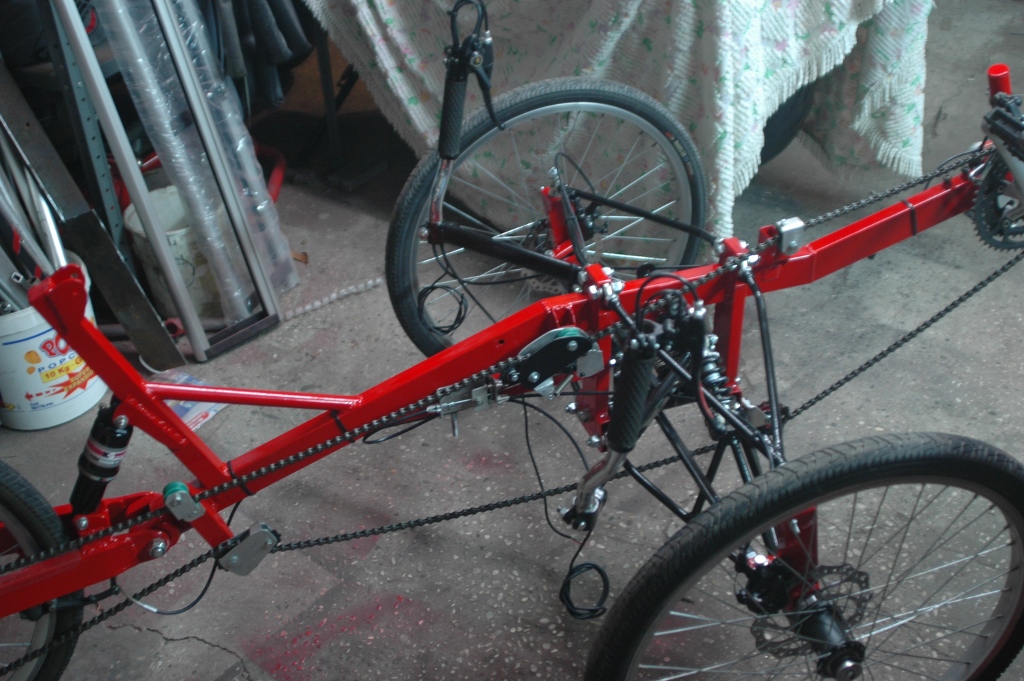

Per la parte elettrica ho previsto un po' di cosine simpatiche. oltre all'orrendo motore (250w) di recupero che pero' danno per indistrurribile montero' il pas con la mia centralina aggiuntiva arduino based e vista la difficolta', dato il peso, di partenza da fermo, ho pensato di accrocchiare un sensore di sforzo pedali molto "rozzo" ma dalle prime prove molto promettente:
353,92 KB
Ho messo sul rinvio catena centrale un secondo rinvio molto corto ma mobile con ritorno a molla, in fondo alla molla ce' un magnete recuperato da un vecchio accelleratore di bici cinese e subito di fianco il sensore hall sempre dell'acceleratore. Vista la pochissima corsa e la leva lunga l'effetto pedalata gommosa e' quasi impercettibile e la lettura del sensore molto dettagliata. Vedro' di implemetare un buon software per la gestione anche di questo.
L'altro pezzo di alluminio a sinistra e' lo sdoppiatore della leva freno anteriore che ho fatto "al volo" per i test ma funziona talmente bene che rimane definitiva.

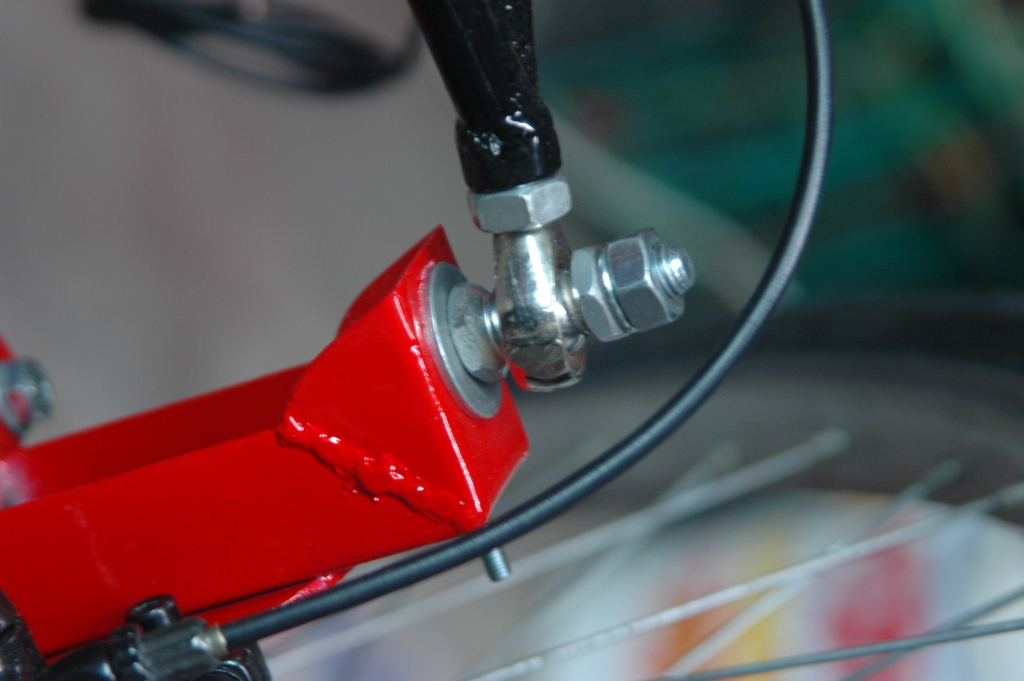

Altri dettaglicci che mi hanno fatto impazzire sono stati la tornitura di dadi per far lavorare a pieno gli uniball:
281,06 KB

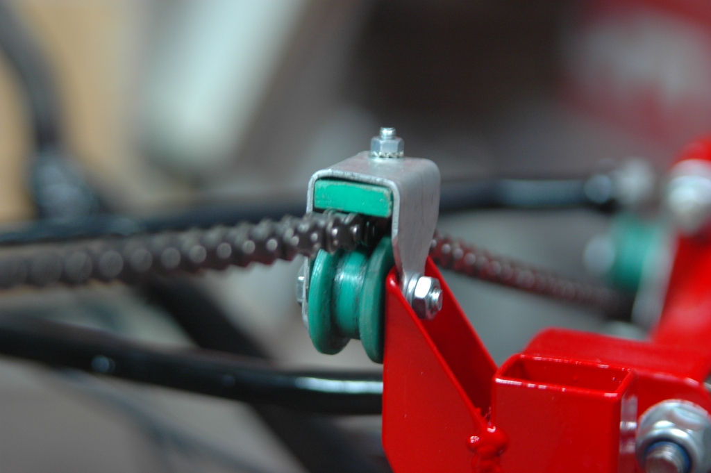

e le rotelline, sempre fatte al tornio, per i rinvii catena che reggessero lo sforzo:
278,21 KB

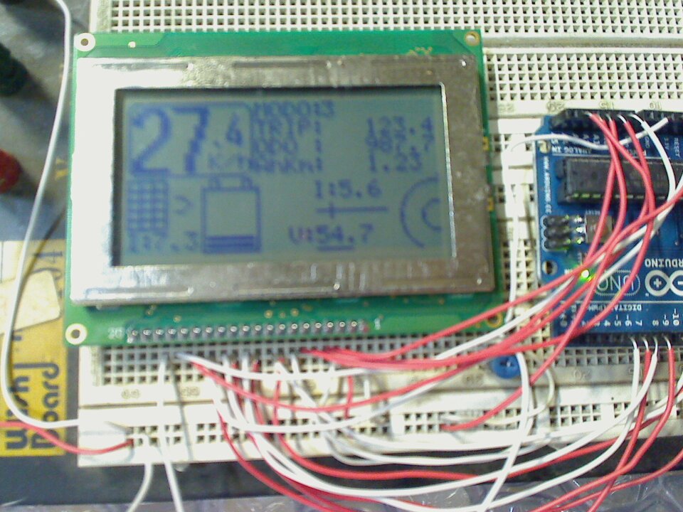

@ fablantix: Lo sterzo lo ho inventato in modalita' parolacce saldatrice prove e usa quello che trovi.... comunque non so perche' ma funziona piuttosto bene. La guidabilita' e' buona bisogna solo farci un po' la mano. Ho solo letto tutto quello che ho trovato in rete e studiato un po' di foto trovate in giro ma alla fine sono capitato in territorio inesplorato.
Giusto per tenervi sulle spine ecco un assaggino..
155,1 KB
questa e' la nuova centralina ... almeno il display. Sto decisamente esagerando! mi tocca usare 2 microcontrollori perche' questi malefici display grafici usano una marea di pin, ma questo si traduce in meno rotture per le connessioni dalla centralina alla console manubrio perche' faccio comunicare i 2 micro tramite i2c.
la griglietta rappresenta un pannello solare , si si ci mettero' anche quello sul trike il micro controllera' i sensori pas e sforzo, la carica da pannello, la frenata rigenerativa e tutto quello che fa gia' quella che ho sulla bipa. Mi sa che mi tocchera' aggiornare a 2.0 anche la bipa.... e' troppo carino il display grafico!
( si vede che oggi il freddo/umido della val padan ti entra nelle ossa, non riesco a stare in garage neanche vestito come un russo del nord!!! e allora via col codice!)
