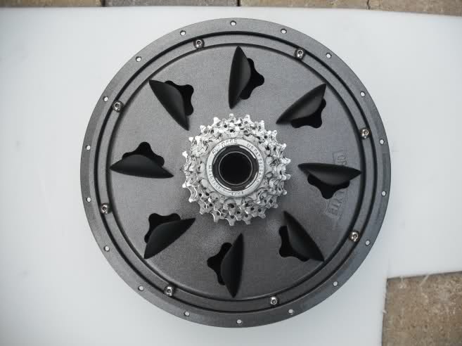

Bobzilla
2466 Messaggi
Inserito il - 06/01/2012 : 20:22:47  Mostra Profilo Invia a Bobzilla un Messaggio Privato  Rispondi Quotando
Sembra un controsenso,per evitare l'inevitabile condensa interna oltre naturalmente il raffreddamento occorrerebbe praticare dei fori sui coperchi opportunamente protetti con una retina a maglie fini e trattare l'interno con vernice all'uretano.
Qui il mio Cryst. 5304 senza ancora i filtri sulle feritoie:
34,3 KB
41,98 KB
-- S --
Inserito il - 06/01/2012 : 21:20:18  Mostra Profilo  Visita l'Homepage di Daniele Consolini Invia a Daniele Consolini un Messaggio Privato  Rispondi Quotando
Bob, permettimi, ma non vedo comodo girare con le prese d'aria se il motore è pilotato con correnti limitate.
Alla fine è controproducente perchè non ci so può scordare che il motore non è sigillato. Io vivrei in continua paranoia, anche se ammetto che la dissipazione termica è eccelsa.
