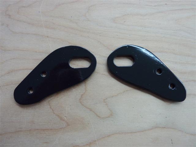

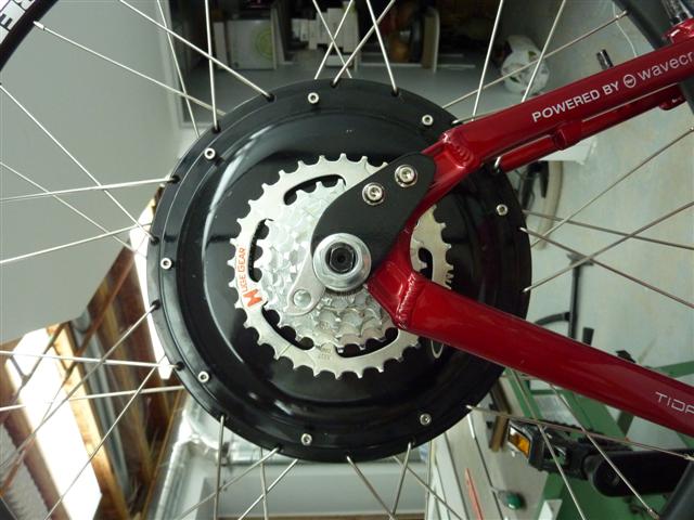

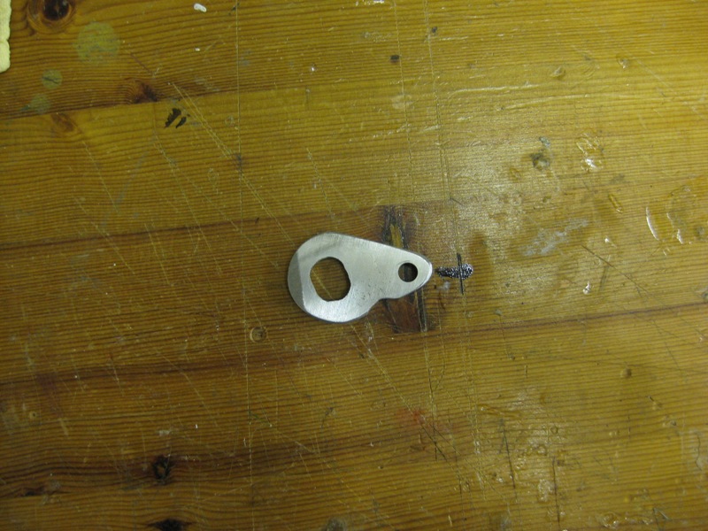

Inserito il - 05/01/2012 : 22:22:29  Mostra Profilo Invia a Barba 49 un Messaggio Privato  Rispondi Quotando
In effetti i forcellini posteriori aperti sono molto deboli per la potenza che intendi installare, dovresti cercare di inserire l'asse del motore il più possibile alla fine dell'asola per avere un pò di sicurezza.
Il problema è che la cosa sarà difficile da effettuare, visto che andresti fuori posizione con i pattini del freno... Se fossero freni V-brake potresti spostarli nella nuova posizione, ma con i Cantilever non si può.
Penso che ti convenga fare due torque arms da bloccare poi con due viti nei fori che si vedono sui forcellini, saresti molto più tranquillo.
nandoischia
80 Messaggi
Inserito il - 06/01/2012 : 09:46:16  Mostra Profilo Invia a nandoischia un Messaggio Privato  Rispondi Quotando
hmm ok. non ho sicuramente problemi nel realizzarli.. però qualcuno di voi ha qualche foto in modo da poter copiare
Cosi faccio subito subito e prima che mi arriva il kit mi procuro già il materiale...
Inserito il - 06/01/2012 : 10:29:17  Mostra Profilo Invia a MilleMiglia un Messaggio Privato  Rispondi Quotando
per il materiale di basta una lastra d'acciaio da 2-3mm...
poi devi realizzare una roba tipo così, direttamente sui forcellini della tua bella...
così dai più appoggio per la risposta alla sollecitazione torcente, eviti che ti si svitino i dadi che serrano il mozzo, ed impedisci (se dovessero mai mollarsi i dadi) la fuoriuscita del mozzo stesso dai forcellini...
(anche se con i tuoi la vedo difficile come possibilità, mentre resta valido il discorso "anticoppia" sopra)...
35,5 KB
163,58 KB
62,89 KB

Inserito il - 06/01/2012 : 14:53:11  Mostra Profilo Invia a nandoischia un Messaggio Privato  Rispondi Quotando
hmm ok ma per farli mi serve il motore per il foro del asse ecc... cmq sono semplici da realizzare..
