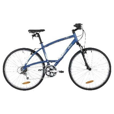

Ragazzi, dopo giorni di lettura del vostro forum e dopo aver dato un'occhiata ai vostri magnifici progetti, mi sono deciso ad effettuare il grande passo verso il mondo delle BiPA.
Possiedo una B'Twin Triban 7 (questa è blu, la mia è grigia argento) con ruote da 28" e cambio anteriore e posteriore (nel posteriore è da 7 rapporti, in anteriore è da 3 rapporti):
32,68 KB
Volendo rimanere contenuto sia con le spese che, soprattutto, con l'impatto estetico che questa modifica potrà avere sulla mia bicicletta, ho effettuato le seguenti scelte:
Q100 24V 350W REAR DRIVING E-BIKE KIT (http://www.bmsbattery.com/ebike-kits/352-250w350w-q-85100sx-motor-e-bike-kit.html)
14-28 TEETH SHIMANO FREEWHEEL (http://www.bmsbattery.com/ebike-parts/48-14-28-teeth-shimano-freewheel.html)
24V15AH LI-ION LITTLE FROG EBIKE BATTERY PACK (http://www.bmsbattery.com/24v/246-24v-lithium-ion-little-frog-abs-shell-ebike-battery-pack.html)
KU63 CONTROLLER CASE (http://www.bmsbattery.com/controller/365-ku63-controller-case.html)
Ho scelto un kit da 24V perchè mi consente di risparmiare sulle batterie e di avere una buona capacità con un ingombro ridotto. Il motore è un Cute Q100 ampiamente collaudato con rapporto d'allungo. Infatti non ci sono che pianure a Pavia, città dove vivo, e prediligerei una velocità di punta elevata a sfavore della coppia ai bassi regimi.
Il piccolo "Little Frog" mi consente di avere 15Ah@24V in dimensioni contenute, e di occultare la centralina appena sotto nell'apposito Controller Case. Secondo voi l'autonomia sarà di tutto rispetto con un kit del genere? Dovrei riuscire a raggiungere i 50Km di percorrenza?
Mi chiedevo inoltre se è possibile smontare il mio cambio da 7 rapporti attualmente montato sulla B'Twin per riutilizzarlo sul cerchio di BmsBattery piuttosto che ordinarne uno nuovo come invece ho fatto io.
Mi piacerebbe inoltre poter montare una centralina da 450 o 500W @24V per "spremere" un pò quel Cute da allungo ai bassi regimi e nelle salite, ma non la trovo più su BmsBattery e sinceramente non so proprio dove cercarla altrove.
Avete consigli in merito? Vi piace il progetto? La spesa complessiva, spedizioni incluse, al netto della dogana, dovrebbe essere di 390 euro circa.

Con 24V-15Ah la vedo dura percorrere 50Km, poi se fai tutto tu con le gambe i chilometri possono essere anche 100!!!
Considera anche che le batterie a Litio non possono fornire forti correnti, e l'alimentazione a 24V invece impone proprio quesa scelta. Personalmente sono favorevole a lavorare con tensioni più alte e correnti ridotte.
Complimenti per la bici, è una turismo veramente valida e con molto spazio nel telaio per la batteria, elemento su quale non lesinerei affatto: Prendine una più capace e eviti molte delusioni e problemi.

Ma quella non è la triban trail 3? ne ho una praticamente identica!!!

Macchè genesi86,
comunque a breve vi faccio delle vere foto del mio mezzo prima della kittatura. Questa è solo una mera fotografia di repertorio recuperata in Internet.
