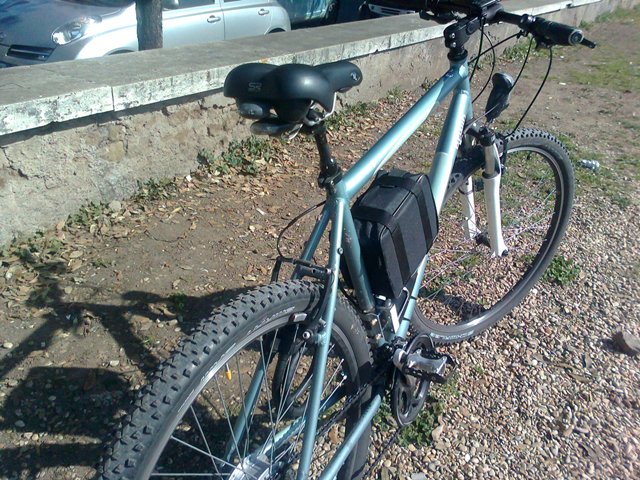

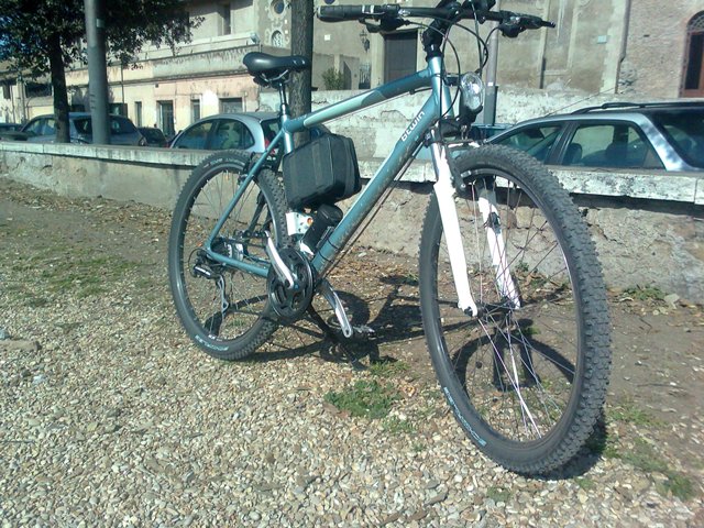

Inserito il - 29/02/2012 : 11:42:35  Mostra Profilo  Visita l'Homepage di blindo7 Invia a blindo7 un Messaggio Privato  Rispondi Quotando
upgrade completato da una settimana,+confortevole,leggermente rumorosa,+attrito ma incidenza solo sui consumi,+bella!
prima
88,74 KB
dopo
130,29 KB
127,95 KB
le gomme sono queste
http://www.bike24.com/p225383.html
arriavte in tre giorni,40 euro spedizione compresa,

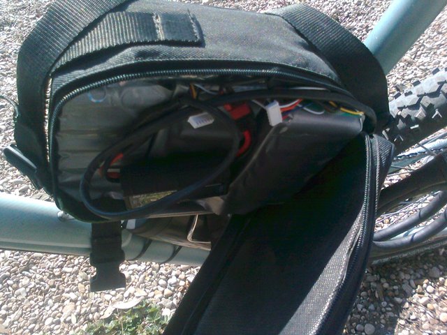

con l'occasione ho aggiunto altre venti celle al mio pacco da trenta
89,36 KB
passando da 36V 12A a 20A,va meglio,poi ricarico ogni due giorni,
