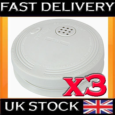

Come molti di noi, ho messo qualche tempo fa un allarme rivelatore di fumo con ionizzazione (che in teoria dovrebbe essere più sensibile) in cantina dove ricarico la bipa, ne ho presi 3 su Ebay UK, pagandoli all'epoca circa 5€ l'uno spedizione e pile comprese.
Due li ho installati presso i parenti che ho convertito all'elettrico (ci tengo a non essere "diseredato")
Il rilevatore l'ho provato e funziona e la sirena è potente, ma il problema è che abito al terzo piano e non la sentirei mai...
La soluzione poteva essere realizzare un qualche accrocchio che inviasse il segnale dello speaker dell'allarme, per esempio, ad un telefonino che componesse il mio numero di cell.

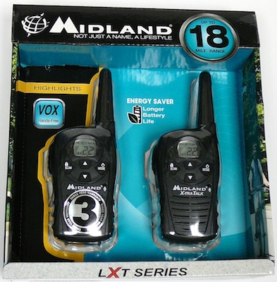

Dato che le mie conoscenze elettroniche sono appena sufficienti e non avendo un vecchio cellulare sottomano (li cambio quando si rompono), ho pensato a qualcos'altro e ho utilizzato due walkie-talkie PMR che avevo preso l'anno scorso a meno di 30€ su Ebay USA per usarli in vacanza e/o escursioni senza dover usare il cellulare:
Sono vendute con un range di quasi 30 Km in campo aperto (finora usandole non ho raggiunto il limite), ma il bello è che dalla cantina si fanno tutti i tre piani senza fatica, la voce si sente sempre bene.
Le ho potute usare per trasmettere l'allarme perchè hanno queste caratteristiche:
- SQUELCH automatico (i radioamatori o chi ha usato un CB sa già cos'è, in pratica è un soppressore del rumore di fondo, così non disturbano se non quando c'è un segnale forte)
- ATTIVAZIONE VOCALE senza bisogno di premere il pulsante per parlare
- 22 canali
In pratica ne tengo una con l'attivazione vocale attiva, vicino all'allarme in cantina, durante la notte mentre la bipa è in carica, mentre l'altra sta in casa al terzo piano.
La ricevente la lascio a circa 5 metri dalla camera da letto e sento comunque l'allarme trasmesso.
Andrebbero alimentate con 3 AAA alcaline, ma ho provato con delle ricaricabili (di marca) da 1.100 Mah e sono durate una trentina di ore, sufficienti per almeno due notti di "sorveglianza".
Volendo fanno anche da antifurto, infatti nelle prove fatte sentivo chiaramente mia moglie quando apriva o chiudeva la porta della cantina o faceva qualche rumore abbastanza forte...

io userei un piccolo trasformatore e salderei a stagno direttamente i fili sui contatti delle sedi betterie interne al walkman.ogni due giorni cambiare le pile alla lunga ti stufianche perchè la bipa con quello che è costata deve durare una vita.a volte van bene i trasformatori vecchi dei cell morti
Mah, ci avevo pensato, ma non voglio modificare permanentemente i walkie-talkie, perchè voglio poter continuare ad utilizzarli quando sono in giro...
Poi, considerato che ricarico ogni 2 giorni circa in inverno e ogni 3-4 d'estate, con una serie di pile ci faccio in realtà diversi giorni... comunque studierò qualcosa, grazie.
