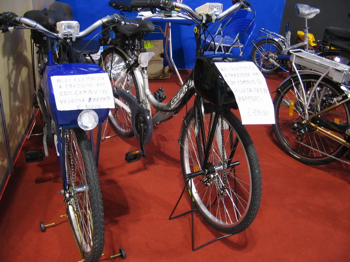

4128 Messaggi
Inserito il - 24/02/2012 : 14:03:52  Mostra Profilo Invia a giordano5847 un Messaggio Privato  Rispondi Quotando
In questo post http://www.jobike.it/forum/topic.asp?ARCHIVE=true&TOPIC_ID=3098&SearchTerms=prova
l'avevo fatto sulla ruota anteriore. Dopo ho montato una corona grande sulla ruota, funzionava ma non era molto pratico oltretutto sarebbe servito un motore più potente. In fiera (Eicma a Rho) comunque l'ho visto montato ecco la foto
175,33 KB
