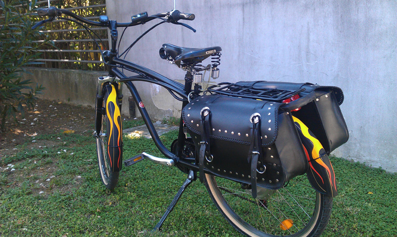

Inserito il - 25/02/2012 : 13:47:25  Mostra Profilo Invia a bija un Messaggio Privato  Rispondi Quotando
Beh, credo che la mia cruiser sia effettivamente molto comoda: la posizione di guida è eretta e la sella ammortizza molto bene. Sicuramente però la pedalata risulta meno efficace (io comunque pedalo molto poco).

Fischia Bija, se è violenta! USA! USA!! USA!!!!
6813 Messaggi
Inserito il - 25/02/2012 : 15:17:17  Mostra Profilo Invia a MilleMiglia un Messaggio Privato  Rispondi Quotando
Che sella meravigliosa bija!
