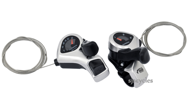

E' proprio quello il problema Lorenzo sono obbligato a montare sei rapporti per via del mio carro posteriore da 130mm ad ogni modo ho trovato questi che ne dite, non ho ben capito come si carica forse con il pollice verso l'alto..?
http://www.sjscycles.co.uk/shimano-tourney-sl-tx50-6-speed-sis-thumb-shifter-plus-pair-prod26057/
84,64 KB
paolofrancescorossi
1174 Messaggi
Inserito il - 07/03/2012 : 06:22:26  Mostra Profilo Invia a paolofrancescorossi un Messaggio Privato  Rispondi Quotando
Ho quel comando (l'ultimo postato) nella versione 7 rapporti sulla mia n.2 e devo dire che funzionas piuttosto bene e consente di scalare al volo anche più marce.
Inserito il - 07/03/2012 : 08:34:45  Mostra Profilo Invia a MilleMiglia un Messaggio Privato  Rispondi Quotando
(Leonardo)
sì... carica col pollice verso l'alto e scarica col pulsantino, funzionano bene, li ho anch'io...

Io non ho la tripla anteriore quindi ho solo la levetta destra ... Montata esattamente come in foto in modo da essere facilmente raggiungibile con il pollice che serve sia per salire che per scendere.
La levetta di sinistra se ho ben capito esiste sia in versione con lo scatto (solo per alcune triple Shimano) sia in versione senza scatto per tutti gli altri, quella in foto dovrebbe essere quella con lo scatto dai un occhio qui: http://techdocs.shimano.com/media/techdocs/content/cycle/SI/Tourney/FrontDriveSystem/SI_6DK0B/SI_6DK0B_It_v1_m56577569830612564.pdf

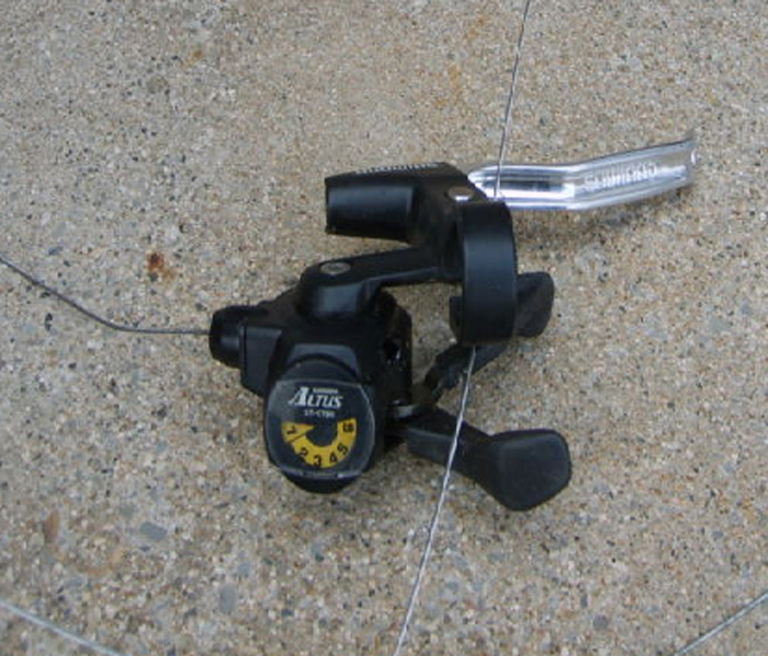

Inserito il - 26/03/2012 : 16:11:20  Mostra Profilo Invia a Clausarts un Messaggio Privato  Rispondi Quotando
ragazzi giusto per la cronaca ho scoperto che prima esistevano il modello è Shimano Altus ST-CT90
169,49 KB
dumil
1484 Messaggi
Inserito il - 26/03/2012 : 16:35:01  Mostra Profilo Invia a dumil un Messaggio Privato  Rispondi Quotando
la spaziatura tra i 6 e i 7 rapporti credo sia la stessa, quindi se monti dei manettini da 7 basta che sia ben regolata la vite battente e avrai una posizione "a vuoto", azionando la quale non succederà proprio nulla. Le altre 6 marce invece funzioneranno regolarmente.
www.avanzidipopolo.it
Clausarts
391 Messaggi
Inserito il - 26/03/2012 : 20:07:30  Mostra Profilo Invia a Clausarts un Messaggio Privato  Rispondi Quotando
Ciao dumil quindi esiste una vite battente nella levetta! non lo sapevo
