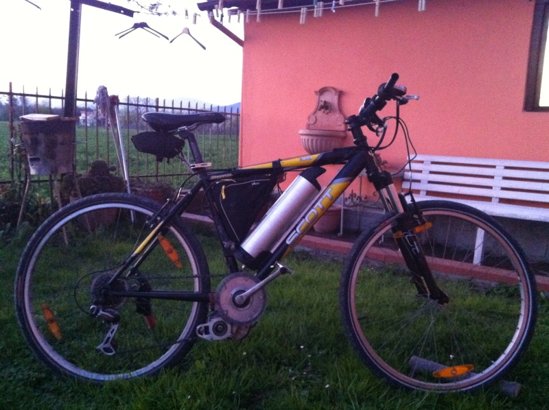

Inserito il - 28/03/2012 : 20:45:36  Mostra Profilo Invia a Qwert un Messaggio Privato  Rispondi Quotando
Ho preso quella della decathlon da 1", sono arrivato a casa, smonto la forca e...aaaargh! La mia forcella è da 1" 1/8, non è da 1"!!
E io che mi sono fatto tutti questi problemi perché sottovalutavo la mia scott!
Sono tornato indietro e l'ho cambiata con una da 1" 1/8, l'unica disponibile, senza bloccaggio, ma sinceramente ormai non me ne fregava niente.
Ho dovuto cambiare la serie sterzo, sono un po' impazzito ma alla fine ce l'ho fatta.
Tadaaaaaaan!
203,12 KB
Purtroppo quando ho finito di montare il tutto era sera, quindi la foto non è molto chiara, ma tanto tra poco avrete il nuovo aggiornamento quando mi arriverà il Nexus 8.
(PS: Per il nexus 8 avrò bisogno del tendicatena/finto deragliatore secondo voi?)

Per me è stata come la comparsa della madonna... :P
Son andato a riprendere la vecchia guarnitura cyclone che a malincuore avevo abbandonato e l'ho rimessa, montando il movimento centrale con l'asse spostato verso sinistra di 5mm, ed è andato!!!!
Che bellezza, ora sì che si ragiona!
Non vedo l'ora di montare il Nexus, solo che quel venditore me l'ha mandato senza pignone e quindi mi tocca comprarne uno da ebay! :(
Dai sono ottimista, per aprile ce la farò ad avere il mezzo definitivo :D
