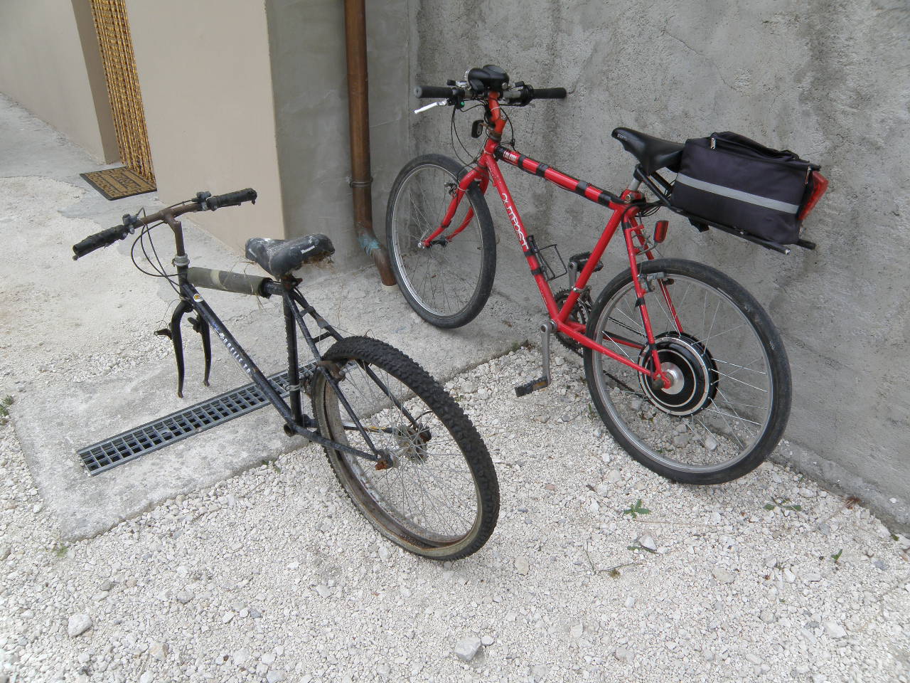

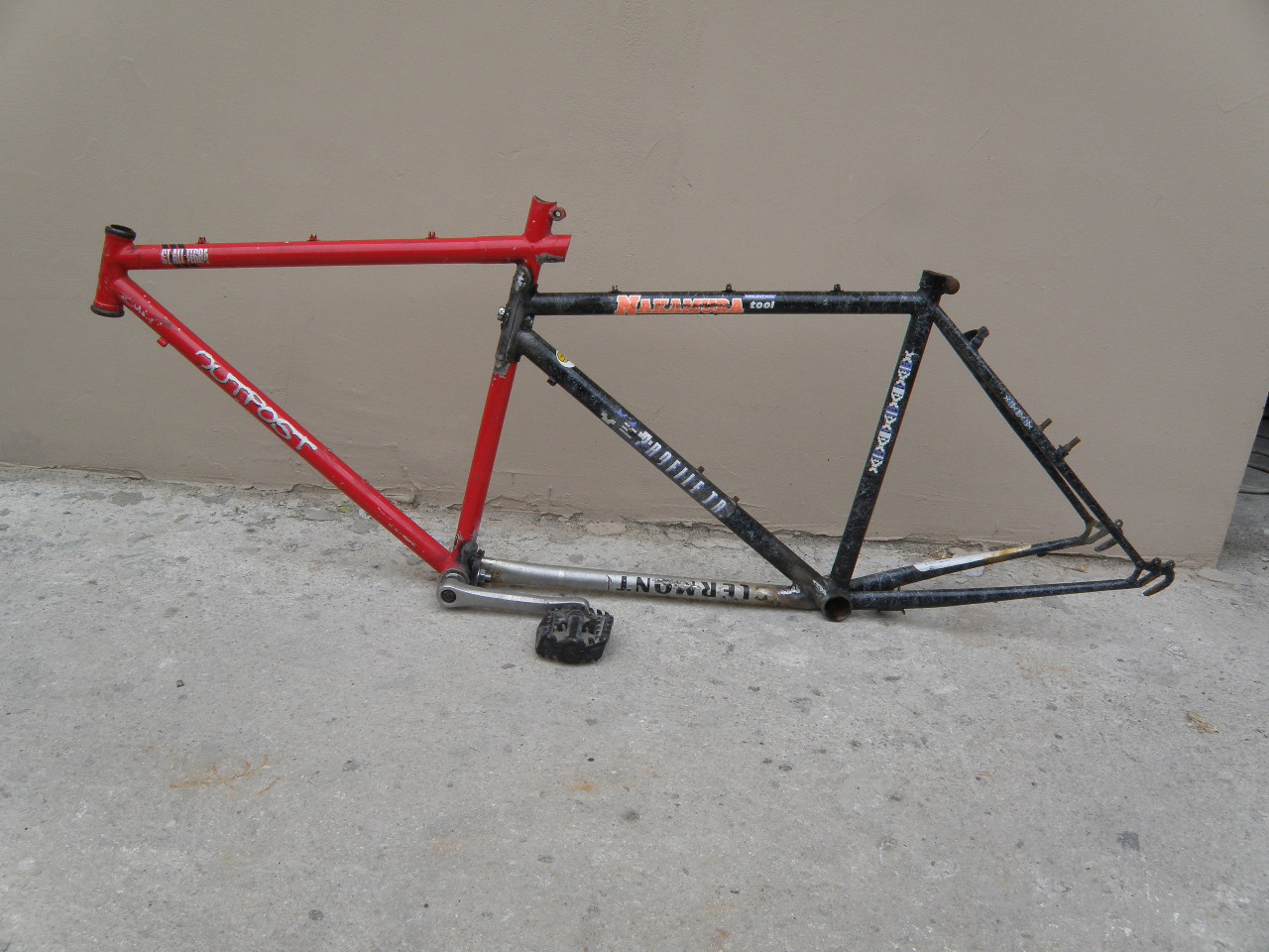

Salve a tutti,
voglio mettere in discussione l'esperienza che sto vivendo in questi giorni per migliorare me stesso, con i vostri suggerimenti, e migliorare tutti quelli che vorrebbero, come me, costruire un tandem con kit elettrico.
Sono già due anni che viaggio sulla mia vecchia Ebike quando mi viene l'idea di costruire un tandem per poter viaggiare in due.
Avevo già adocchiato alcune bici in disuso dei miei parenti quindi le ho requisite ed ho cominciato i lavori.
Nella prima foto ho la mia vecchia e quella che sarà della parte posteriore.
362,6 KB

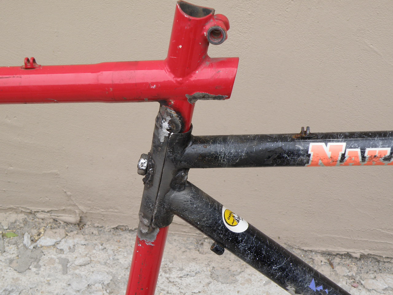

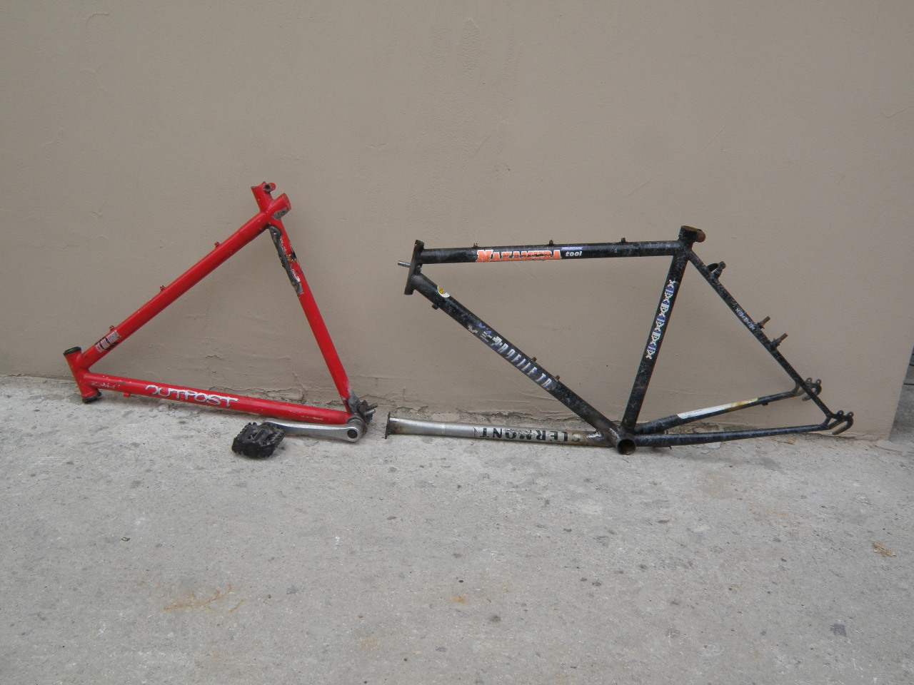

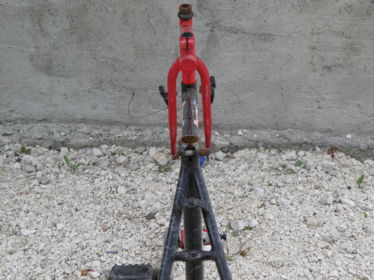

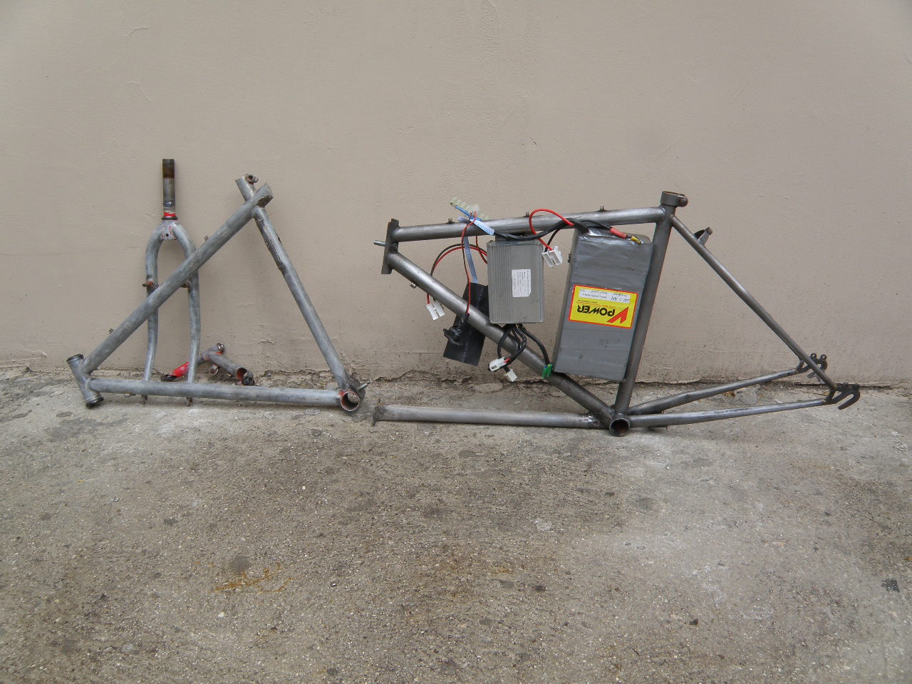

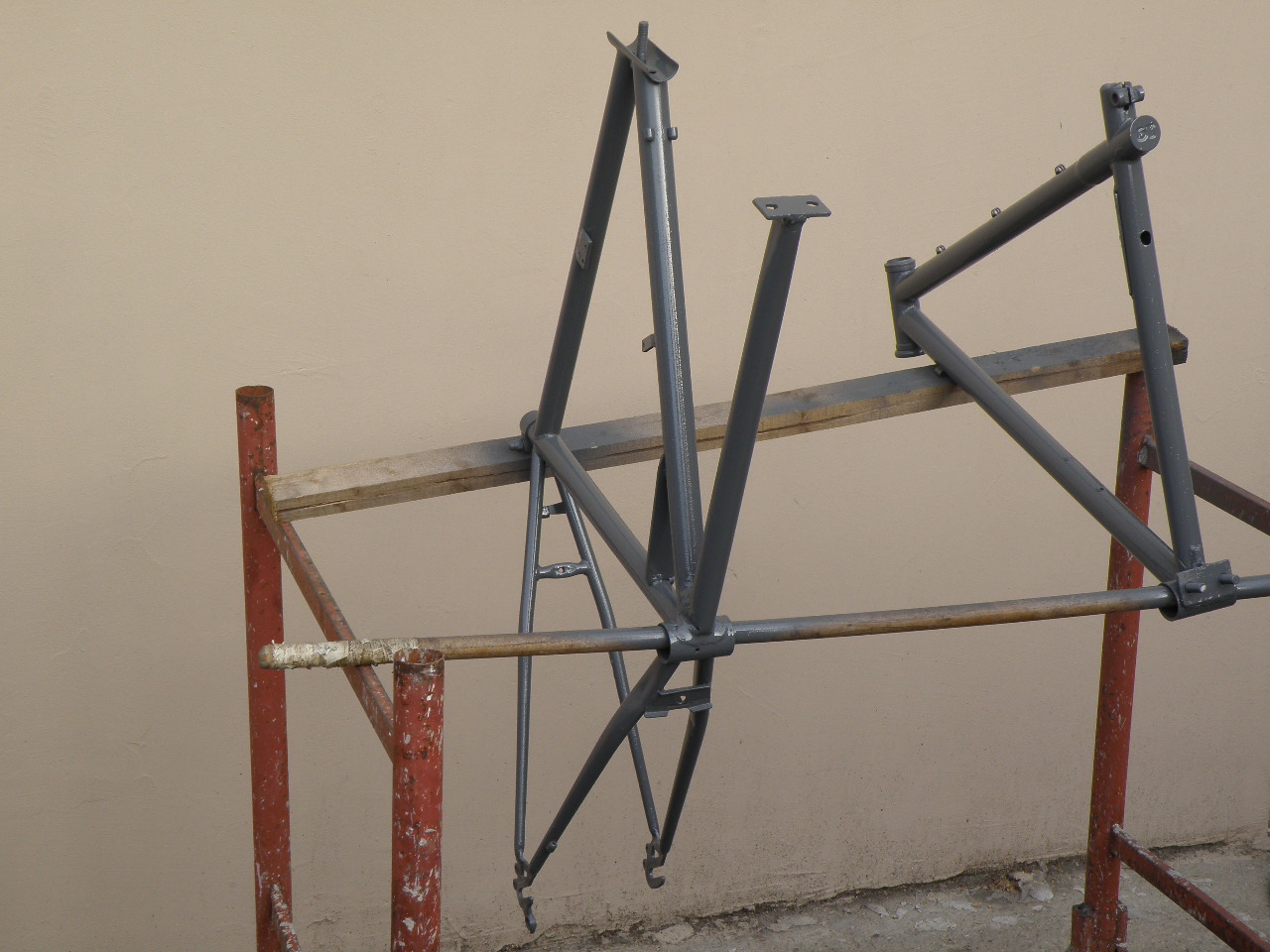

Nelle prossime foto mostro come ho pensato di accoppiarle e la soluzione per rendere il tutto smontabile e trasportabile.
321,66 KB
361,24 KB
328,17 KB
342,37 KB
323,14 KB

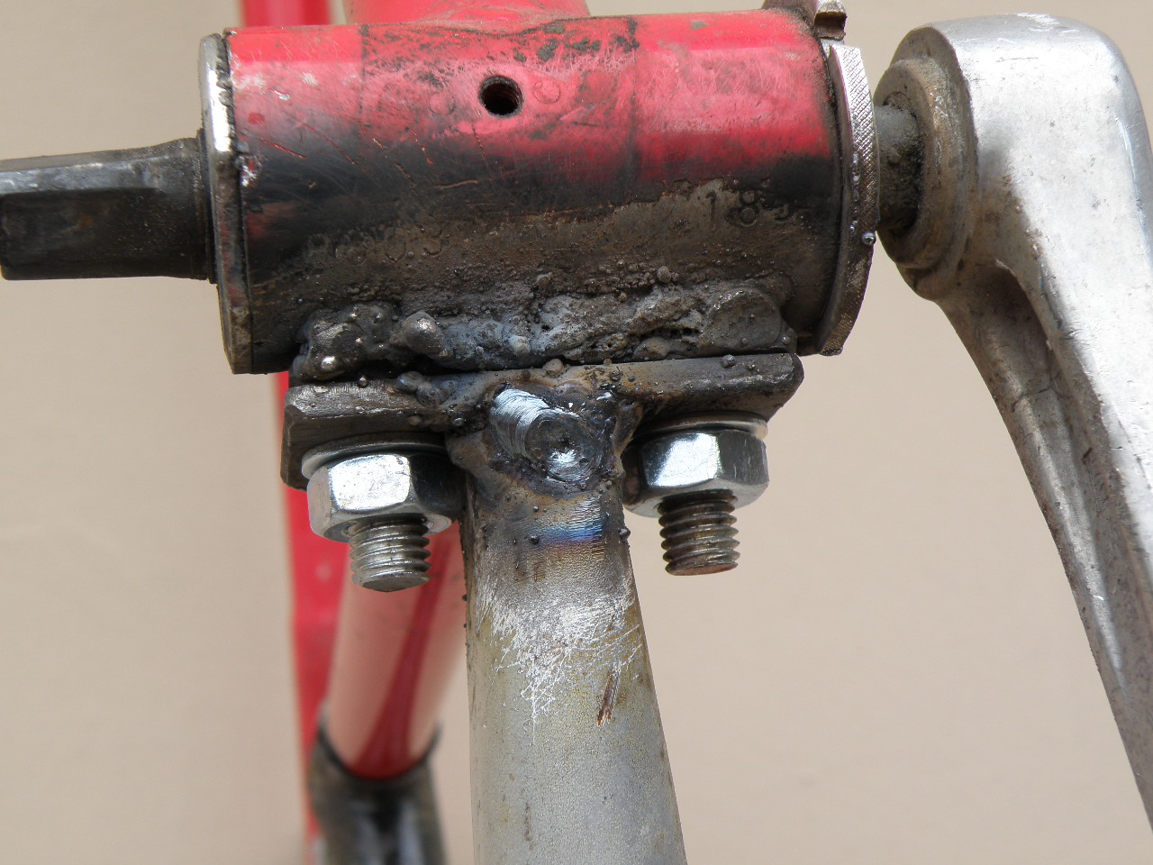

l'idea è carina...magari un po da rifare la mano con la saldatrice...

Premesso che non sono un saldatore e non ho mai saldato nulla a parte il rame idraulico con l' argentana, ricordo pero' che da bambino mi e' stata riparata una bici, ma se ricordo bene la saldatura e' stata fatta con un materiale chiamato allora "castolin" dicendo a mio padre che era piu' sicura... informati un poco perche' stai per legare due sezioni lunghe e in piu' intendi motorizzarla.

Effettivamente la saldatura mi ha dato filo da torcere anche perchè, come si capisce, non è il mio mestiere. Grazie per il consiglio....castolin? non conosco ma si usa con la fiamma? Ho solo un inverter con elettrodo....mi informerò ma posso garantire che la tenuta è buona.....pecca molto di estetica ma ho provveduto a molare un pò e...ormai è fatta.
Ho provveduto alla sverniciatura, collocamento della batteria e centralina e diverse mani di fondo con prodotti che non uso da almeno 15 anni....sicuramente è un lavoro a costo zero.....o quasi!!!

Ottima idea, ti dovrai affinare un pò con la saldatura, ma verrà sicuramente un bell'oggettino.
SergioF
619 Messaggi
Inserito il - 27/05/2012 : 09:15:29  Mostra Profilo Invia a SergioF un Messaggio Privato  Rispondi Quotando
Ottima idea e penso che riuscirai bene.
Un solo consiglio, porta la tua bicicletta da un saldatore di professione, i pesi che deve caricare sono notevoli (due persone) e tirare una legnata a 30 kmh perchè qualcosa si è staccato è veramente una jattura.
Saldare è un mestiere e la saldatura ha una sua tecnica specifica, se non ben fatta ti lascia a piedi e allora la cosa diventa pericolosa.
Non sono un saldatore ma nella mia azienda per un problema facemmo un corso specifico e ti assicuro che la cosa da semplice (saldare) divenne molto complicata (saldare bene).
complimenti cmq.

Purtroppo le saldature, ormai sono fatte.....le terrò sottocchio di continuo e farò una guida molto attenta.

quoto assolutamente SergioF.Le saldature fatte non devono reggere qualcosa di leggero.Li per li possono tenere, ma il punto in cui sono fatte e il bullone che dovrebbe reggere le due parti, secondo il mio (modesto) parere sono assolutamente insufficienti a garantire una tenuta sicura.Le leve che si attivano con quella configurazioni sono di tutto rispetto, senza contare che per la strada un buco o particolari sollecitazioni potrebbero creare spiacevoli incovenienti.
Da quel poco che ho visto, nonostante l'impegno, ti consiglio di far eseguire le saldature con una macchina professionale ( sicuramente non a 220v) e da una mano esperta.

Bè...mi date un voto bassissimo per le saldature e non avete tutti i torti...ripeto che le terrò strettamente sotto controllo dopotutto le saldature fatte finora non mi hanno mai deluse....certo che quando usavo una grossa a filo continuo erano oerfette dal punto di vista estetico e con l'elettrodo mi viene un pò sporchetta ma c'è anche il fatto che stiamo parlando di una lamierina.
Non capisco, però il fatto del voltaggio 220...per saldare queste lamierine ho la saldatrice a circa 65A.
Qualche volta ho usato anche quei bestioni 380V ma sinceramente non c'è differenza dalla mia...almeno per spessori fino a circa 10 mm.

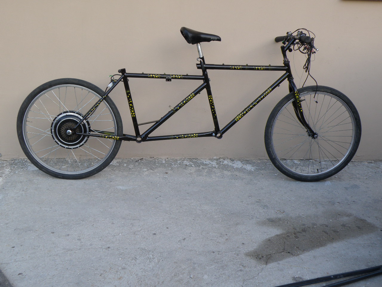

Comunque vi presento il lavoro fatto oggi.
ciao
319,86 KB

Inserito il - 27/05/2012 : 22:52:53  Mostra Profilo Invia a Ebikez un Messaggio Privato  Rispondi Quotando
Anche il voltaggio fa la differenza per una buona saldatura anche su lamierini bassissimi, chiarmente ( se si parla di filo continuo) dosando accuratamente la potenza e il filo stesso.
Tieni d'occhio il necessario alla male parata le ripasserai a dovere.
Comunque il lavoro complessivo è davvero carinissimo.
La verniciatura e la fantasia stanno davvero bene.Sembra uscita da un supermercato!!!
Bravo!

grazie.....almeno un conforto.....per le saldature vediamo, appena hanno un minimo di cedimento o rumoretto svernicio le parti delicate, che tutto sommato sono le due saldature in basso, e le porto da un amico che ha tutta la serie di saldatrici.

Mi unisco al coro, fai rifare subito le saldature da una persona del mestiere! Sono tutte bruciate e non cederanno un pò alla volta come speri, ma si staccheranno di colpo con il peso di due persone.
Su molte cose ci si può arrangiare, ma sulla sicurezza non penso sia conveniente.
Oltretutto ho l'impressione che tu abbia usato una saldatrice di quelle di vecchio tipo (non ad Inverter), difficilissime da impiegare anche per un esperto: Se vuoi iniziare a saldare decentemente comprane una moderna.

Quando fai rifare le saldature (sono sempre io quello delle saldature) dal tuo amico, fagli mettere anche una "freccia" di sostegno aggiunto che unisca il tubo verticale dove c'è il movimento dei pedali tanto per capirci, e il tubo orizzontale al terreno che poi termina nel movimento dei pedali del secondo ciclista.
Quella parte è la più esposta alla flessione a causa del peso.
Parlane con il tuo amico e vedrai che alla fine la scocciatura sarà ripagata da un prodotto veramente interessante.

Bè no...veramente la mia saldarice è recentissima ad inverter da 200A....il nero che vedi non è lamiera bruciata ma le sfumate di vernice. Forse facevo meglio a dare una spazzolata prima di fotografare...e poi, sicuramente non sono un professionista, saldo in modo saltuario da almeno 30 anni facendo modifiche ai braccetti delle mia auto e ammortizzatori...addirittura ho praticato il famoso trapianto di auto..ossia mettere insieme avantreno e retrotreno di due auto diverse usando il prodotto per almeno 6 anni.
La difficoltà della saldatura che vedete è quella di accoppiare una piattina da 3 mm ad una lamiera da 1,5? non so di preciso.
Fate bene, comunque, ad assillarmi a volte per fare velocemente tralascio particolari importanti.
Una volta, però, ho costruito una barchetta in vetroresina....tutti mi dicevano hahaha quella affonda....e la costruii inaffondabile e robustissima.....sin troppo!!!!!

I nostri messaggi non vogliono essere di cattivo auspicio,o sminuire il lavoro da te fatto.
Sicuramente quando si tratta di sicurezza è giusto intervenire con più decisione prima, che per consolare dopo.
Probabilmente la bici potrebbe reggere anche per 10 anni...
la differenza con la barchetta è che se quella affonda, pace, se qua invece si rompe qualcosa, oltre alla bici potresti lasciarci anche i denti!.
Comunque se è così tanto che saldi sicuramente saprai il fatto tuo!Quindi aspettiamo altre foto del work in progress!!!

Presta molta attenzione alla zona di saldatura/accoppiamento dei due telai: in quella zona si concentrano e scaricano forze e tensioni abbastanza importanti, te ne accorgi solo quando la utilizzi
