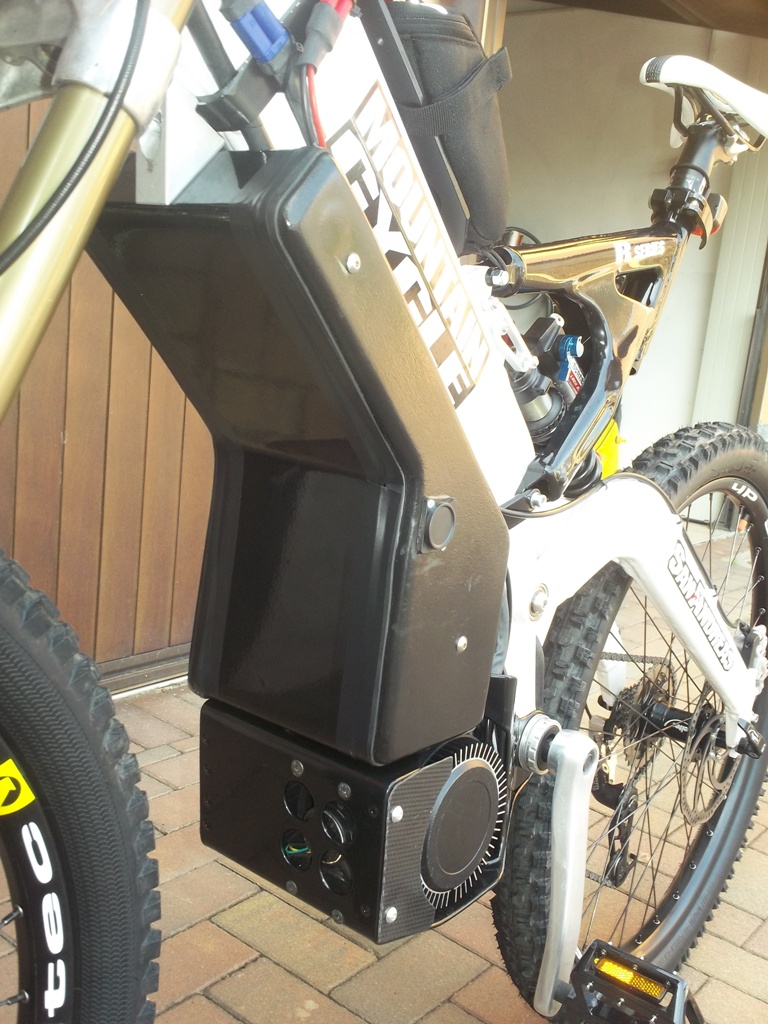

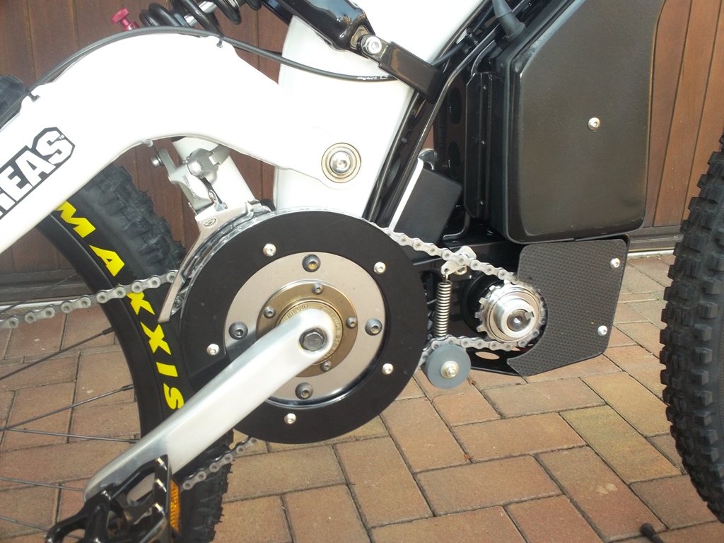

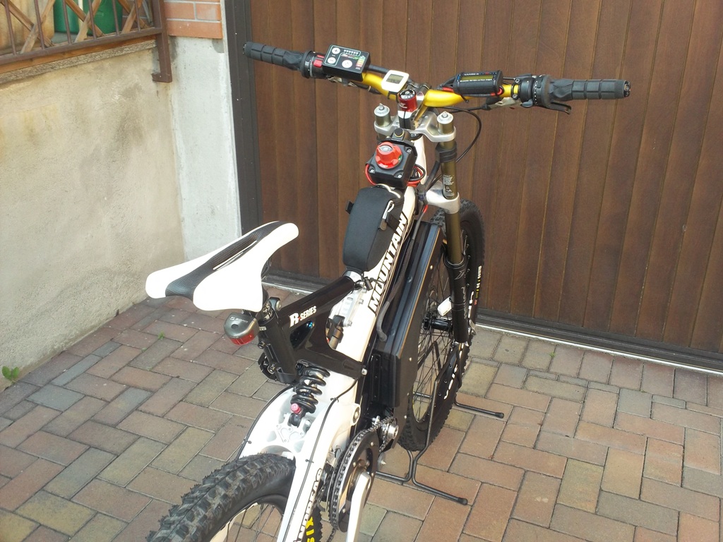

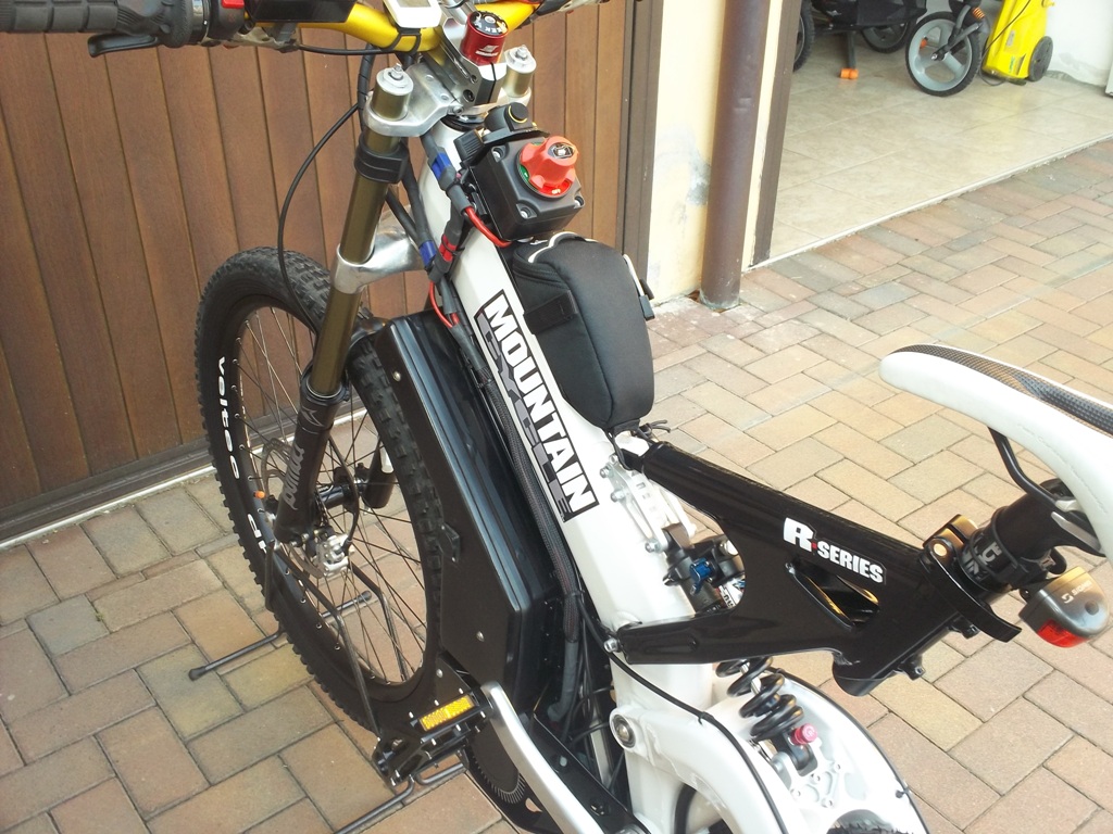

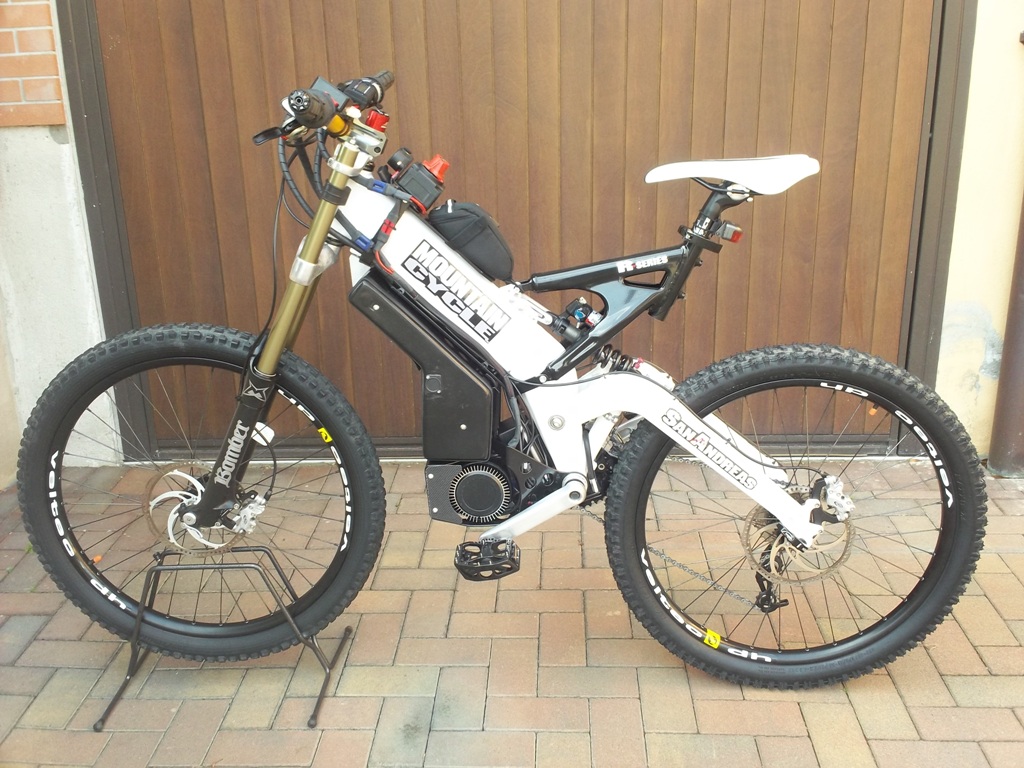

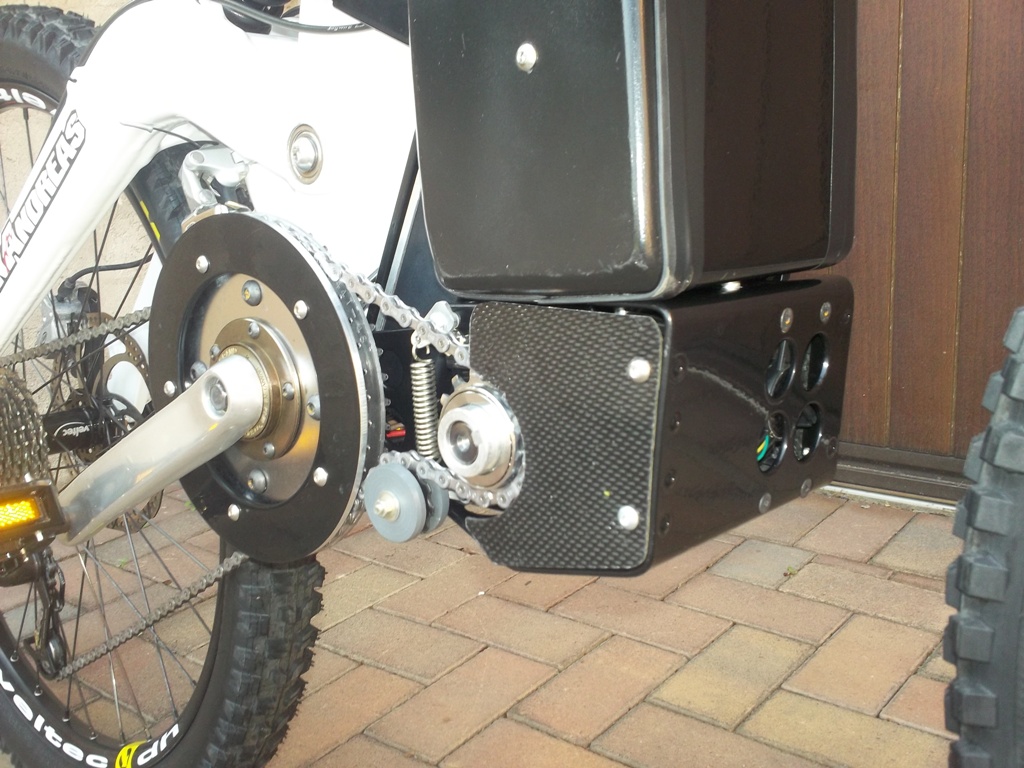

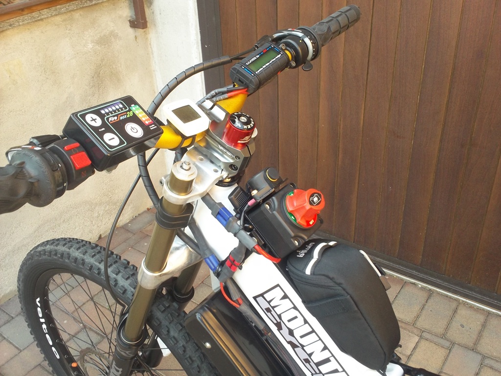

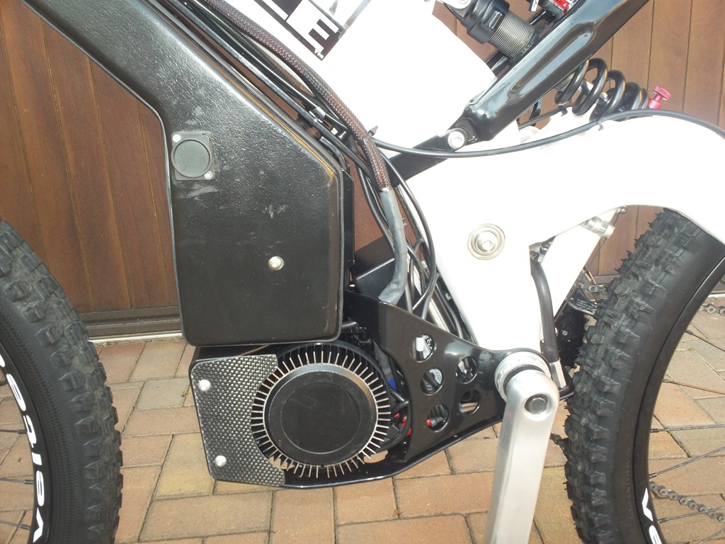

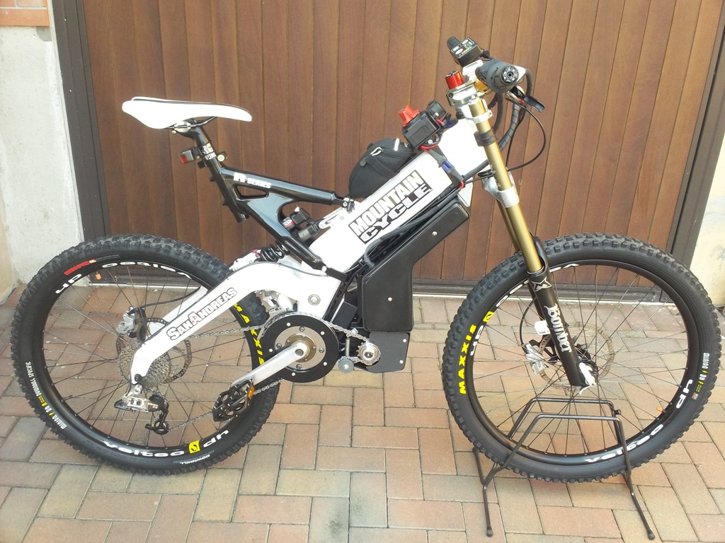

Qualche foto della bimba con motore centrale
289,82 KB
297,85 KB
287,87 KB
305,99 KB
314,64 KB
306,13 KB
290,44 KB
303,81 KB
321,32 KB
E qualche info:
Telaio Mountain Cycle San Andreas
Forcelle Marzocchi Junior T Pro escursione 170mm
Ammortizzatore DNM Burner RC
Comandi Rotanti SRAM X0
Deragliatore anteriore SHIMANO Deore XT
Deragliatore posteriore SRAM X9
Motore Cyclone 24-48v 650/1200W con dissipatori di calore
Batteria 36v LifePo4 assemblata con celle 38120s e BMS (10Ah)
Controller Firebox 45, consolle Firebox 28
Power Meter GT
Trasformatore DC/DC 36-12v
Selettore batterie nautico
Ventolino di raffreddamento motore
Peso 33,4kg
Beh, che dire, sabato il primo collaudo mi ha lasciato soddisfatto
Il peso non si sente, anzi, a me che sono abituato a scendere con la moto da enduro da una sicurezza in più avere qualcosa in più dei classici 15/16 kg.
La potenza non è da Superbaic (come già sottolineato in altro post POTENZA CYCLONE?) ma per quelle che sono le esigenze fuoristradistiche devo dire che è sufficiente.
Se si riesce a tenere la marcia giusta e farlo frullare al numero di giri ideale è un bell'aiuto.
E poi con la corona da 44 il vento in faccia a 47,5km/h è un sogno!
Aggiungerò solo il PAS perchè voglio riuscire a concentrarmi di più sulla guida, tra acceleratore a pollice e rotanti cambio nel misto stretto c'è da fare un po' di contorsionismo con le dita.....

Per quanto riguarda la guida ti consiglierei di spostare a sx anche il comando deragliatore post.
Comprati un comando rotante 9V che anche se montato al contrario funzionerà benissimo. Il deragliatore ant. puoi comandarlo con un comando tradizionale, anche se sarà messo un pò verso il centro lo userai molto di rado per cui( puoi anche pensare di toglierlo tanto con quella potenza a disposizione non credo che ti servirà
A dx metterai un'accelleratore classico o a mezza manetta.
Il pas in off se non è veramente progressivo credo che ti sarà più d'impaccio che d'aiuto.

Belli sopratutto i contenitori per le batterie, come li hai costruiti?

Stupenda, non ci sono altre parole. Unica cosa, io metterei un acceleratore a mezza monopola. Scusa, ma il telaio dove lo hai trovato?

Ciao Marco, ottimo lavoro. Io elimenerei completamente l'acceleratore. Con il sensore di sforzo/pas della Thun si va alla grande. Tu hai lo stesso mio controller che è già predisposto per gestirlo.
Nicola
Ciao Nicola!
Ad essere sincero, non credo che riuscirei a farne a meno, il gas a levetta è una delle cose che ho usato di più nella prima prova.....per portare la bici in cima alle salite più dure (quelle che non sono riuscito a fare in sella!) dove è impossibile rimettersi a cavalcioni della bici e dove spingere 33kg di roba ti fa passare la voglia.
Eppoi non ti nascondo la libidine dello zizzagare nel misto stretto con il solo gas, senza rischiare di perdere i pedali nelle curve...
Mi piacerebbe comunque provare il sensore di sforzo in parallelo
