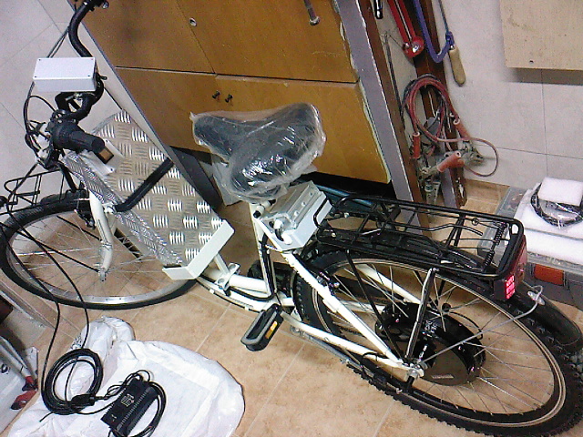

199,28 KBQuesta è la bici da 43km/h! nine continent 7*9 allround su ruota da 26",centralina 48V 17A sensorless,batterie piombo gel 12Ah.

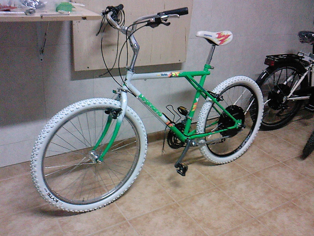

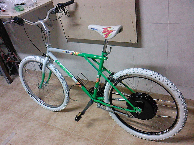

Salve ragazzi! Dal momento che la mia bici della foto non è affatto adatta a velocità di 43 km/h ho fatto un piccolo aggiornamento togliendo l'allround e mettendoci il "super torque" 5*12 con il quale ora raggiunge i 28 km/h ma con una coppia mostruosa!!! Ora infatti si arrampica dappertutto ma con una velocità più gestibile dalla bici!
Mirco
1437 Messaggi
Inserito il - 04/06/2012 : 22:32:32  Mostra Profilo Invia a Mirco un Messaggio Privato  Rispondi Quotando
L'allround invece ha trovato un utilizzo migliore su una mountain-bike legnano decisamente più adatta ai 43 km/h...ieri gli ho montato le gommazze bianche da 2.10,canotto sterzo regolabile e piega manubrio:

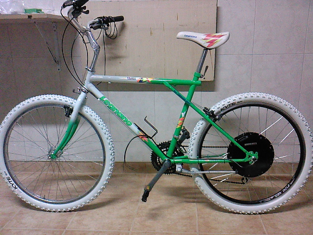

finalmente sono riuscito a postare una foto che si visualizza! La bici L'ho iniziata ieri quindi è ancora in cantiere...che ne dite? Accetto qualsiasi considerazione....

Ragazzi se la piega manubrio fa cagare ditemelo pure!!
6808 Messaggi
Inserito il - 05/06/2012 : 00:56:23  Mostra Profilo Invia a MilleMiglia un Messaggio Privato  Rispondi Quotando
Fa cagare!
6808 Messaggi
Inserito il - 05/06/2012 : 01:01:09  Mostra Profilo Invia a MilleMiglia un Messaggio Privato  Rispondi Quotando
Scusa Mirco ma non ho resistito... mi hai fatto un assist che manco Pirlo...
A parte le battute, è montata male, troppo inclinata in avanti... la prima parte della piega, (quella delle manopole per intenderci) deve essere parallela al terreno!
Ti consiglio anche di mettere una tripla col 48T...
Bella però menta verde!
