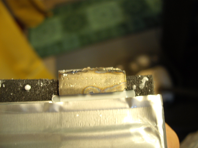

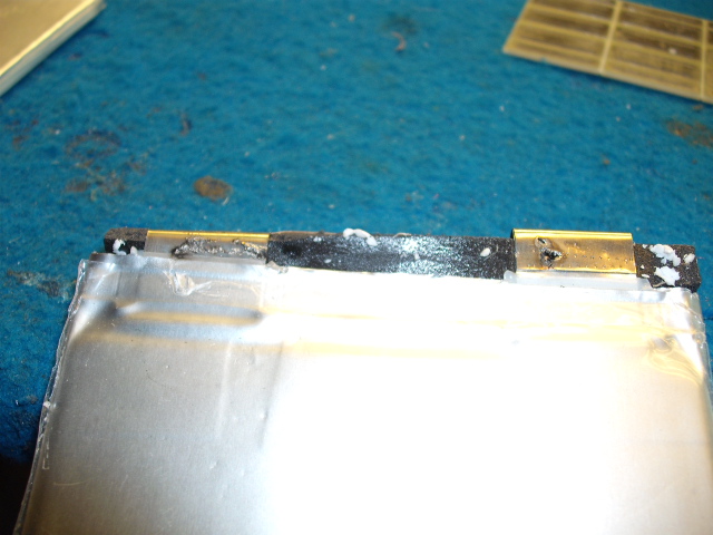

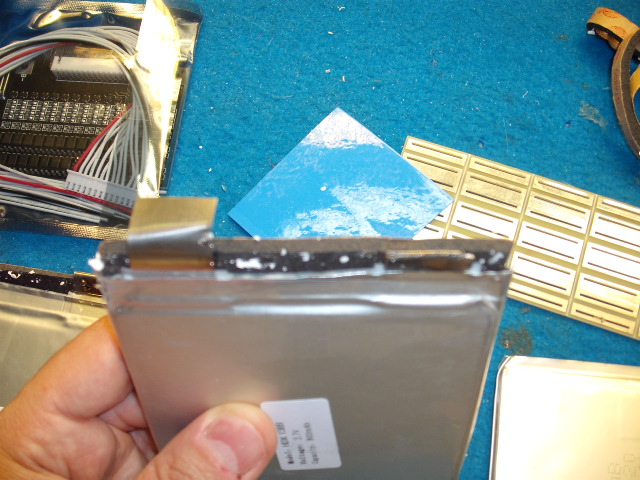

è arrivata la roba per aggiustare la batteria i Brett!
Però due celle erano state appoggiate in cortocircuito e nel tragitto le scintille si sono mangiate parte delle lamelle di contatto.
Massima stima per Ping...ma porca miseria!
...e anche questa volta ha dichiarato un valore inferiore alla dogana...
Lo ho informato del problema.
128 KB
132,83 KB
129,88 KB
Mi ha già risposto dicendomi che mi spedisce immediatamente due celle nuove in garanzia!
E mi ha detto che evidentemente il pacco è stato ispezionato in dogana e quando hanno richiuso tutto hanno fatto casino con le polarità.

Sullo sfondo si intravede un stampato con feritoie, ma serve per saldare le celle?
Dove si può comprare?
Grazie saluti Pino
Inserito il - 05/06/2012 : 21:11:48  Mostra Profilo  Visita l'Homepage di Daniele Consolini Invia a Daniele Consolini un Messaggio Privato  Rispondi Quotando
Si, lo stampato lo fornisce Ping direttamente con le celle di ricambio.
Fornisce anche il nastro e la termorestringente per fare tornare nuova la batteria.
Di quelle piastre, se ne hai bisogno, te ne posso fare.

sono già d'accordo con Ping che mi manda due celle nuove in garanzia senza spese. ...si è offerto lui dopo che gli ho mandato una barca di foto.
