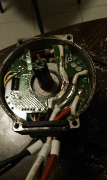

iddimus
1112 Messaggi
Inserito il - 20/06/2012 : 10:30:19  Mostra Profilo Invia a iddimus un Messaggio Privato  Rispondi Quotando
Allego la foto del motore in coma:
46,99 KB
il filo bianco nella parte inferiore del motore si è dissaldato!
inoltre il collegamento serigrafato tra fase nera e il filo bianco presenta delle bruciature dovute al calore sprigionato dalla corrente che fluiva in quella pista...In effetti quella pista non è per niente adeguata alla corrente che dovrebbe fluire in quel motore.Ho verificato con il tester gli avvolgimenti relativi alle varie fasi ed è risultato ok!
Ora provvedero' innanzitutto a risaldare il cavo dissaldatosi e poi a ingrossare con stagno la pista incriminata.Appena ho aperto ho sentito una puzza di vetronite bruciata.Sono contento che all'interno del motore non ci sia la centralina altrimenti si sarebbe danneggiata molto probabilmente(anche se il 1200w non esiste con centralina integrata).
Inoltre qualche giorno fa preoccupato per il riscaldamento del motore ho postato un domanda per quanto riguarda il sensore di temperatura.Infatti il cyclone ne è dotato ma non conosco la polarità.La kelly anch'essa supporta il sensore.Posso collegare i due senza preoccuparmi della polarità(penso di si ma ne voglio avere sicurezza)?
Prossimamente ordinerò anche le alette di raffreddamento per il cyclone,penso siano indispensabili!

Inserito il - 20/06/2012 : 10:39:03  Mostra Profilo Invia a iddimus un Messaggio Privato  Rispondi Quotando
errata corrige: il filo dissaldato è quello bianco all'estremo superiore.

Inserito il - 20/06/2012 : 12:26:19  Mostra Profilo Invia a Dasti un Messaggio Privato  Rispondi Quotando
Il problema del riscaldamento del Cyclone è dovuto al fatto che in realtà quel motore è nato per essere al massimo da 650W com'era venduto originariamente.
Per la precisione il motore è lo stesso del 500W che, in questa configurazione, pur avendo la centralina interna non brucierebbe perché appunto in grado di sopportare potenze maggiori e dotato di protezione termica.
Inserito il - 20/06/2012 : 13:29:24  Mostra Profilo Invia a Barba 49 un Messaggio Privato  Rispondi Quotando
Penso che se aumenti la sezione delle piste non avrai più problemi di fusione dello stagno, si bruceranno direttamente gli avvolgimenti del motore.
Non puoi pensare di usare quel motore a 2500W impunemente, non è dotato di nessuna forma di raffreddamento!!!
Se invece riesci a far lavorare il sensore di temperatura insieme alla Kelly sarai sempre fermo per temperatura alta...

iddimus ha scritto:
Ieri mentre facevo manutenzione alla mia bipa ho provato a verificare la temperatura del motore.Da premettere che la temp esterna era di 33-34° .Facendo girare il motore a vuoto(ruota alzata) ad 1/4 di manopola con assorbimento continuo di 111W e di 130W di picco dopo circa 3 -4 minuti il motore è diventato mooolto caldo ,a momenti mi scottavo.Dopo un po' di tempo ho fatto raffreddare il motore e ho fatto girare il motore a filo di gas con soli 80W di assorbimento e ho avuto quasi lo stesso risultato!!Motore dopo 3 - 4 minuti moolto caldo a limite della sopportazione da parte della mia mano, tenendola per 1 secondo.
Da qui ho constatato che il problema non è portare il motore fuori specifiche ma proprio intrinsecamente un surriscaldamento eccessivo!La sua capacità di dissipare è praticamente nulla.Complice il sole diretto e la vernice nera sicuramente.Con le alette di raffreddamento spero cambi questa situazione!
Nessuno è incappato nello stesso problema?
Paco di cyclone parla di 85° massimi...
La mano non sopporta più il contatto quando la temperatura supera i 60 gradi; con un assorbimento di 80w mi sembra strano che scaldi tanto; forse il tuo motore ha troppi attriti e l'energia fornita và quasi tutta in calore invece che in energia meccanica: mi sembra infatti eccessivo un assorbimento di 80w a vuoto al minimo.

con 80w gira piano ossia tipo 1,5 giri al secondo con la ruota posteriore alzata e la marcia leggera.C'è da dire che il mio è un tandem a passo corto quindi la catena è un po' più lunga (maggiore peso).Per il resto ho ingrassato bene la catena il deragliatore e le corone.
Mi sa che il tutto si spiega con quello che ha detto barba.Avendo le bobine esterne scalda subito la calotta oltre al fatto che la calotta è nera e al sole scalda molto già di suo.Se si ci scotta già a 60° allora significa che il motore sarà stato a 55° con 80W per 3-4 minuti.C'è da mettere anche in conto che la bici era ferma dunque non c'era aria per raffreddare il motore.
ieri ho provato a percorrere lo stesso percorso di 11km in salita che ho sempre fatto con il motore hub, ma stavolta con il cyclone.La massima potenza che ha erogato sulle pendenze maggiori è stata di 1058W (pendenze del 17%-21%).Quando sono arrivato il motore non si poteva toccare.Penso ad occhio e croce sui 95°-105°.
Dunque il motore è stato utilizzato in piene specifiche.

Il mio cyclone è solo 360w, però a ruota 28' alzata, rapporto 44/21 e acceleratore al minimo assorbe 10w; anche se hai la catena più lunga c'è una eccessiva differenza coi tuoi 80w; arrivo ad assorbire 80w portando l'acceleratore al massimo.
Inserito il - 26/06/2012 : 23:36:55  Mostra Profilo Invia a Barba 49 un Messaggio Privato  Rispondi Quotando
Concordo con l'analisi di Pardus, il motore assorbe troppo a vuoto e non avendo un rendimento ottimale è costretto a dissipare molti Watt in calore.
Non so da cosa possa dipendere, controlla i parametri della centralina e vedi se c'è qualche settaggio da effettuare per ottimizzare il suo accoppiamento con il tuo motore.

Ho verificato un po' il manuale ma è tutto in ordine.
Tuttavia ho riprovato a ruota alzata e l'assorbimento è di 8W con velocità minima.Evidentemente avevo provato con velocità più alte e quindi assorbiva 80W.
Per il resto la temperatura orientativamente non supera mai gli 85°.Quindi mi sa che era frutto solamente di una mia scimmia la temperatura (non avendo strumenti a disposizione per misurarla).
Ora avendo confrontato la mnia soglia di sopportazione del calore con un altro apparecchio dotato di termometro ho constatato appunto che la temperatura esterna è a livelli tollerabili dal motore ma non dalla mia mano!

Non penso che le tue mani dicano bugie, se hai fuso la saldatura a stagno sulla scheda del motore significa che in quel punto hai superato tranquillamente i 220-230°C.....
iddimus
1112 Messaggi
Inserito il - 30/06/2012 : 12:24:16  Mostra Profilo Invia a iddimus un Messaggio Privato  Rispondi Quotando
Bhè però c'è da dire che li non è dovuto al calore del motore(avvolgimenti) ma al surriscaldamento delle saldature per via della quantità di corrente che fluiva in collegamento ad alta resistenza (connessione sottile).Dunque la saldatura si è sicuramente surriscaldata molto di più rispetto al resto del motore.
