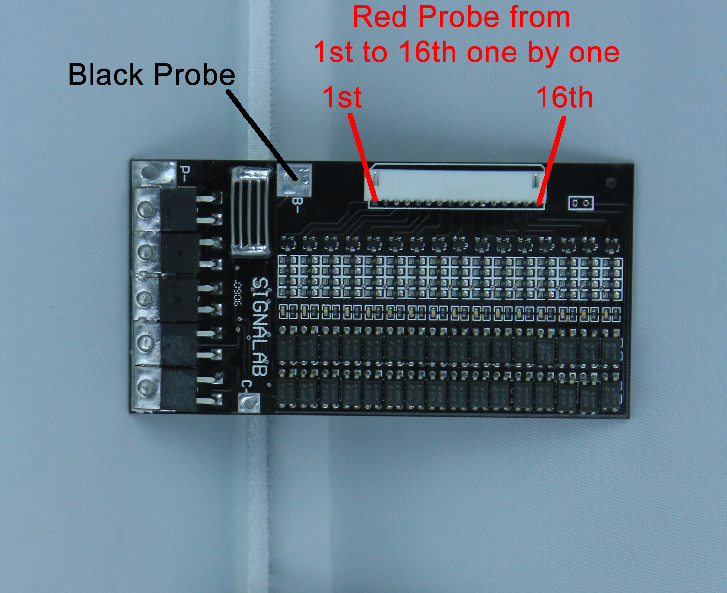

Ciao Daniele e Barba49! grazie avermi rincuorato!!! In effetti sto utilizzando la bici dopo un periodo di fermo di circa un mese (quando so che piove uso la Frisbee). La cosa positiva di cui mi sono accorto è che i microscatti di erogazione (o apparentemente tali) sono cessati il che porta ad escludere fenomeni di dissaldazione di qualche cella (la batteria non mi è mai caduta, nè si è mai bagnata con pioggia ed è in un box di legno "immersa" nella gommapiuma, quindi le asperità dell'asfalto, dovrebbe accusarle meno) e l'erogazione della corrente è pulita.
Hai descritto come se tu fossi presente il comportamento dei led!! Infatti una volta puliti i due connettori e ricollegato il charger tutte e 15 i led (meno il fatidico terzo da sx) si sono praticamente accesi contemporaneamente (in fondo a dx hanno "faticato" un pò ma poi tutti on!).
Ping mi ha scritto di eseguire una registrazione della carica delle singole celle, tale prova non l'ho eseguita, soprattutto, come spero, se la batteria si ricaricherà correttamente, non credo sia necessaria (comunicherò a Ping che è tutto ok!)
"Hi Francesco,
I recommend you just keep it on the charger 2 hours longer. The green light on the charger will turn red again after a while.
If the LED still doesn’t light up after 2 hours, please open the shrink wrap of the BMS. Please put the black probe of the volt meter on the spot “B-“ and keep it there. And then put the red probe of the meter on the 16 pins of the white socket one by one. There’re 16 pins. So, you will get 16 voltage readings. Please give me those 16 voltages in order. Attach a picture for your reference. We will have a conclusion after getting the 16 voltages.
Best regards,
Ping"

In pratica Ping ti ha chiesto di misurare le tensioni di tutti gli elementi.
Attento a non cortocircuitare due pin adiacenti perchè è male.
Io mi sono fatto uno spinottino che uso apposta per fare questi controlli, ma con calma e buona luce puoi fare anche con un tester.
Per ottenere i valori dei singoli elementi, dovrai sottrarre il valore che leggi su poli adiacenti.
I valori devono essere compresi tra 3.5 e 3.85V.
Comunque è abbastanza normale che il BMS si comporti così.
Con cautela e scrupolo, fai anche tutte le misure, ma sono abbastanza sicuro che è tutto ok.
