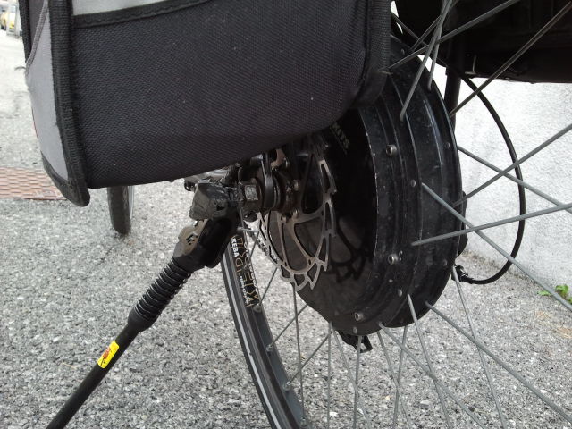

Finita
sono molto contento, la bici và bene.
Nel montaggio del motore ho trovato una bella sorpresa.
La ranella lato pignone si incastrava nel pacco pignone, bloccando parzialmente la ruota !
Forse era quello il motivo ke la Bipa faceva solo 39-40 km/h.
Purtroppo causa un' altro inconveniente non ho potuto provare la velocità max.

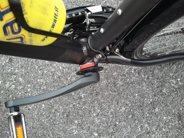

In pratica il sensore Pas di Alcedo, montato sulla sx , lavora al contrario!
Funziona se pedalo al contrario!
Secondo voi dovrò montare il tutto sul dato

Se hai il PAS a 12 magneti devi montare il sensore dal lato giusto
FabioR6
3375 Messaggi
Inserito il - 11/09/2012 : 20:15:11  Mostra Profilo Invia a FabioR6 un Messaggio Privato  Rispondi Quotando
Sensore a 6 magneti.
Cube trekking
34.600 km in aumento....
36503 Messaggi
Inserito il - 11/09/2012 : 22:45:32  Mostra Profilo Invia a Barba 49 un Messaggio Privato  Rispondi Quotando
I pas a 6 magneti lavorano di solito su ambo i lati, basta girare il disco dei magneti.
6813 Messaggi
Inserito il - 11/09/2012 : 22:54:46  Mostra Profilo Invia a MilleMiglia un Messaggio Privato  Rispondi Quotando
Esatto, infatti prima di rimontare la pedivella sarebbe bene assicurarsi che il pas lavori per il verso giusto...
FabioR6
3375 Messaggi
Inserito il - 11/09/2012 : 23:15:07  Mostra Profilo Invia a FabioR6 un Messaggio Privato  Rispondi Quotando
Nel vecchio pas c'era il segno del verso del giro, su questo i magneti sono visibili solo da un lato del disco.
Ora dopo aver sbagliato ho capito anch'io che andrebbe montato sul lato destro della guarnitura.
Speriamo che il consiglio di barba sia valido. O meglio che risolve il piccolo problema.

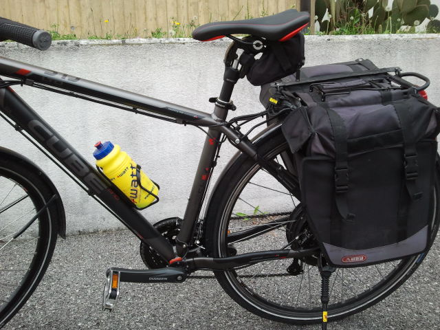

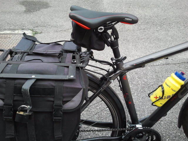

FINITA !!!!!!!
Stamani ultimi piccoli ritocchi, come centratura perfetta del freno a disco, sistemazione Pas, riposizionare borse laterali (toccavo le borse coi tacchi ).
Ke dire, la nuova Cube e-bike vada Dio!
Avere tutto ammortizzato è un' altro pianeta. La forcella filtra tutto e il canotto sella della suntour pure.
Sono davvero felice!
Ps: ma quanto frena la Bipa adesso !

Blindo7: Oggi ho levato il pedale ed invertito solo il disco coi magneti, prima di invertire il captatore del Pas.
Bene, funziona regolare adesso ( Barba49 ne sà più del diavolo ).
Per il disco freno posteriore, invece, se vi può essere utile, x allontanarlo di 3mm dal motore, ho utilizzato 3 ranelle di inox d 1mm l'una, e siccome l'operazione di montaggio sarebbe stata complicatissima senza togliere nuovamente la ruota completa dalla bici, ho stretto tra una vite da 5mm e il relativo dadino, le 3 ranelle da 1mm e con la saldatrice gli ho dato un punto di saldature in modo da compattarle in un'unico pezzo!!! geniale no !?!?!
ECCO A VOI LA MIA SECONDA CREATURA!!!!

Solo un piccolo inconveniente carità di tanto ho tanto.
A velocità bassa, dopo qualche istante ke sono partito la corrente và a scatti.
Come se andasse a ripetizione ON-OFF.
Ke sia il nuovo Pas a 6 magneti anziché quello di prima a 5. Cmq lo faceva anche prima di invertire il disco.

Un appunto però te lo devo fare: Non si possono spessorare i dischi dei freni come hai fatto tu, occorre ricavare da una lamiera (anche di alluminio) un dischetto del diametro adatto, forarlo in corrispondenza dei bulloncini ed inserirlo tra il disco e il motore.
Montandolo come hai fatto tu il sottile disco non è più guidato e può deformarsi appena lo scaldi!!!
Addirittura, se la pinza è montata all'interno dell'attacco sul telaio, ti conveniva spessorarla leggermente posizionandola più verso il motore.
Se invece è montata esternamente ti resta solo l'artificio dello spessore in alluminio.
FabioR6
3375 Messaggi
Inserito il - 12/09/2012 : 14:55:04  Mostra Profilo Invia a FabioR6 un Messaggio Privato  Rispondi Quotando
Grazie dei complimenti Barba, da buon meccanico ci avevo pensato a fare la flangia, ho un' amico ke me la fa al laser, ma come ben tu sai, se non la finivo ieri, oggi ero a piedi.
La farò senz' altro, ma la taglierò in 2 xke altrimenti sono costretto a togliere la ruota dalla Bipa.
X il discorso deformazione, io ho qualche dubbio, xke freno solo davanti e col freno motore .
Cmq farò come hai detto tu.

Bella Bipa Fabio, complimenti..
Per gli scattini del pas puoi provare, visto che hai il legalizer, ad usare il disco vecchio con 5 magneti. Ci impieghi cinque minuti... Stavolta prima di rimontare la pedivella controlla che il verso di rotazione sia quello giusto.

per gli scatti prova a mettere dei blocchetti di magnetite sui cavi batteria (ed anche su quelli segnale PAS, gas...ecc tanto non costan molto), sono quei blocchetti che trovi sui cavi dei computer. a me han funzionato.
A dir la verità avevo un magnete del disco PAS montato al contrario e l'erogazione strappava molto.

Ieri ho provato sia a montare il disco del Pas a 5 magneti , ke a girare il sensore nuovo di Alcedo.
Nel primo tentativo, la Bipa proprio non và !
Girando il sensore e mettendo il disco a 6 magneti nel verso giusto, continua ad andare a scatti.
Ho notato ke se smetto di pedalare e riprendo a pedalare lentamente, l' alimentazione diventa regolare.
Cmq oggi rimonto sensore vecchio e disco vecchio a 5 magneti !
