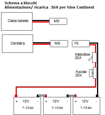

Inserito il - 28/09/2012 : 20:31:02  Mostra Profilo Invia a marco20 un Messaggio Privato  Rispondi Quotando
se io non voglio staccare e attaccare per ricarica batterie il caricabatterie con la centralina come modifico i collegamenti sotto: cioè voglio sempre collegata la centralina alla batteria e collegare e scollegare il caricabatterie solo quando le carico (evito anche la scintilla?) uso 36 volts 12Ah grazie
46,31 KB

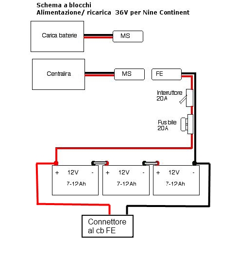

è semplice, metti un connettore per il cb sulla batteria e lasci tutto attaccato.
Ho modificato il tuo schema:
66,33 KB

Grazie Jacopo.tk, sei un fuoriclasse(anche nell'avermi allegato lo schema modificato, più di così...)...anche se non l'unico visto che questo sito mi sembra pieno di fuoriclasse!!!

Lo schema è quello tipico di tutte le bici con batteria al piombo, ti consiglio (se non è già incorporato nel caricatore) un ulteriore fusibile in serie all'impianto aggiuntivo per la ricarica, da scegliere in base alla potenza del caricatore: Se userai un 2A (per le 12Ah è anche troppo) il fusibile va bene da 5A...

grazie Barba49...il "tocco" finale.....l'esperienza è una gran cosa
