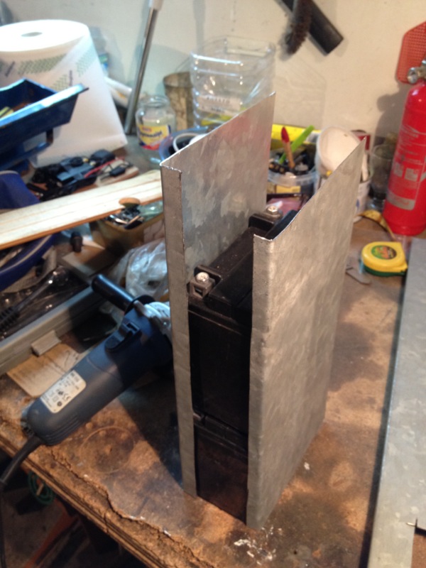

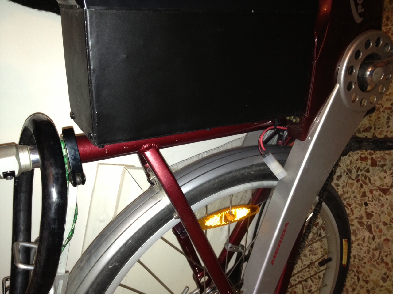

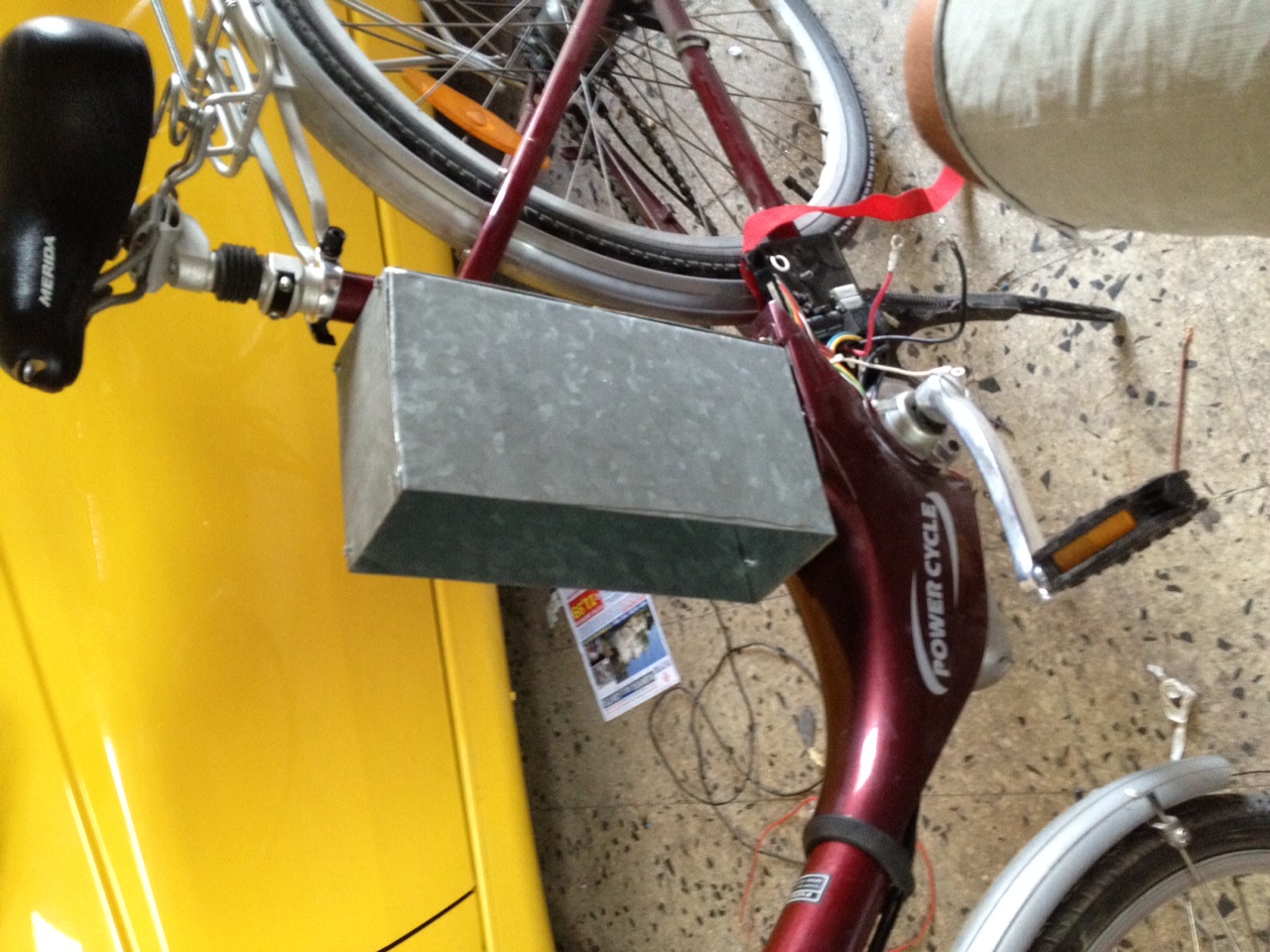

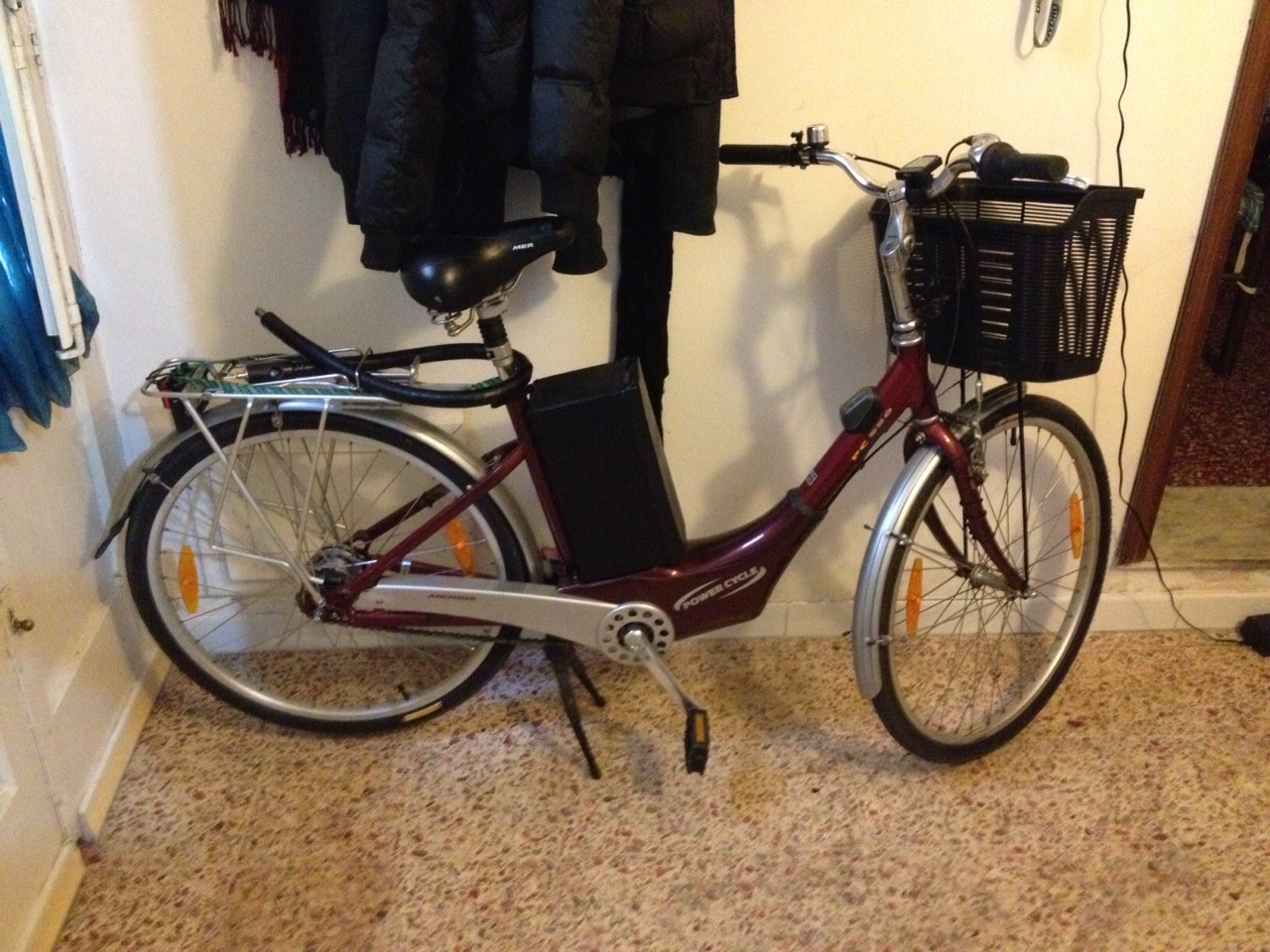

Inserito il - 14/11/2012 : 18:52:00  Mostra Profilo Invia a everts85 un Messaggio Privato  Rispondi Quotando
444,87 KB
368,61 KB
509,61 KB

Inserito il - 14/11/2012 : 18:59:45  Mostra Profilo Invia a everts85 un Messaggio Privato  Rispondi Quotando
scusatemi ma più piccole di così non sono riuscito a ridimensionarle.

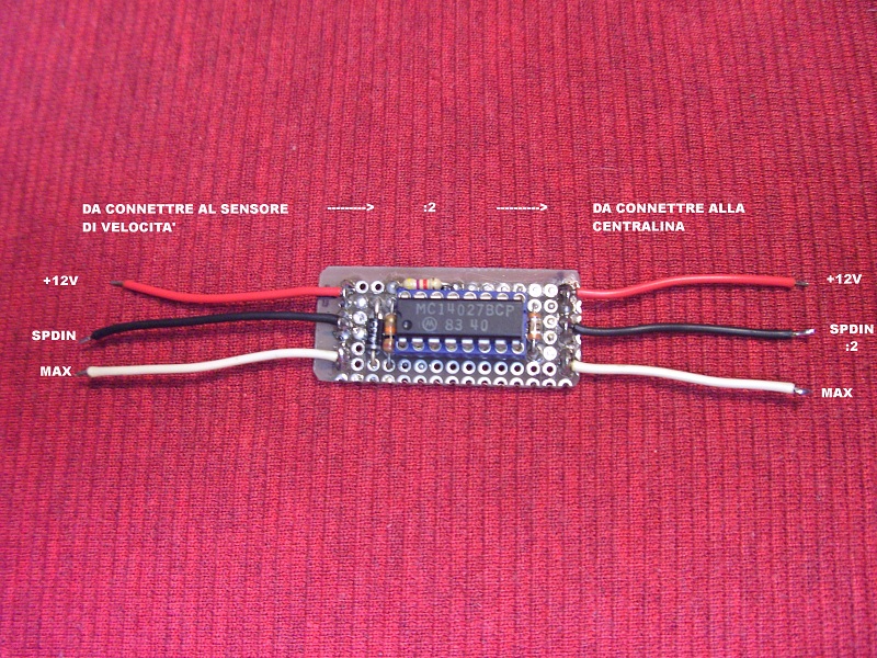

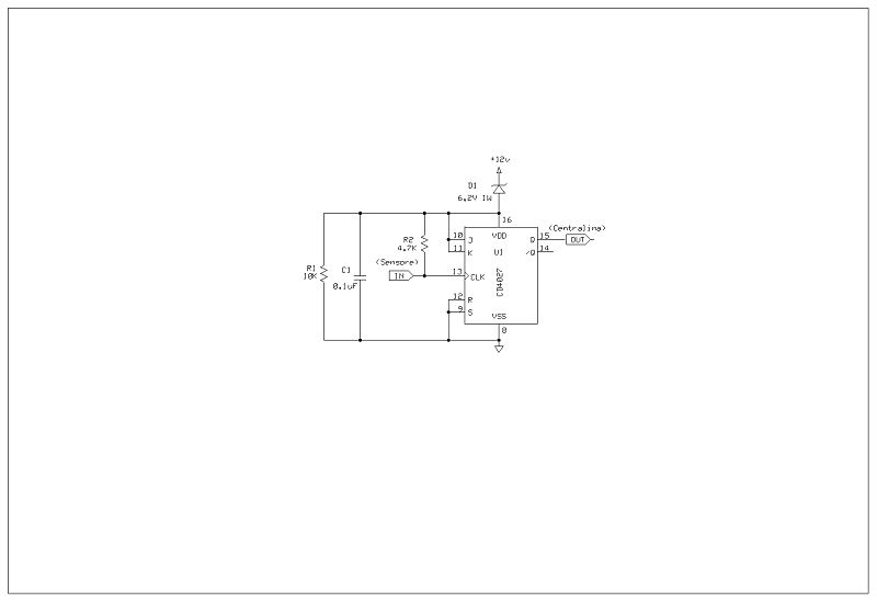

Ciao Everts85, io non conosco la tua bipa, ma se è come dice GABYZIO con centralina simile all'Enjoy allora il problema di eliminare il controllo di pedalata che impedisce di superare i 25Km/h è semplice. Il segnale del sensore di pedalata che va alla centralina è un'onda quadra a livello logico, quando la frequenza delle pedalate aumenta e raggiunge il limite dei 25Km/h, la centralina interrompe l'assistenza. La soluzione più semplice è far credere alla centralina che si stà pedalando più piano. Elettronicamente occorre interporre in serie fra sensore ed ingresso del segnale alla centralina un circuito divisore x 2. Così il limite teorico di intervento della centralina si sposta a 50Km/h, cioè in pratica lo si elimina. Io ho provato con un semplice circuito Flip-Flop e funziona alla perfezione.
In allegato lo schema elettrico e una foto del circuitino
24,48 KB
295,55 KB

avevo già letto della tua creazione, ti faccio i mie complimenti.
proprio ieri ho ordinato un pignone piú piccolo per il mio shimano nexus 4 marce in quanto le prime 2 erano inutilizzabili (troppo corte) quindi il problema della velocità dovrei averlo risolto.
non ho ancora scritto sul post perchè non sono sicuro della compatibilità del pignone e aspetto che arrivi prima di esprimermi.
rimane da risolvere il problema del sensore di sforzo. si può ingannare anche quello?
posto i risultati delle misurazioni che ho fatto tra pochissimo.
