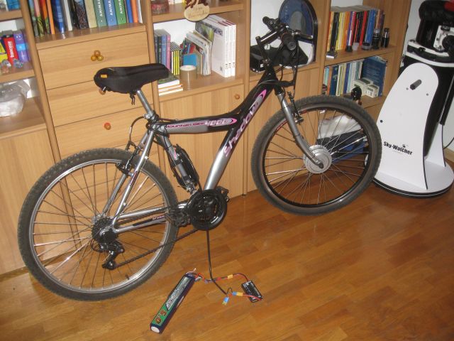

Da pionere ho quindi acquistato in Spagna da InnovaBikeda il kit easy-connect(Mxus 36v anti-water)con centralina da 15A. Dev'essere un negozio gestito da cino-ispanici, ad un paio di email con richiesta di chiarimenti tecnici, mi hanno risposto con i saluti di benvenuto, che presto il sito sara' in italiano, eludendo pero' tutte le mie domande. Avevo ordinato un kit "trasero" (posteriore), mi arrivato anteriore. Poco male, doveva essere installato su una bici da quattro soldi, ma con due solide forcelle in acciaio. Il kit mi e' costato poco meno di 250 euro (senza batteria), costi di spedizione compresi.
Finalmente, dopo un mese ho trovato il tempo per installarlo alla bell'e meglio e fare un primo giro di prova di una ventina di chilometri.
Premetto che non ho alcuna esperienza di bipa, la prima sensazione devo proprio dire che e' stata sorprendentemente piacevole.
La velocita' massima senza pedalare con batteria a 41volt e' di 30 km/h, scende 27 con batteria a 38,5v, con un consumo costante di poco piu' di 300 watt. Il consumo massimo e' di poco oltre i 500 watt, raggiunti in accellerazione e in salita. La spinta si avverte dopo un paio di pedalate, dopo mezza pedalata si attiva l'accelleratore.

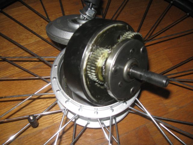

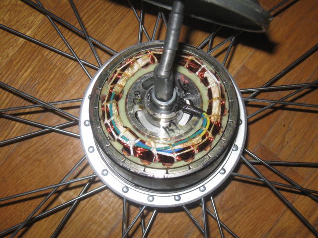

Ho aperto il motore. Ecco come e' fatto:

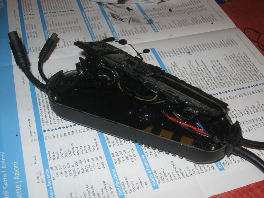

Stasera ho voluto aprire la centralina per vedere se era possibile potenziarla tramite la modifica dello shunt. Ecco cosa ho trovato. E' letteralmente immersa in un liquido denso oleoso e appiccicoso. Ho subito richiuso.

Motore molto simile ai Bafang della serie piccola (SWXH-SWXK), bella la centralina water resist sott'olio: Magari essendo spagnoli e abituati a mettere sott'olio il tonno hanno trasferito le conoscenze nel campo elettrico.

Comunque quel liquido solidifica in una gelatina, dev'essere una sorta di silicone. Mi chiedo perche' non si siano limitati a del normale silicone lungo le giunture. Non credo agevoli la dissipazione del calore un bagno di silicone liquido.

per aprire il motore mi sono avvalso di una pinza giratubi agganciando la sporgenza dove ci sono le tre tacche, interponendo una pezzuola.
