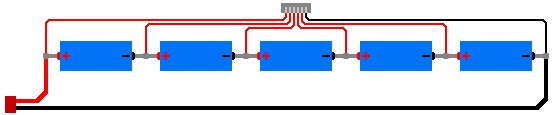

Praticamente dovrei collegare il cavo piccolino nero (B1 quello che è sul pettine
insieme ai rossi) al negativo dell'ultima cella,
e i rossi sequenzialmente ai positivi delle altre celle.
come in questa immagine riassuntiva:
9,66 KB
Non riesco a capire perché la funzione del B1 (piccolo e nero) non viene implementata
direttamente con il cavo "Battery negative" che, se ho ben capito, va collegato
insieme al B1

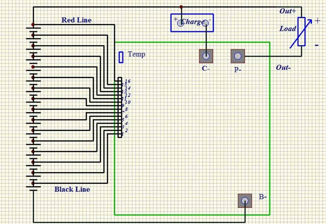

Per gli altri due cavi da collegare mi sono riferito a questo schema preso
dal sito allbattery (dove, manco a farlo apposta, c'è solo un B-):
122,37 KB
Al che mi viene qualche dubbio sulla possibilità di usare la frenata rigenerativa
dato che non c'è un solo negativo, ma ce ne uno per la carica della batteria
ed uno per l'alimentazione della centralina.
Grazie.

Sopra la foto che mi ha inviato il cinese quando gli ho chiesto
lo schema di collegamento (risoluzione di cacca) .
direttamente con il cavo "Battery negative" che, se ho ben capito, va collegato insieme al B1
Scelte progettuali che se da un lato ti costringono a collegare un cavo in più dall' altro rendono il cablaggio compatibile con i carger da modellismo dandoti una possibilità in più per caricare/bilanciare.
Per gli altri due cavi da collegare mi sono riferito a questo schema preso dal sito allbattery (dove, manco a farlo apposta, c'è solo un B-):
AL che mi viene qualche dubbio sulla possibilità di usare la frenata rigenerativa
dato che non c'è un solo negativo, ma ce ne uno per la carica della batteria ed uno per l'alimentazione della centralina.
vedi punto 3

Inserito il - 20/11/2012 : 18:56:11  Mostra Profilo  Visita l'Homepage di blindo7 Invia a blindo7 un Messaggio Privato  Rispondi Quotando
per la frenata rigenerativa dovresti usare un bms che ha uscita e ingresso carica sugli stessi fili,e dal disegno non si capisce se c- e c- sono collegati insieme,
in caso contrario per utilizzarlo dovresti usare un paio di diodi belli enormi per far in modo che la tensione che viene dal motore non possa rientrare su p- ma solo su c-,
poi tranne mezzora di discesa il recupero è irrisorio
36507 Messaggi
Inserito il - 20/11/2012 : 22:29:41  Mostra Profilo Invia a Barba 49 un Messaggio Privato  Rispondi Quotando
In effetti la regen è assai più utile come servofreno in ausilio a quelli della bici che per la ricarica della batteria, quoto Blindo per la parte elettronica.
