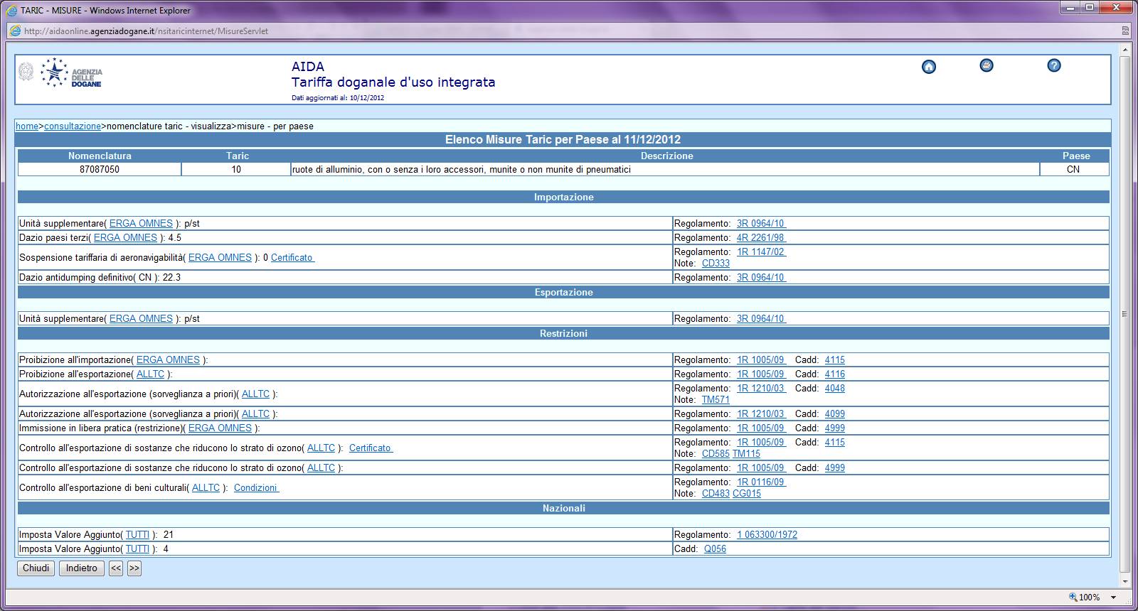

Eccomi qui che incalzo la discussione...dopo giorni di trattative con la fedex telefoniche e non e avendo inviato una mail facendo presente che non era possibile applicare l'antidumping con relativo link alla norma,mi è stato risposto che non ci sono errori nel conteggio degli oneri e mi hanno allegato una stamp del sito agenzia delle entrate dove c'è scritto che anche per ruote proveniente dalla cina si applica antidumping.vi allego
a questo punto o si chiarisce la questione o conviene rivolgersi ad associazioni dei consumatori come altroconsumo dove ci sono avvocati specializzati nei diritti dei consumatori.

Anche se la data di quella norma risulta aggiornato al 10-12-12 mentre il mio collo è stato sdoganato il 5-12-12.Ora c'è da capire a cosa è riferita quella data.Io penso che questa norma sia stata cambiata da pochi giorni in ogni caso.

dimenticavo di aggiungere: l'antidp del 22% è per laruota mentre viene applicato su batteria controller manettino motore ecc...Questo non quadra per niente.E'il momento buono per chiarire come vadano trattate davvero le merci.

iddimus ma dov'è scritto il dazio al 48.5% nella schermata che hai postato tu?

scusa non avevo visto ma è al 22.3% l'antidumping???

a quanto pare antidp risulta il 22,3% del totale penso iva inclusa del 21% a cui poi aggunger il dazio del 4,5% sempre del totale + iva + antidp. Nel mio ordineoltre alla monoruota c"era anche un cerchione nudo e crudo e i 10 raggi in una bustina a parte mon vorrei che abbiamo considerato 2 ruote!!!

@joffa: nel documento che ho postato si parla di antidp per ruota in alluminio CON o SENZA accessori il che si puo' tradurre con o senza un motore .Resta sempre una ruota di bici!Tutta questa pressapochezza è alquanto forviante

iddimus qual'è il valore statistico di una ruota secondo loro?

iddimus inoltre mi sai dire nella schermata che hai postato "unita supplementare" erga/omnes :p/s cosa significa?

non ne ho la più pallida idea!!valore statistico è di 481,70€ mentre valore della ricevuta inviata 370$ .

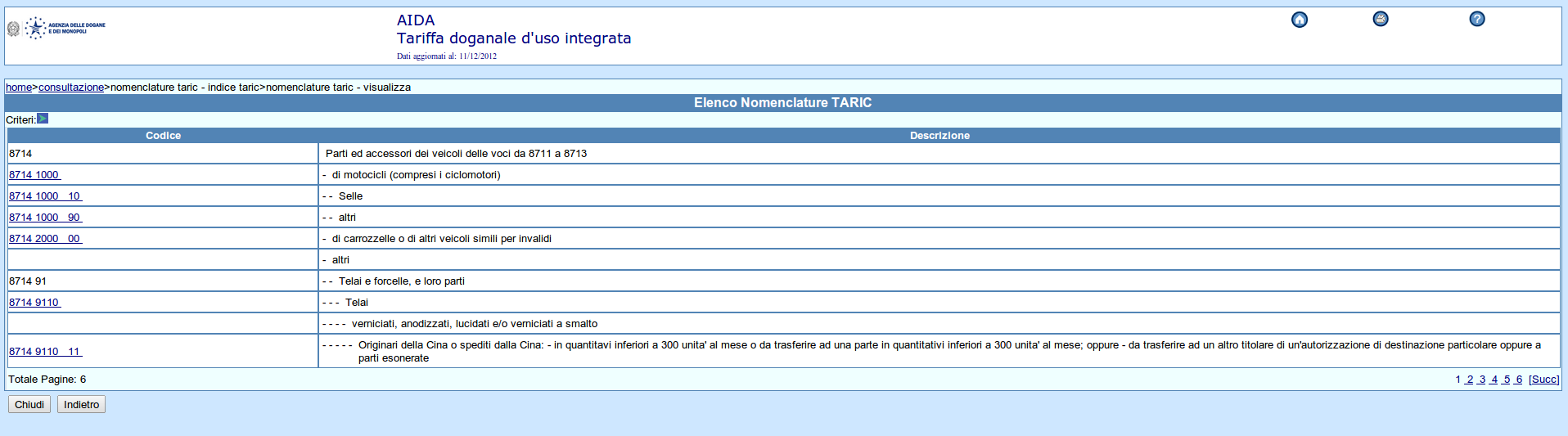

Guarda, sembrerebbe cambiato...
54,28 KB
jonny
669 Messaggi
Inserito il - 12/12/2012 : 17:05:21  Mostra Profilo Invia a jonny un Messaggio Privato  Rispondi Quotando
non c'è giusto???
il secondo è il primo dei perdenti!
joffa
3956 Messaggi
Inserito il - 12/12/2012 : 17:51:20  Mostra Profilo Invia a joffa un Messaggio Privato  Rispondi Quotando
Pare di no, ma il 8714100090 sembrerebbe giusto.
Devi però chiedere conferma.

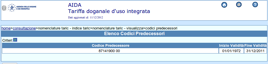

E infatti, guarda. Quello che ti ho indicato prima era un codice predecessore di questo:
26,09 KB
