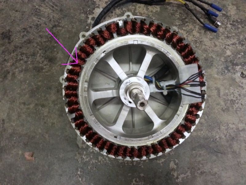

Inserito il - 04/02/2013 : 22:19:05  Mostra Profilo Invia a Barba 49 un Messaggio Privato  Rispondi Quotando
@Iddimus: Su strada quella che conta è solo la velocità, più vai forte più consumi...
@DanieleConsolini: Se solo provi a vedere come sono fatti gli avvolgimenti di alcuni motori ti viene un colpo:
91,17 KB
lo avvolgerei meglio io a mano!!!
Poi chiaramente anche le tolleranze tra rotore e statore non sono al top, e i magneti si possono ancora migliorare, penso che si potrebbe salire oltre il 90% pur conservando gli avvolgimenti in rame.
cunz89
484 Messaggi
Inserito il - 04/02/2013 : 23:52:25  Mostra Profilo  Clicca per vedere l'indirizzo MSN di cunz89 Invia a cunz89 un Messaggio Privato  Rispondi Quotando
Ho l'impressione che siano quasi tutti avvolti a mano, e ad una velocità assurda; linko un video che probabilmente avete già visto, ma che mi fa sempre una certa impressione, è la fabbrica della Nine Continent, attorno al minuto 6 fanno vedere gli operai che avvolgono, e avvolgono, e avvolgono...
