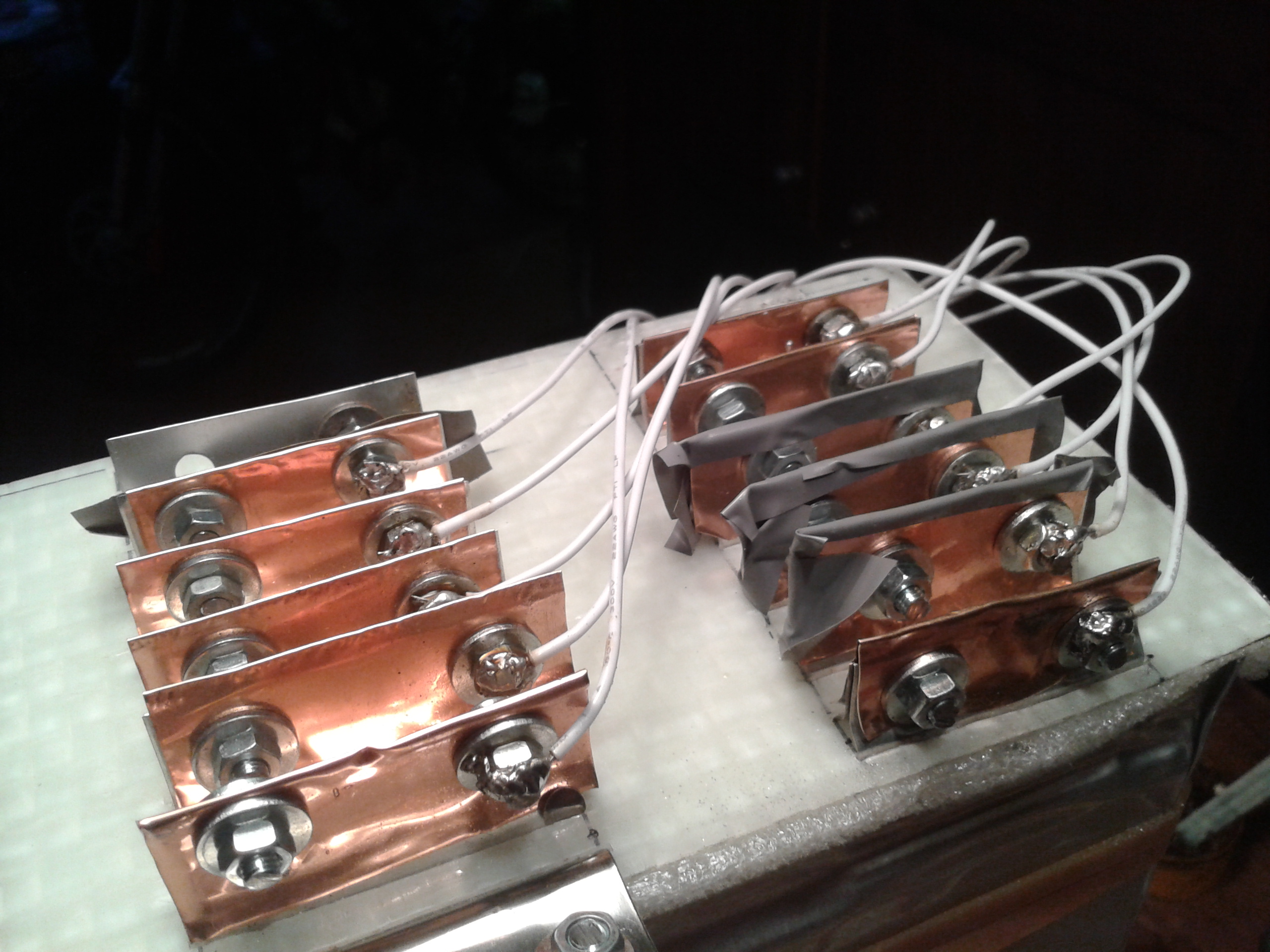

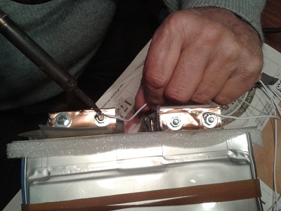

Ciao a tutti....ho assemblato 12 celle a123 da 20aH....con un bms di bms bateries...
ho lasciato tutta la notte in carica il pacco con il caricatore da 43.8V ma la sera dopo la prima cella da dove parte il - si è gonfiata.....
secondo bms batteries ho montato male il bms....in realta il cablaggio è facile....il positivo va subito in centralina il negativo passa dal b- e riparte da p- e coincide anche con la carica...stupendo! il connettore a pettine e messo come da disegno loro....il primo piedino è occupato dal - della prima cella e poi tutti i positivi....infatti sul bms c'è scritto b-/b1-b9 e b10-b12 nel secondo slot....
il voltaggio ai piedini arriva corretto....circa 42V ma subito dopo i mosfet cala a 20V...il problema si presenta anche col bms nuovo appena scartato.
Escludono di aver sbagliato il bms da lipo con lefepo4.
Cosa può essere successo?
