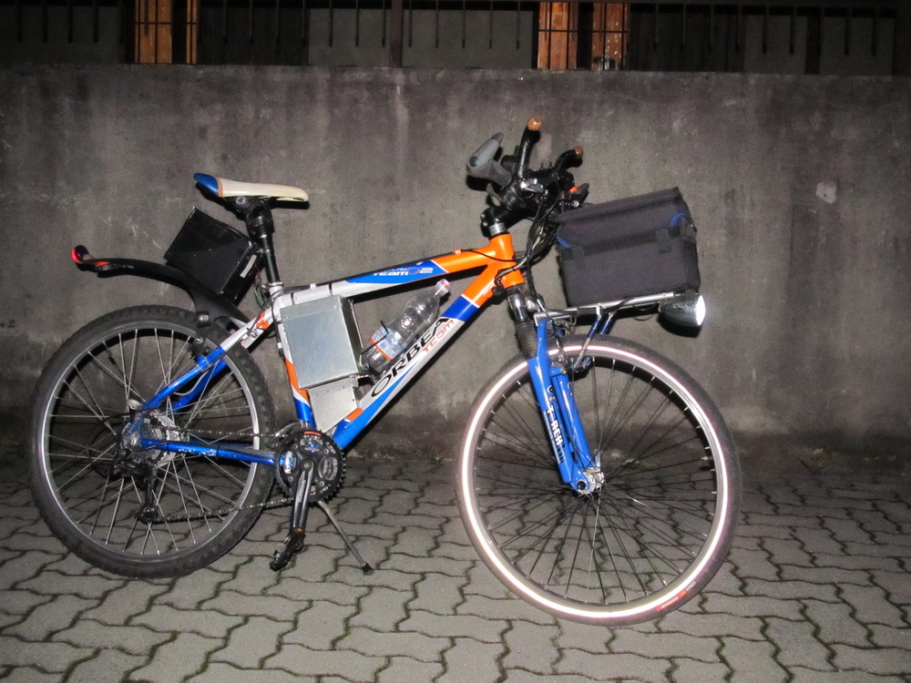

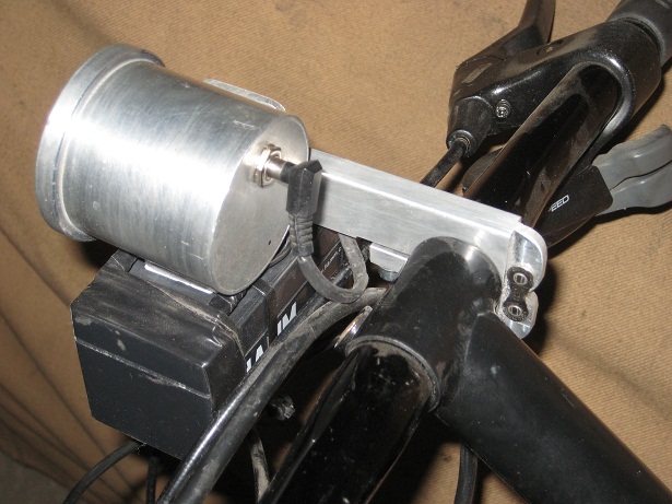

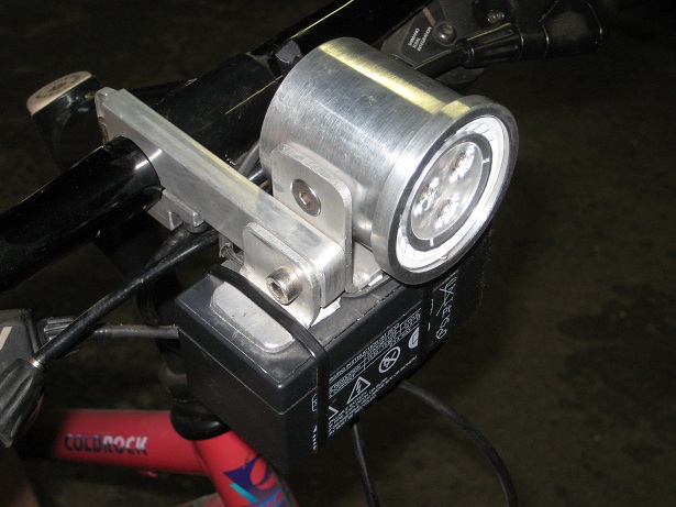

tnbike
36 Messaggi
Inserito il - 19/02/2013 : 21:51:48  Mostra Profilo Invia a tnbike un Messaggio Privato  Rispondi Quotando
Se non volete fare troppi collegamneti elettrici ,io ho risolto così:
- Faretto a 3 led Philips preso in offerta al Briko (10 euro)
Luce bianca 12v 4w equivalente a alogena da 20w
- Spinotto bipolare maschio e femmina + una femmina per il caricabatterie
- niente interruttore, spingo semplicemente lo spinotto maschio
dentro la femmina sul faretto
- Batteria al piombo da 12v 1.2 Ah (penso sia la + piccola a 12V)
- Trasformatorino 12v come caricabatterie
- Tubo in alluminio e altre parti lavorate per il fissaggio ma se uno si accontenta può infilare il faretto in una semplice forcella di lamiera
Con questa batteria l'autonomia è di circa 4 ore ma la luce ti permette di viaggiare a 40 kmh in piena notte.
101,23 KB
114,44 KB

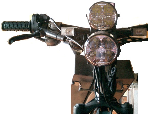

faretti a led + alimentatore

jaker

jaker
209 Messaggi
Inserito il - 20/02/2013 : 12:05:32  Mostra Profilo  Visita l'Homepage di jaker Invia a jaker un Messaggio Privato  Rispondi Quotando
@tntbike
sono faretti omologati della lampa (fendinebbia) 12-24v per auto e camion(non ricordo il codice), l'alimentatore è quelli dei pc portatili.
Costicchiano intorno ai 50€, però cosi nessun vigile ha da dire "spegni quella luce che da fastidio e non è omologata", a me è successo ed avevo una flashlight 3w.

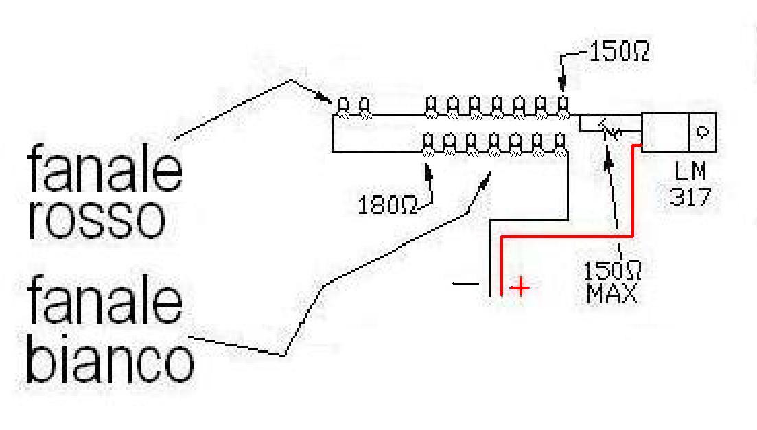

io ho montato una luce di posizione a led t10w tipo questa
http://it.made-in-china.com/co_leetechsales/product_LED-Bulb-T10W-9SMD-5050-_hehgirruy.html
in un faro retrò alimentandola dalla batteria della bici con un lm317 e due resistenze per portarla a 12V,
sono 9 led uno frontale mentre gli altri otto laterali riflettono sulla parabola come farebbe una lampada sferica ad incandescenza,
va bene,si vede,ma vorrei più luce quindi probabilmente ci metterò una lampada 12V 10W tipo quella delle frecce,oppure un led sempre 10W
controllando però se l'lm317 regge
163,18 KB

jaker
209 Messaggi
Inserito il - 20/02/2013 : 16:26:33  Mostra Profilo  Visita l'Homepage di jaker Invia a jaker un Messaggio Privato  Rispondi Quotando
@tntbike, allora quelli che io uso in effetti li montano come fendinebbia ma non lo sono, infatti sono Fari a Led per marcia diurna - DRL R-4 (questo è il codice) quindi se li usi come fari allora vanno bene ma se li usi come fendinebbia (montati in presenza di fari principali),allora li devi accendere solo quando c'è la nebbia (il cds vale anche per noi), noterai dalla foto che vanno orientati un pò verso il basso, perche nonostante tutto sono sempre 4 punti luminosi , invece di 1 solo accecantissimo.
Il fascio di luce ovviamente è fatto apposta per avere l'apertura giusta, il colore è bianco a luce fredda tendente all'azzurrino, hanno un effetto ottico che non piacerà a tutti, cioè in presenza di luci calde questi fari sembrano che non illuminano ma al buio illuminano benissimo e i cartelli stradali brillano anche a distanza e anche se non esposti direttamente.
Dimenticavo, per chi è interessato al prodotto e lo vorrebbe provare lo può fare senza aprire la confezione, i faretti sono collegati ad 8 stilo e si accendono, basta che il negoziante dell'autoricambi ve li provi uscendo dal negozio.
