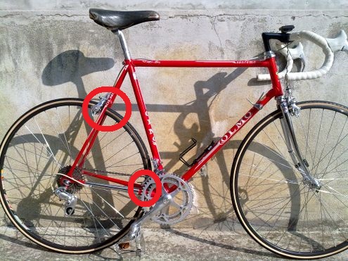

Dopo la pieghevole, vorrei mettere un kit anche su una Olmo Sanremo da "corsa". Ha ruote 700c-23.
Considerando che ho già la batteria (36v-10ah) che sposterei all'occorrenza da una bike all'altra.
I miei dubbi, essendo una bici da corsa, sono sulla "larghezza" del telaio: all'altezza del cambio è standard (135mm) ma nei due punti che ho segnato in rosso ho forti dubbi, proprio perche le bici da corsa montano cerchi piu' fini rispetto alle mtb.
Qualcuno sa indicarmi un kit che potrebbe andare bene?

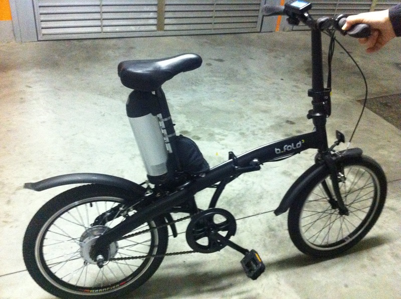

Prima creatura: una bfold
229,3 KB

carina la pieghevole ne abbiamo fatta una identica col mio amico. ma colal batteria sulla canna una vera porcata. come ti hanno gia consigliato i piccoli geared hanno prestazioni inimmaginabili

okok mi avete riconvinto: motore piccolo e posteriore.
Sono sicuro che per la parte del motore ci sta' al 100% nel telaio: è largo 135.
Resto con i dubbi sulla larghezza del copertone/cerchio: la gomma che c'è su ora una 700-23
è veramente stretta.
Non credo che le gomme da mtb riescano a passarci, e non so se i kit che dicevamo sono su un
cerchione tipo corsa, come il mio.
Sapete dirmi che differenza c'è tra i kit bafang CST e SWXH?
A parte un centinaio di dollari in più per il CST mica ho capito quale mi serve

Siccome mi pare di vedere che le tue ruote sono con 36 raggi è sufficiente che tu faccia smontare il mozzo originale e sostituirlo con un Bafang SWXH che è piccolo e leggero.
Non vedo perchè devi montare il cerchio che è nel kit, tanto la bici è tutta alleggerita, quindi irrobustendo il posteriore non otterresti granchè...

A occhio mi sembra che il bafanghino sia più grande rispetto al mozzo che ho io,
però magari un ciclista "esperto" saprà come fare per la sostituzione.
