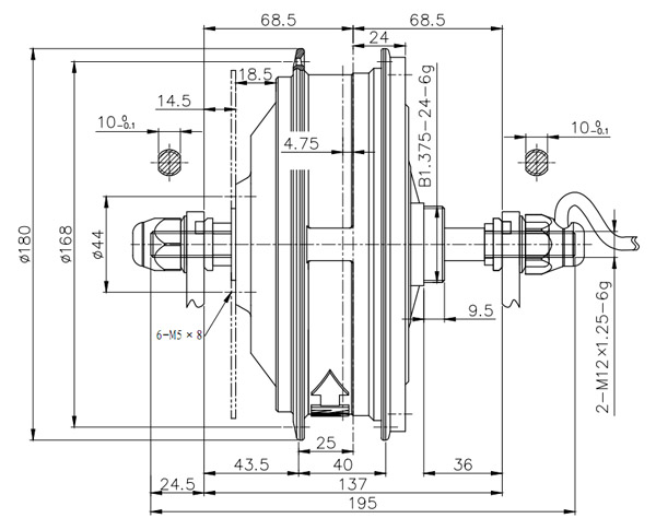

Inserito il - 03/04/2013 : 15:13:26  Mostra Profilo Invia a MilleMiglia un Messaggio Privato  Rispondi Quotando
BPM
81,07 KB
Inserito il - 03/04/2013 : 15:15:56  Mostra Profilo Invia a MilleMiglia un Messaggio Privato  Rispondi Quotando
HT3525
Allegato: Crystalyte HS_HT35 rear motor drawing.pdf
138,71 KB
Inserito il - 03/04/2013 : 18:23:17  Mostra Profilo Invia a Barba 49 un Messaggio Privato  Rispondi Quotando
Come ti ho detto l'asse di serie dei Bafang è sufficientemente lungo per la Da Bomb, i dadi di serie prendono fino all'ultimo filetto senza problemi.

Per il BPM la suddivisione in classi vale SOPRATTUTTO per il 500W, e il (16) con i suoi 192RpM è il più lento e coppioso che producono: Alimentato a 48V non arriva a 34Km/h su ruota da 28".
Gli assi di questi motori sono identici, circa 195mm...
I torque arms vanno giustamente all'interno del carro, così eviti di inserire molte rondelle.
