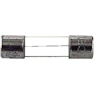

Ciao, oggi ho bruciato una seconda volta il fusibile presente sulla batteria.
Ho già appurato che 20A sono troppo pochi effettivamente, in quanto l'assorbimento massimo è 22A. Ho continuato ad utilizzare il 20A perchè ho trovato solo quelli, del resto ha funzionato 300km... e comunque dovrei aver trovato il 25A ritardato.
Però in vista della centralina da 500W, 30A di picco, anche il 25A non mi basterebbe più.
Al momento non sono riuscito a trovare tale fusibile con amperaggio maggiore di 25A, avete soluzioni in merito?
Preferirei non dover sostituire il portafusibili... Ma a mali estremi... cosa mi suggerite di fare?
il fusibile è questo:
5x20 mm

I portafusibili per quel tipo di fusibile non reggono 30 Amp.

Mettine uno lamellare da auto da 30A e leva quella ciofeca...
Grazie della conferma.
Avevo un vago presentimento, nel momento in cui ho visto che non esistono fusibili fatti così da 30A
Quindi: voi che tipo di fusibile e relativo portafusibile utilizzate?
La nuova centralina avrà spunto 30A, la batteria può erogare come max corrente di scarica 30A. Ergo fusibile 30A.

Ne ho trovati lamellari 30A, ma il fatto che siano 12v cosa comporta? vanno bene uguale?

Pensavo fosse chiaro!...."i mali estremi" erano riferiti alla necessità di cambiare il portafusibile in virtù di uno lamellare.in giro se ne trovano anche waterproof al prezzo di 5-6 euro.
Ricambi auto o elettronica.
va bene uguale.

Vai in qualunque posto dove montano gli impianti Hi-Fi sulle auto e fatti dare un portafusibile completo di fusibile da 35-40A, altrimenti vai da uno sfasciacarrozze e prendilo dall'impianto di uno scooter qualsiasi.
