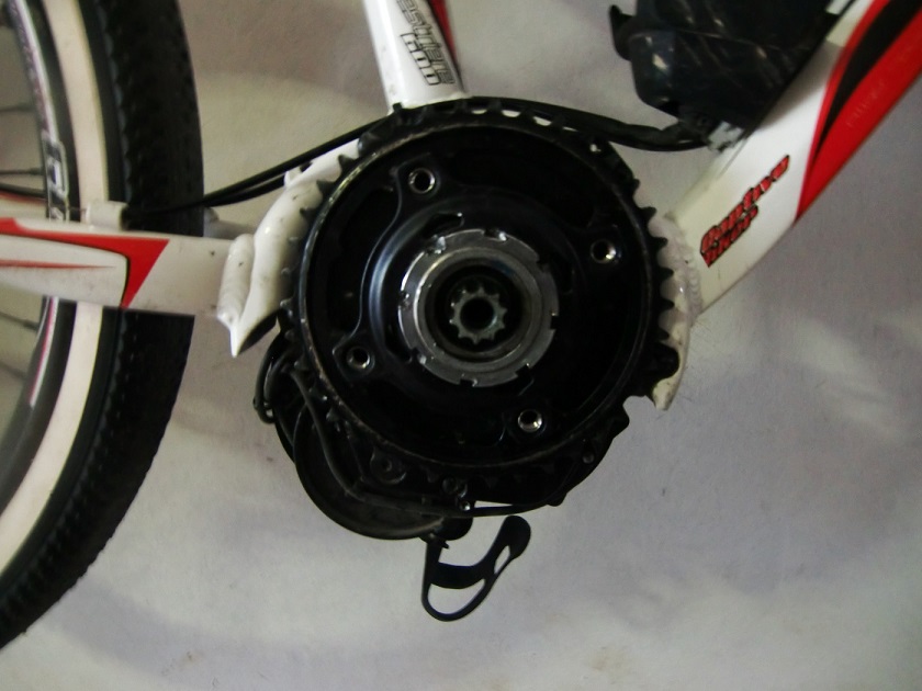

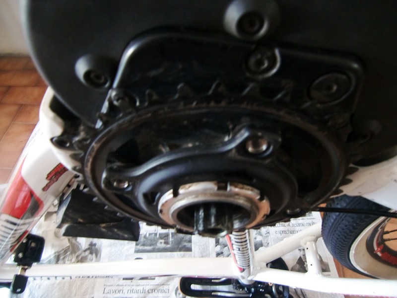

salve, cualcuno ha mai smontato la CORONA di mtb bosch.
Mi sono fermato ad un certo punto (come da foto).
Come si prosegue e quali stumenti (chiavi ecc.) servirebbero?
PS. questi tipi di corone le vendono i biciai normali?

La ghiera che serve a bloccare lo spider va svitata (attenzione che la filettatura è contraria) con queste chiavi:
a tazza (costa una cifra e non vale la pena)

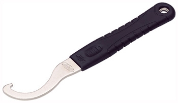

aperta

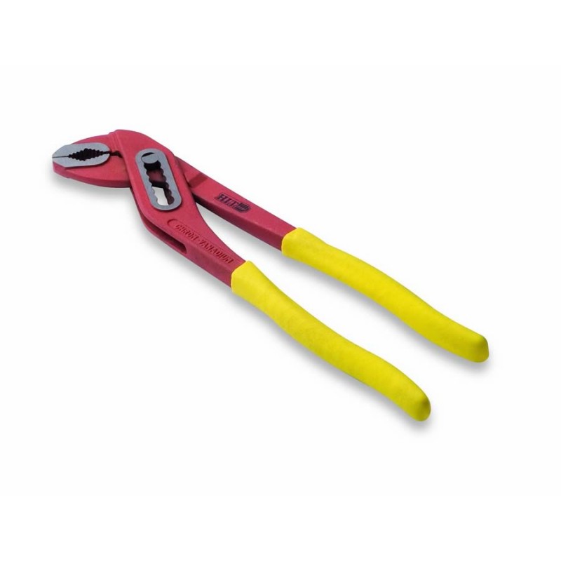

oppure puoi usare una semplice pinza regolabile

Infine, per togliere lo spider, se fatichi a toglierlo, inserisci un cacciavite piatto dietro e smuovilo con delicatezza.
Inserito il - 19/04/2013 : 13:12:44  Mostra Profilo Invia a Barba 49 un Messaggio Privato  Rispondi Quotando
Puoi usare una di quelle chiavi in dotazione agli scooter per regolare gli ammortizzatori posteriori, ogni scooterista ne ha una, ricordandoti che la filettatura è contraria al normale, quindi per allentare il dado devi ruotarlo in senso orario...

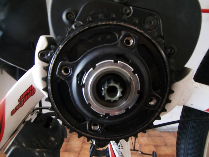

salve raga. scusate ancora il dist.
ma in senso va ruotata la ghiera(il motore è dritto non rovesciato come l'HAI) ? ci ho provato in tutti i modi , ma non si sposta nemmeno di un mm sembra essere saldata (è possibile).
Verso destra. Che il motore sia capovolto non vuol dire niente.
Per aprirla ti conviene rimontare la catena e tenere ferma la ruota. Posiziona la chiave o la pinza regolabile e dai un colpetto con un martelletto (sempre nella direzione verso destra).
Inserito il - 24/04/2013 : 22:38:27  Mostra Profilo Invia a Barba 49 un Messaggio Privato  Rispondi Quotando
Con la catena smontata non hai contrasto sufficiente per allentare la ghiera, comunque va girata esattamente al contrario di quello che sarebbe istintivo fare, quindi in senso orario.

Inserito il - 25/04/2013 : 09:22:05  Mostra Profilo  Visita l'Homepage di Stefanschen Invia a Stefanschen un Messaggio Privato  Rispondi Quotando
Non insistere troppo in quelle condizioni!!! Così scariche tuta la forza e i colpi sull'alberino interno e sui cuscinetti!
Guarda bene il filmato: rimonta la corona, bloccala infilando un cacciavite che non giri e dà qualche colpettino alla chiave o alla pinza a cagna.
Ricordati IN SENSO ORARIO.
Si sviterà via sicuramnete.
E poi se non si staccherà lo spider fa un pò leva con un cacciavitone da dietro.

Inserito il - 25/04/2013 : 20:20:22  Mostra Profilo Invia a e-gianluca un Messaggio Privato  Rispondi Quotando
Fatto!
grazie.
