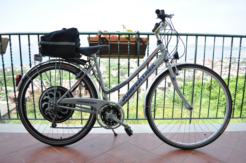

Visto il successo che ha avuto il primo progetto, mia moglie mi ha chiesto di modificare la sua vecchia bici (anche se praticamente nuova): motore MPII e batteria 48V 10AH 30/60A presa da lifepo4.in.
Il motore mi ha piacevolmente sorpreso: velocità di 40km/h ed una ottima coppia; inoltre facilità dei cablaggi con il vantaggio di non dover piazzare la centralina.

Una bella bestiola, se programmi il motore per le massime prestazioni direi che eccedi di molto i dati di progetto della bici, che come vedo non ha nemmeno la forcella ammortizzata...
Cerca di usarla con potenza assai ridotta rispetto ai 1000W continui e oltre 1500W di picco che quel motore può erogare senza problemi!!!

Grazie Sergio. Effettivamente forse ho sopravvalutato un po' le caratteristiche della bici. Anche se sono certo che verrà usata ampiamente sotto le massime prestazioni.
