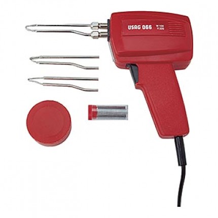

... a me viene in mente un trespolo che usavo quando ero gagno, che aveva piu' o meno queste fattezze:
... uffa non so come mettere l'immagine...
una specie di pistola con un trasformatore, secondario poche spire ed altissima corrente...
22,64 KB
...mmm fatto... editando il messaggio...

Purtroppo i saldatori a pistola non sono adatti per lavorare sulle celle, hanno potenza e massa troppo ridotte per poter essere efficaci.
Si danneggiano molto meno le celle con un saldatore da 150-200W termostatato che con uno di bassa potenza, visto che il primo consente saldature assai più veloci.
