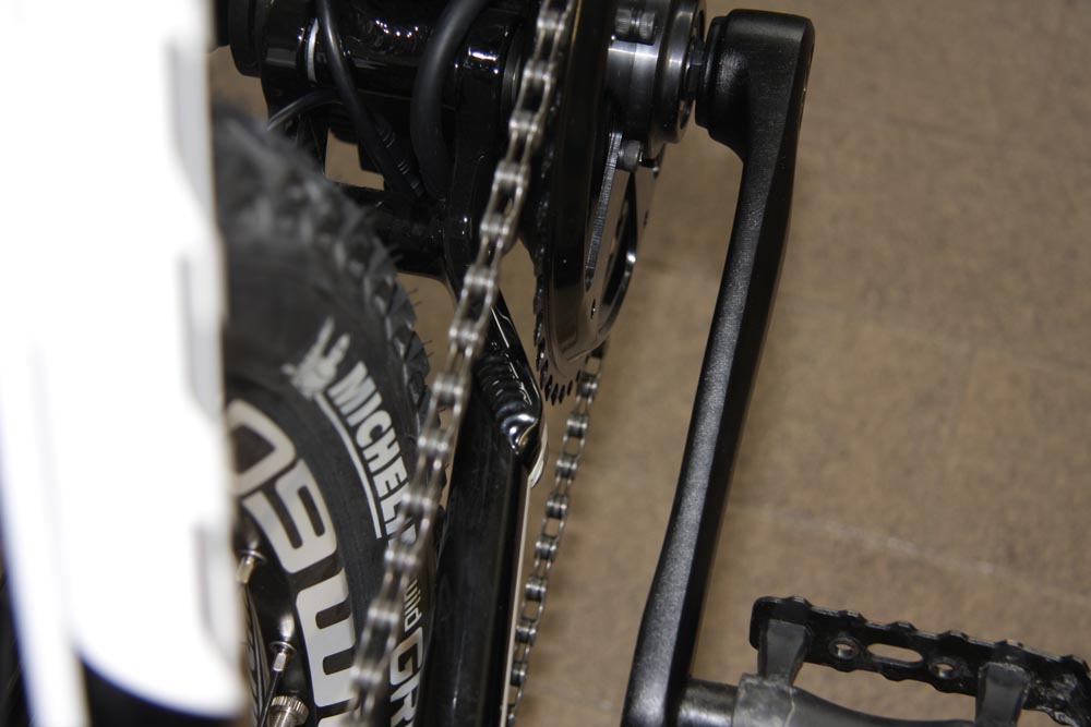

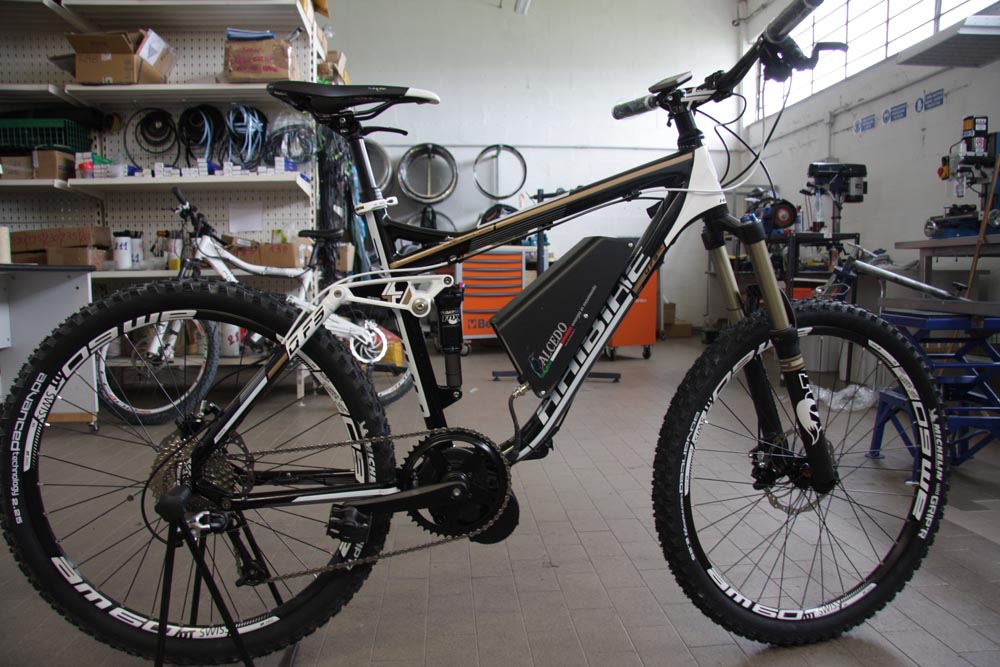

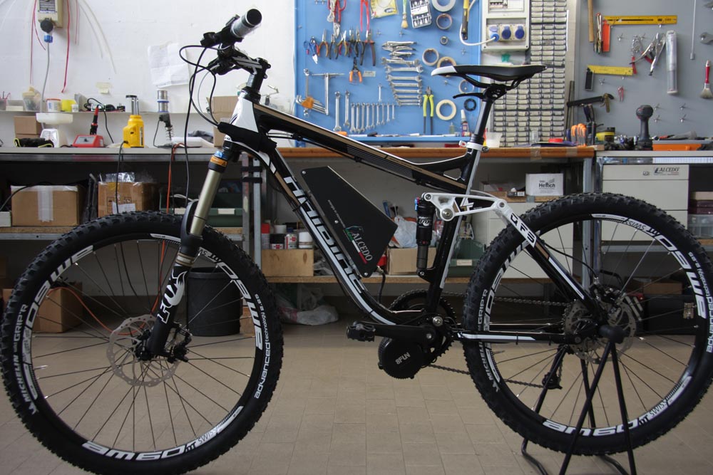

Per darvi un'idea di come può essere una bici montata con il sistema Bafang centrale, vi allego questa foto, (perdonate lo "sfondo" poco artistico, la foto tagliata e la poca cura nei particolari del montaggio)
158,48 KB
Noi abbiamo usato una mtb con quel telaio particolare per due motivi, il primo è che essendo una mtb, possiamo metterlo alla prova in fuoristrada (anche se sarà moolta fatica andarci, e fra poche righe mi spiegherò meglio) e poi perchè la forma del telaio cosi arcuata lo espone maggiormente agli urti, se passa sopra alle rocce ed ai tronchi senza rompersi nelle nostre uscite, su di un telaio “normale” sarà molto più protetto, ne sacrifichiamo volentieri un paio...in onore della sperimentazione su di un telaio standard, la scritta 8fun sarà diritta, ed in alcuni, addirittura leggermente inclinata in alto, quindi il motore rimarrà più in alto di diversi centimetri.
il montaggio, con un po' di cura e manualità si realizza senza particolari problemi , le rifiniture sono discrete, la qualità dei materiali è sufficiente, stiamo sempre parlando di un sistema che costa molto meno di certi tablet.........
la compatibilità e “abbastanza” alta, e se non fosse per QUEL CAVOLO DI CORONA troppo grande.. sarebbe veramente MOLTO meglio, 46 denti sono tanti, ma hanno avuto i loro buoni motivi (quelli della Bafang) per farla così, addirittura nel modello da 48V è da 48.

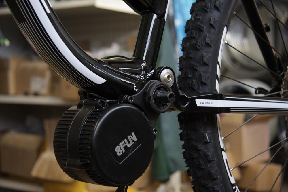

la corona grande potrebbe creare problemi di montaggio, in quanto può andare ad interferire con alcuni telai, sul nostro ci è passata proprio a pelo....
86,06 KB
questo particolare è , per il momento, quello che mi piace meno, perchè avendo una rapportatura così lunga, è perfetto per le city bike, ma mooolto meno per le MTB, peccato, un vero peccato, perchè il motore in questione và discretamente bene, silenzioso, spinge molto bene, la versione provata è quella da 36V 18A limitata a 25kmh.
In salita ha già dimostrato coppia in abbondanza, un cavalcavia per dare un esempio ripetibile, (la pendenza media dei cavalcavia, mi sembra sia sul 5%) con l'11 finale spingendo pochissimo sui pedali, si fa ai 20kmh.
La rampa dell'officina, che è del 30% “misurata” con il 34 finale (di più non potevo averne perchè nel 36 dietro non ci và..a causa della SOLITA corona da 46, ci vorrebbe una catena più lunga delle “standard” da 116 maglie montate sulle nostre mtb) si supera spingendo davvero poco, se la beve.... è davvero coppioso;-) ma salendo con il 46/34 si fanno talmente poche pedalate, che è difficile stare in equilibrio.....
il sensore PAS (anche se quì voglio capirci meglio, se è solo un PAS;-) oggi l'ho provato davvero troppo poco) è abbastanza efficiente, rapidissimo ad inserire l'assistenza, c.ca un ottavo di giro, rapidissimo anche a staccarla l'assistenza, ancora MOLTO grezzo nel software, ma sono sicuro che in poco tempo verrà migliorato da Bafang, sopratutto se le richieste aumenteranno
con la potenza massima, che è di c.ca 500watt, in breve tempo, si raggiungono i 25kmh, poi interviene il limitatore di velocità, ma è facilissimo rimanere appena sopra il limite, quindi solo di "gamba", in quanto la scorrevolezza è ottima.
Secondo mè, si merita la sufficienza piena, e senza quel padellone davanti..si sarebbe meritato di essere montato su tante MTB...vediamo un po' in futuro se si potrà migliorare, ma sopratutto se sarà affidabile, nei pochi giri che abbiamo fatto, corti ma impegnativi, si è scaldato in maniera importante, e poi vediamo se raggiungono uno standard per quel che riguardi i display, ci sono in "giro" ancora troppe versioni di display, e quindi di software interno della centralina, bisognerà attendere, secondo mè, ancora un pochino perchè sia "maturo"..al momento Bafang ne produce un centinaio al lotto, un pò come i primi BPM nel 2009, quelli che davano problemi con il carter motore, ora per fare un esempio di BPM, che sono diventati affidabilissimi, ne producono anche più di 5000 per lotto....

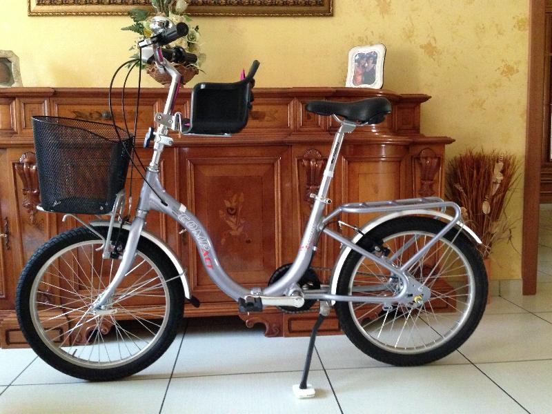

Salve a tutti, io da profano avevo chiesto consigli per un kit da montare su questa pieghevole. Visto questo nuovo motore sig. Alcedo vogliamo fare l'esperienza di montarlo sulla mia pieghevole e così facciamo anche qualche test ?#128267;#128200;
Amministrazione. Foto ridimensionata. Grazie AlexSv.

2436 Messaggi
Inserito il - 30/05/2013 : 14:44:50  Mostra Profilo  Visita l'Homepage di AlexSv Invia a AlexSv un Messaggio Privato  Rispondi Quotando
Foto, non LENZUOLI !!!
92,76 KB

troppo arcuato quel telaio...mi sa mi sa che non ci sta...

Sigg. Amministratori chiedo cortesemente di eliminare il mio post, perché io sono impossibilitato a farlo.
Tolgo il disturbo dato dalla mia pieghevole e al Sig. Alfredo che non mi a degnato nemmeno di una risposta negativa.
Buone elettro pedalate a tutti.
Swamy
