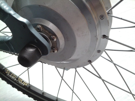

Adesso ho un quesito da porvi, avrei intenzione di sostituire i miei v-brake posteriori con un freno a disco, meccanico (non ho voglia di spendere un botto per quelli ad olio). Pensate sia possibile farlo guardando la foto della mia bici?
61,4 KB
quelle viti sul mozzo sono pensate per montarci su un disco? e quei fori sul telaio? scusate ma sono veramente ignorante in materia.

Non puoi montare il freno a disco, non hai gli attacchi per la pinza.
Comprati dei V-brake buoni con dei buoni pattini, che spesso funzionano meglio di molti dischi meccanici.

perchè spendere soldi per i freni sul posteriore? è l'anteriore responsabile di un buon 80-85% della frenata, è lì che devi intervenire. Se non hai l'attacco per il disco, ti posso solo caldamente consigliare un magura hs11/33 sull'anteriore, che a mio parere, offrono il miglior mix di potenza/affidabilità/semplicità/economicità... è il miglior upgrade che potevo fare sulla mia pieghevole.

Prima di tutto non capisco perchè senti il bisogno di montare un freno a disco sulla ruota posteriore, il freno importante su tutti i mezzi (a due e a quattro ruote) è l'anteriore, il posteriore serve solo per stabilizzare le traiettorie e bilanciare la frenata!!!
Quoto poi MilleMiglia, i V-Brake ben registrati e con pattini di qualità vanno meglio di un freno a disco scadente o mediocre...
Quoto anche Genesi86 riguardo alla sostituzione del tuo freno anteriore con un bel Magura idraulico, è tutto un altro mondo.

bo io dico che un buon freno meccanico ci sta molto bene. si i due fori sul telaio hanno interasse un po strano. io ho applicato delle pinze meccaniche hayes su un telaio simile e ho dovuto farmi i supporti in alluminio, poi li ho anodizzati. di gia fatti in vommercio penso non si trovino.

....ma non avete chiaro che quei fori NON sono per montare un attacco pinza disco ma sono quelli per montare parafanghi e portapacchi???
