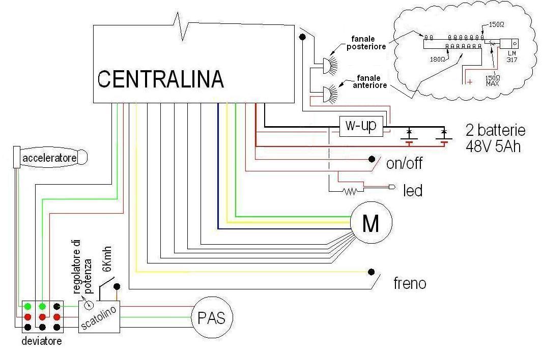

4123 Messaggi
Inserito il - 30/06/2013 : 19:07:48  Mostra Profilo Invia a giordano5847 un Messaggio Privato  Rispondi Quotando
depis61 ha scritto:
Come si può collegare un Wattmetro senza far girare i cavi di potenza. Hai il link a qualche discussione a riguardo dove magari ê presente anche qualche schema?
Allego lo schema (ultima rev) della mia bici. Si vede come è collegato il W-meter.
Così funziona bene, qualche commento è gradito, uno me l'ha già fatto Pix sul deviatore (basta deviare il rorro e collegare gli altri)
89,43 KB

giordano5847 ha scritto:
89,43 KB
Quindi con questa variante invece di girare con i due cavi di potenza ne basta uno ? Ma non capisco il positivo che passa dal wattmetro per andare a fare le luci ? Capisco male io ? Questa soluzione è come quella suggerita da Barba49 ?

4123 Messaggi
Inserito il - 01/07/2013 : 09:39:53  Mostra Profilo Invia a giordano5847 un Messaggio Privato  Rispondi Quotando
L'uscita dal W-meter per il fanale mi serve per leggere anche il consumo del fanale oltre al consumo del motore.
La presa per il filo rosso potrebbe essere anche a monte del W-meter importante la presa del negativo a valle.
Questa soluzione non è come suggeriva Barba49, avrei dovuto smontare tutto il W-meter e portare con due fili (forse) lo schermo sul manubrio e non me la sono sentita. Ho usato fili da 3,5mm per portare in giro la potenza.

depis61
658 Messaggi
Inserito il - 01/07/2013 : 13:22:57  Mostra Profilo Invia a depis61 un Messaggio Privato  Rispondi Quotando
@Depis61: No, la modifica che intendo io comporta lo smontaggio dello strumento e il taglio della basetta dove è alloggiato lo Shunt, il quale poi viene posizionato in luogo adatto in serie all'impianto, non è una modifica da 5 minuti!
Esatto, e probabilmente non è fattibile neanche con tutti i modelli dei wattmetri, mentre la soluzione di Giordano ti fa risparmiare andata e ritorno del positivo, meglio del mio che ho dovuto andare e tornare con due cavi.
