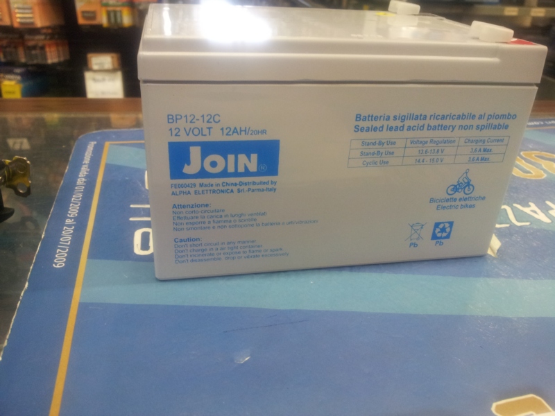

Devo ricellare un pacco per una “cinesona” con le solite 3 Pb ma nel negozio dove di solito acquisto le SBK (il negozio è l’Elettronica GBC) adesso tengono solo le Join che allego in foto, qualcuno ne ha sentito parlare o le ha usate? Io non sono un espertissimo ma con le SKB ero sempre tranquillo e visto che lo faccio come piacere ad un’amica di mia mamma non vorrei poi fare brutta figura.
Il negozio mi chiede 35 euro/cad che se fossero di qualità sarebbe un prezzo normale.
Grazie a chi mi dà un riscontro anche solo guardando la foto con le caratteristiche impresse.

Sicuramente sono cicliche, si vede sia dalla scritta che dal fatto che la capacità è calcolata su 20 ore (12Ah/20h) e dal fatto che si possono caricare a 14,7V....
Per la qualità invece non posso pronunciarmi, anche se 35 Euro sono pochini: Le SKB (e ancor più le magnifiche SKC) costano assai di più al cliente.
PS) Sono naturalmente batterie cinesi distribuite da un grossista italiano!!!

Il grossista è serio e conosciuto.
