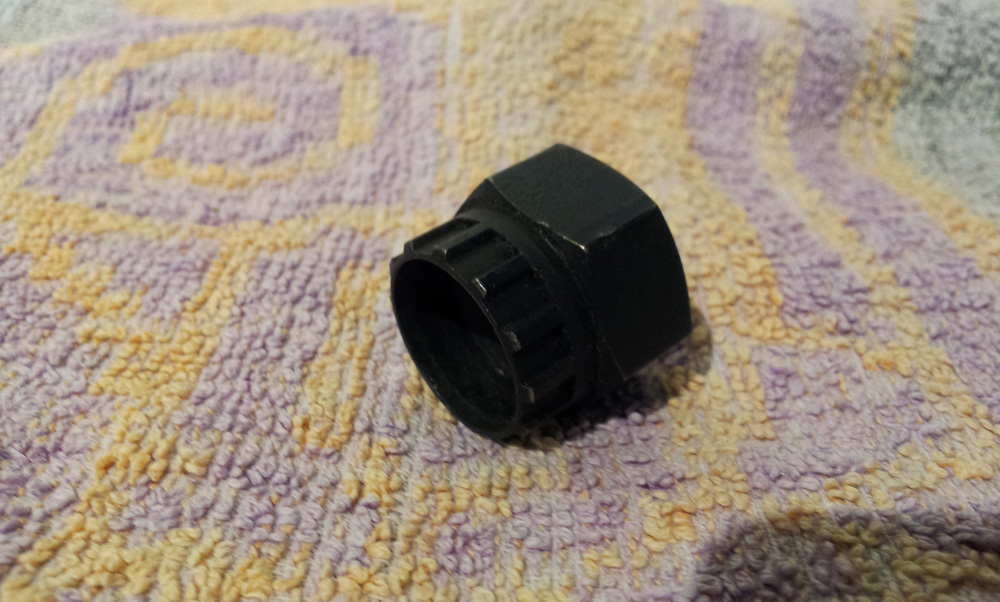

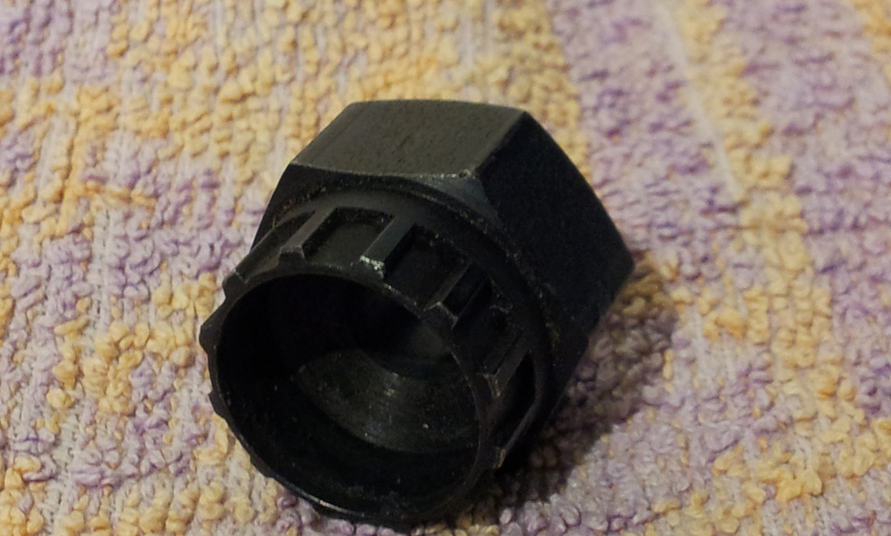

La chiave di cui parli è quella per smontare la cassetta pignoni?(che ne ho una ma non passa nel perno ha il foro un pò piccolo)(allego immagini)
Oppure è un'altra chiave? dove la trovo?
La cassetta va smontata?
Appena riesco a smontarlo posto delle foto così potrà essere da riferimento in futuro
ciao
233,11 KB
206,61 KB
garchofa
1982 Messaggi
Inserito il - 19/08/2013 : 22:01:49  Mostra Profilo Invia a garchofa un Messaggio Privato  Rispondi Quotando
Quell'adattatore serve per smontare i pignoni, io ho allrgato il foro a 12mm per riuscire a togliere i pignoni dai motori, e certamente, dopo mi sono capitati motori col asse da 14mm...

Dopo aver tolto i pignoni troverai l'innesto per la chiave a tre perni, se guardi in fondo a questa pagina vedi come è fatta, è l'ultima delle tre chiavi: http://www.das-elektrorad.de/motoren.htm

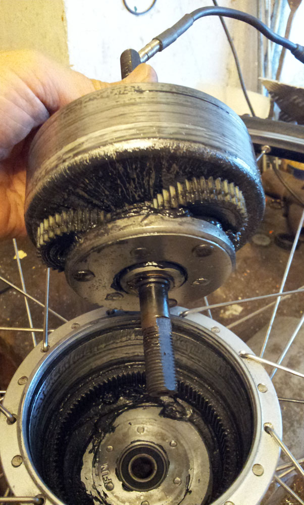

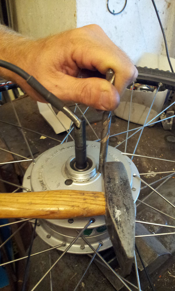

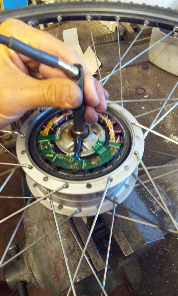

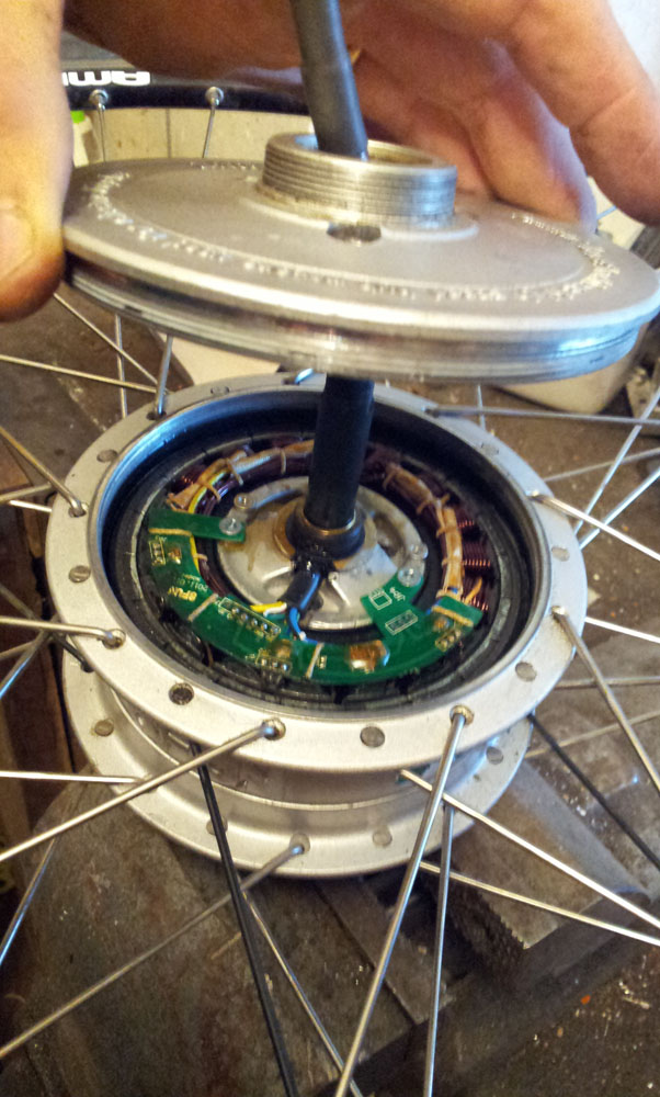

Inserito il - 21/08/2013 : 21:57:05  Mostra Profilo  Visita l'Homepage di pirkiriano Invia a pirkiriano un Messaggio Privato  Rispondi Quotando

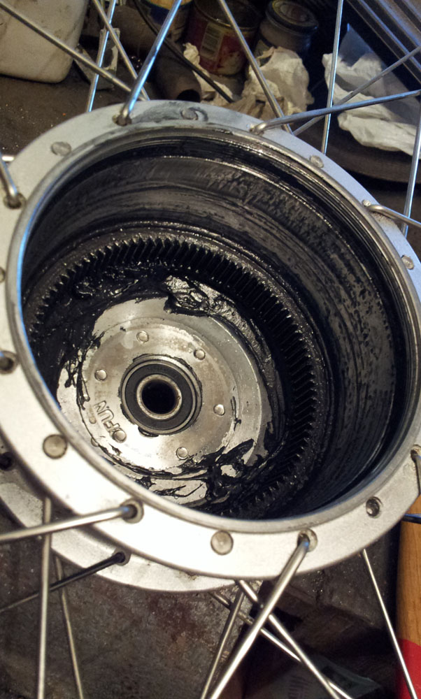

Eccomi, Tutto fatto.
Vi allego anche immagini così magari mi dite la vostra:
1 smontata la cassetta con un'altra chiave, non quella "sopra", che era troppo corta;
2 Svitato con piccoli colpetti su un perno infilato nei buchi per la chiave;
3 ripulito il vecchio grasso (ormai pochissimo e sporco);
4 controllato i due cuscinetti che mi sono sembrati buonissimi, cortecchi integri e rotazione silenziosa, leggermente frizionata dai cortecchi (come da nuovi);
5 Non ho smontato gli ingranaggi/cuscinetto dal perno... ho avuto qualche dubbio perchè alla rotazione del perno si sentiva un leggero sforzo, come "a scattini", ma credo sia normale o a causa delle ruote dentate a denti dritti, oppure per magnetismo, ammesso che ci sia (può essere?)
6 ingrassato tutto con molto grasso al litio (non saponi di litio ma solo litio spero che sia uguale)
7 rimontato tutto solo avvitando a mano e facendo attenzione alle prime pedalate.
Risultato:
All'inizio rumore strano come grasso che viene sbattuto e non sa dove andare(forse ne ho messo un pelo troppo...);
Riduzione della velocità massima di almeno 4/5 kmh;
Dopo alcuni Km tutto benissimo, velocità quasi normale (54) senza pedalare e meraviglia... tutto molto più silenzioso!
Lo consiglio a tutti.
Non so dove l'ho letto nel forum ma qualcuno scriveva che servirebbe un ingrassatore... (per intenderci quelli da trattore agricolo), e ogni 500km una piccola pompatina.
Ciao a tutti.
148,89 KB
164,78 KB
173,32 KB
168,66 KB
175,29 KB
158,88 KB
Inserito il - 21/08/2013 : 22:19:51  Mostra Profilo Invia a Barba 49 un Messaggio Privato  Rispondi Quotando
Bene, l'importante è il risultato!!!
Quanto al grasso probabilmente ne hai messo troppo o di densità eccessiva, e questo frena la rotazione.
Quanto all'ingrassatore non andrebbe bene, non si può aggiungere grasso, va tolto quello vecchio e sostituito, se ne aggiungi ancora (magari tra 1000Km) il motore sforza ancora di più.
Il grasso oltre ad essere al Litio deve essere specifico per ingranaggi, se è per cuscinetti o per ingrassatori non va assolutamente bene, le caratteristiche richieste sono assai diverse a causa dei carichi che il lubrificante si trova a sopportare.
