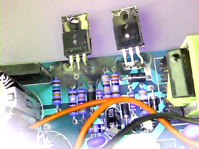

Inserito il - 28/08/2013 : 14:14:31  Mostra Profilo Invia a garchofa un Messaggio Privato  Rispondi Quotando
Ecco il problema!!!, come vedi, intorno a quel transistor cè tutto nero!! come si fa in questi casi, la si pulisce e cosi deve tornare a funzionare! giusto?

Inserito il - 24/09/2013 : 15:36:39  Mostra Profilo Invia a garchofa un Messaggio Privato  Rispondi Quotando
Eccomi, sono tornato, e sono arrivati anche i transistor, ora ci metto mano....
garchofa
1982 Messaggi
Inserito il - 24/09/2013 : 17:44:32  Mostra Profilo Invia a garchofa un Messaggio Privato  Rispondi Quotando
Buone e cattive notizie:
Le buone
Il CB ha dato segnali di vita erogando 58,7V.
Le cattive
Anche 2 resistenze sono bruciate, ora le ho rimpiazzato con 2 di potenza inferiore ma non possono durare molto, e quindi dovrai aspettare ancora che mi arrivino.

garchofa
1982 Messaggi
Inserito il - 26/09/2013 : 10:48:57  Mostra Profilo Invia a garchofa un Messaggio Privato  Rispondi Quotando
CB OK!!!!!
Carica perfettamente a 3 Ah.
Ora lo chiudo e te lo spedisco.
