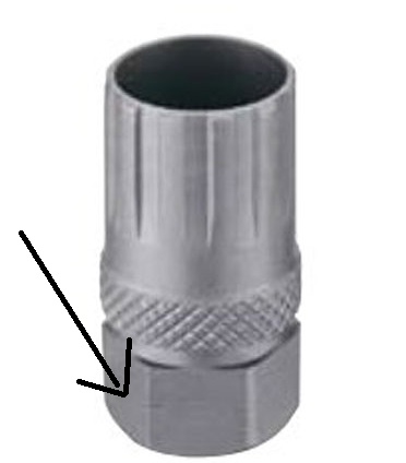

Ciao a tutti, finalmente mi è arrivato il kit della Bafang e la prima operazione che intendo fare è montare, sul cerchio motorizzato,la cassetta pignoni a 9 rapporti che ho smontato dalla Bianchi spillo Diamante. Ora mi chiedo se è necessario smontare il carter del motore per poter montare la cassetta, perché a causa del cavo di alimentazione mi è impossibile utilizzare l'apposita chiave (che ho usato per smontarla).
Il problema è che montata la cassetta non si può serrare la ghiera di fermo perché la chiave non si può infilare a causa del cavetto di alimentazione.
Nel caso fosse necessario aprire il motore, come devo procedere ?
Non vorrei sfasciare tutto ancor prima di averlo provato.
Inserito il - 27/08/2013 : 22:28:04  Mostra Profilo Invia a Barba 49 un Messaggio Privato  Rispondi Quotando
Fai un foro nella chiave per far passare il cavo del motore, non penso sia una cosa impossibile.

che attrezzo hai per serrare il pacco pignoni?
esternamente dell attrezzo non si puo fare leva? senno potresti fartelo serrare in un negoio di bici

Si, è un cambio a cassetta... Qualcuno ha già fatto questa operazione ???
Inserito il - 28/08/2013 : 00:28:36  Mostra Profilo Invia a Barba 49 un Messaggio Privato  Rispondi Quotando
Come ti ho detto vedi se puoi fare un foro nella chiave per far passare il cavo, non è complicato...

Grazie Barba 49, ho fatto come mi hai suggerito ed ho risolto. Ma purtroppo è saltato fuori un problema che credo sia molto più "spinoso". Ho montato il cerchio con il motore ed ho constatato che risulta non allineato col centro del carro. Temo che il cerchio non sia compatibile col carro. Esporrò il problema in altro thread. Ti chiedo la cortesia di darci un'occhiata, temo sia un problema che solo un esperto può risolvere.
