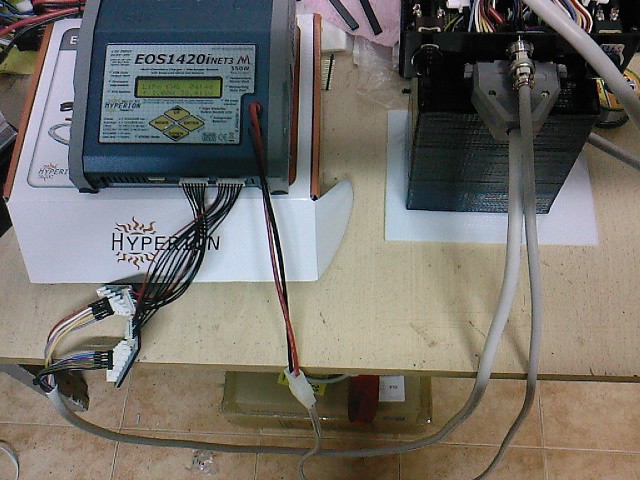

@pirkiriano quello che dici si può fare...io l'ho appena terminata la mia batteria a doppia tensione...1°configurazione:15S 10Ah 2°configurazione:30S 5Ah commutabili con un deviatore doppio bipolare visibile a destra della batteria:
155,83 KBe poi ci sarebbe anche la terza configurazione per la ricarica: 10S 15Ah.
Mirco
1437 Messaggi
Inserito il - 20/08/2013 : 21:26:57  Mostra Profilo Invia a Mirco un Messaggio Privato  Rispondi Quotando
così facendo ho una sola batteria per due E-bike,la prima ha un nine 7*9 allround con centralina 48V 28A per fare passeggiate tranquille mentre la seconda ha un nine 5*12 super torque con centralina Lyen 84-132V per quando ho voglia di super bike!

Benritrovati a tutti
@Mirco
Come fai a caricare una 15S con quel CB che è da 14 s max????
garchofa
1982 Messaggi
Inserito il - 22/08/2013 : 20:44:40  Mostra Profilo Invia a garchofa un Messaggio Privato  Rispondi Quotando
Fa paralleli da 10S, lo dice su...

Inserito il - 24/08/2013 : 14:33:20  Mostra Profilo Invia a Mirco un Messaggio Privato  Rispondi Quotando
infatti....precisamente gli interruttori/deviatori aprono 2 collegamenti in serie e nei connettori per la ricarica ci ho fatto dei ponticelli così che quando li collego parallelizzano celle e alimentazioni. Quello rettangolare parallelizza i 33 pin delle celle portandone 11pin in uscita e quello rotondo parallelizza i 6 pin delle alimentazioni portandone 2 pin in uscita.
