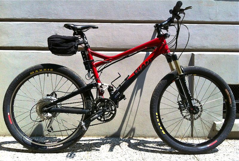

...eccola qui, eredita il BPM 500 HS che avevo sulla Cube, centrallna 36V 7/15A, niente consolle Led, solo selettore di potenza a tre posizioni sul manubrio, batterie LiPo Nanotech 12S 8Ah, o 10s2p Zippy 5,8 Ah (appena più pesanti).
Tanto vi dovevo! Buone elettropedalate!

Bella bici, complimenti. Non riesci proprio a mettere le batterie nel triangolo?

non so che grandezza sia il telaio.Ho un triangolo fatto apposta per quel telaio in alluminio saldato che sfrutta al massimo lo spazio senza interferire con l'ammo.
Se ti interessa mandami mp
ecco il link del lavoro iniziato e mai terminato.
http://www.jobike.it/forum/topic.asp?ARCHIVE=true&TOPIC_ID=16250

si , mi ricordo della tua Giant, peccato che tu ti sia fermato ... la bici é leggera e molto pedalabile, nonostante il peso del motore, oltretutto avevi già risolto bene il problema delle batterie nel triangolo... nel mio caso, con le poche celle che ho potrebbe bastare anche una classica borsa triangolare
tipo questa http://www.amazon.it/ABUS-Sport-Borsa-bicicletta-colore/dp/B002VWJTNY/ref=sr_1_22?s=sports&ie=UTF8&qid=1379707740&sr=1-22
ma comunque ti contatto per il tuo case.... e facciamo anche contento Millle che non vuole vedere accrocchi

per le tue lipo è una soluzione validissima anche la borsa...anzi diciamo che forse sarebbe l'ideale.
Il mio triangolo è decisamente indicato per celle 18650 o 26650 che richiedono sicuramente maggiore spazio.

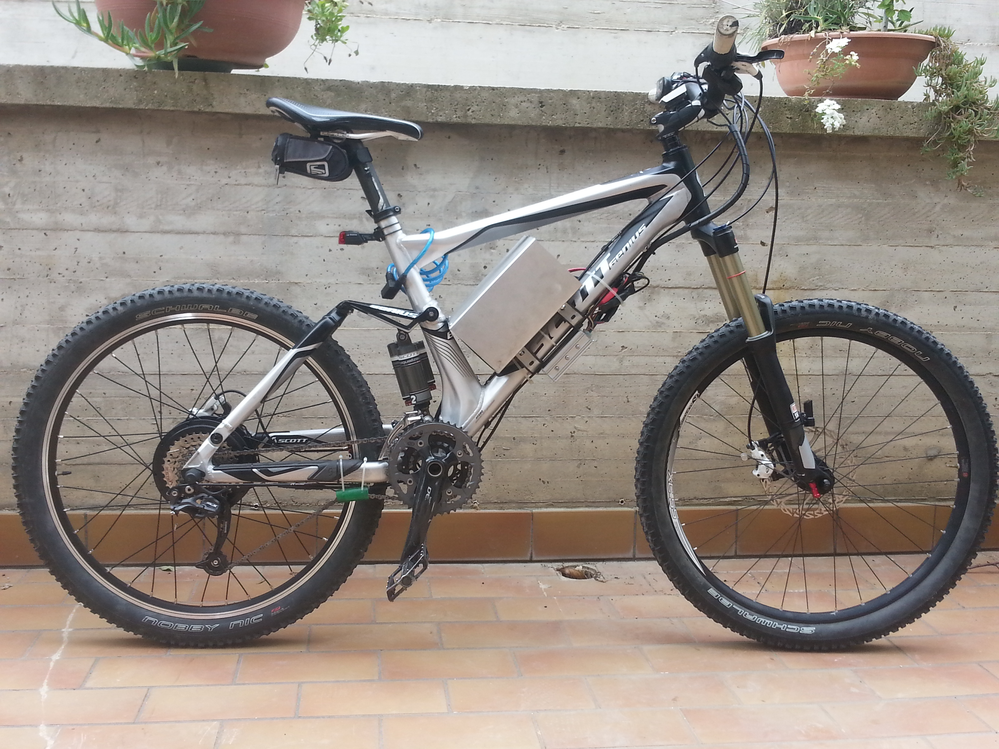

Se ti può essere utile io ho fatto cosi "è una lifpo4 da 48v 10ah"
2422,41 KB
