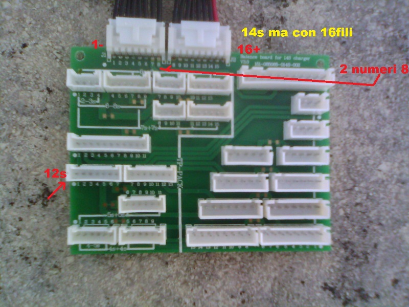

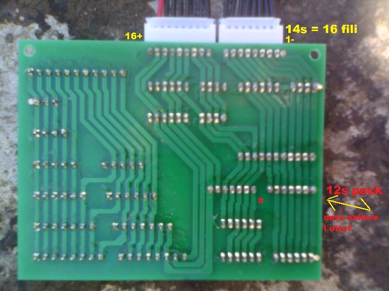

Saluti
Guardando gli schemi spero mi aiutate a capire come collegare un pacco di 12s.
questo caricabilanciatore e` fino a 14s (anche unico pacco) ed ha 16 filini di bilanciamento, di cui due fili dello stesso numero 8, cioe` 1-2.3.4.5.6.7.8.8.9.10.11.12.13.14.15+
secondo me il secondo 8 cioe` il nono filo non lo devo collegare, giusto?
ho provato con una batteria 12v 4s su 1-5 e va bene.
vedi foto schema:
143,96 KB
160,95 KB
168,67 KB
Monkey50z
814 Messaggi
Inserito il - 22/09/2013 : 11:01:45  Mostra Profilo Invia a Monkey50z un Messaggio Privato  Rispondi Quotando
il pin 8 è doppio perchè è l'ultimo del 1° pacco e il 1° del 2° pacco, ma elettricamente sono la stessa cosa. Quindi se tu devi ricaricare un pacco singolo continuo da 14S ne devi collegare 1 solo (di pin 8) che risulta essere il negativo della cella 7 e il positivo della cella 8 della tua batteria.
Spero di averti chiarito la cosa...
zeccato
1346 Messaggi
Inserito il - 22/09/2013 : 21:51:43  Mostra Profilo Invia a zeccato un Messaggio Privato  Rispondi Quotando
grazie tante, mi hai tolto 99% del dubbio,
dunque collego da1-. a 8, mentre il secondo 8
che e` il nono filo non lo collego, e continuo con il 10,11,12,13+,
ed il 14 e 15 serve per arrivare a 14s.
se c`e` qualcosa che non torna correggetemi grazie.

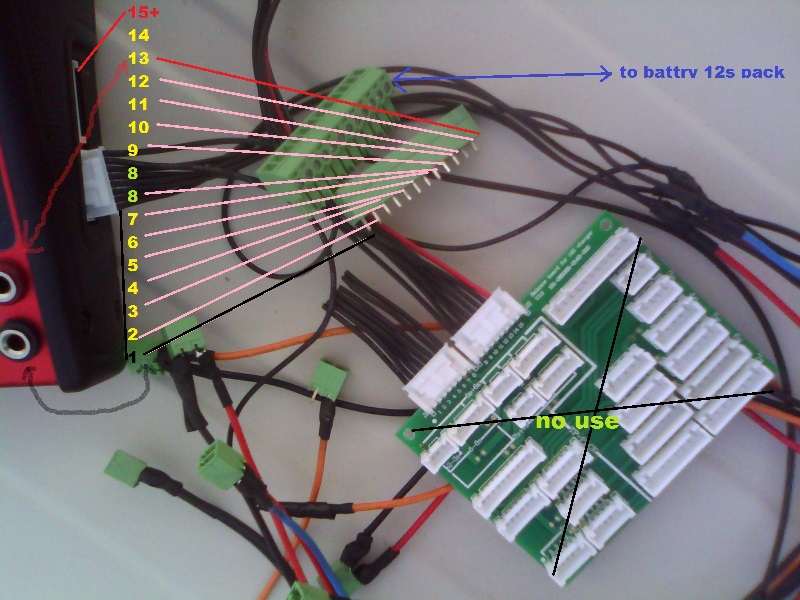

collegato da 1 a 7 mentre il primo 8 cioe` l`ottavo filo
del bilanciatore non l`ho collegato, ma il secondo 8 si, fino a 12s.
provato a bilanciare pacco da 12s, pare funzioni bene,
oltre un mese fa` ordinai 2 alimentatori dalla cina, hanno dovuto rispedirmeli,
uno era tornato indietro, l`altro non riescono a rintracciarlo. comunque uno e` arrivato a milano.
per bilanciare da 12s adesso sto usando la batteria che non uso 24v liion come imput
nonostante feci 2 sbagli sentendo puzza e suonava l`allarme, funziona bene, e per adesso non mi ha deluso.
