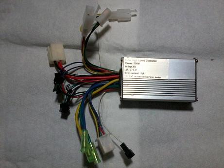

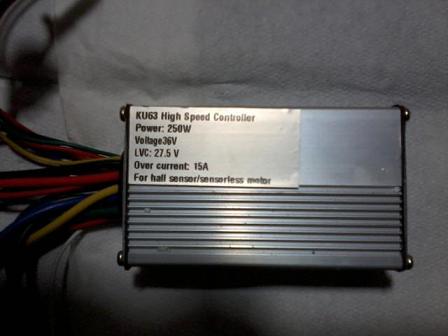

Inserito il - 06/12/2013 : 00:35:49  Mostra Profilo Invia a pablo65 un Messaggio Privato  Rispondi Quotando
Posto le foto,magari vedendo la centralina si capisce meglio.grazie.
61,56 KB
52,19 KB
zeccato
1346 Messaggi
Inserito il - 06/12/2013 : 08:09:37  Mostra Profilo Invia a zeccato un Messaggio Privato  Rispondi Quotando
se non trovi soluzione, penso altra soluzione, potresti usare
un tacchimetro, che regola la velocita` a tuo piacimento,
ci sono sia con monitor che via bluetoot cellulare.
penso che alcuni regolano anche gli ampere di uscita,
tipo speedict o c.analist.
ma i dati technici di questa centralina non li trovi?
vediamo se qualcuno puo` aiutarti.
