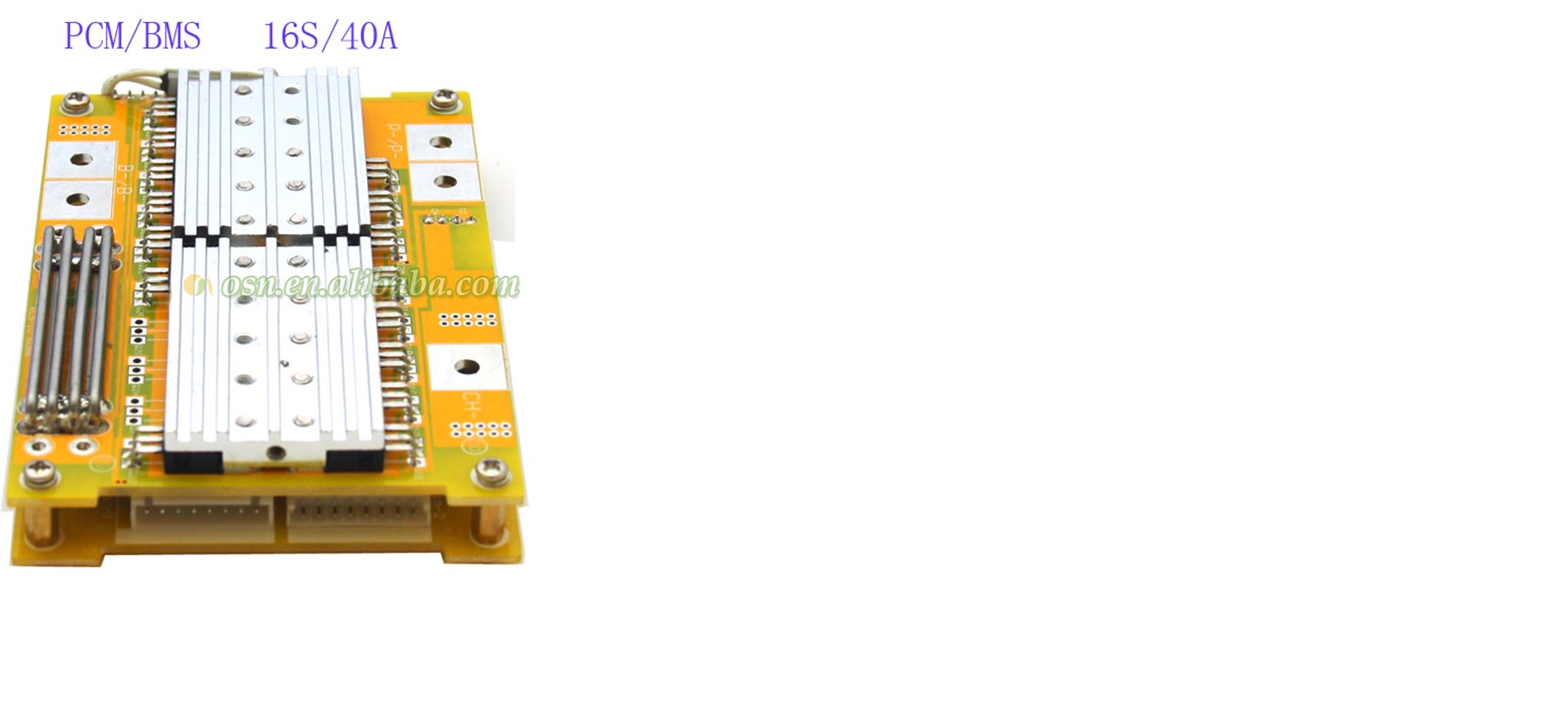

@ercole67:Ah ecco. Ma questa operazione(ricarica singola cella) va fatta anche quando sono nuove? Cioè prima di assemblare il pacco?
Un'ultima cosa come vi sembra questo BMS? Se qualcuno lo conosce.

36497 Messaggi
Inserito il - 08/10/2013 : 00:37:13  Mostra Profilo Invia a Barba 49 un Messaggio Privato  Rispondi Quotando
@Vincent123: Se pensi di assemblare una batteria usando poche celle di grande capacità non selezionate (e questo è il caso più frequente) la cosa migliore è accertarsi che inizialmente siano tutte cariche allo stesso modo, i comuni BMS lavorano durante il bilanciamento con correnti di 30-50mA, quindi se le celle sono molto sbilanciate non riescono assolutamente a fare il proprio lavoro.
Ecco l'esigenza di fare una carica preventiva al 100% per tutelarsi da quell'evenienza, che tra l'altro può anche ripetersi in caso di uso saltuario della bici, qundo le celle avendo un'autoscarica diversa tra loro tenderanno a sbilanciarsi nuovamente, e qui entrerà di nuovo in gioco il caricatore per cella singola.
