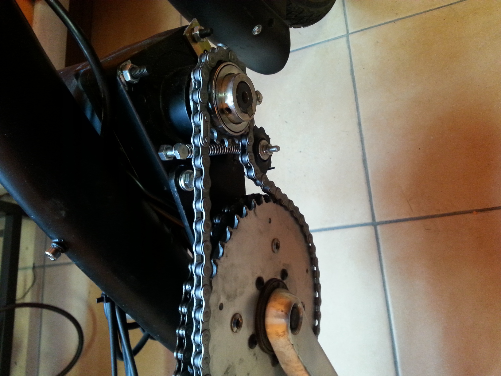

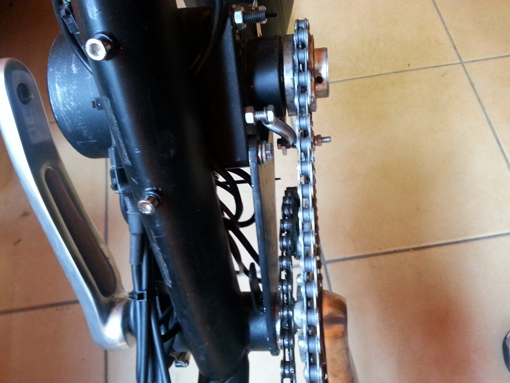

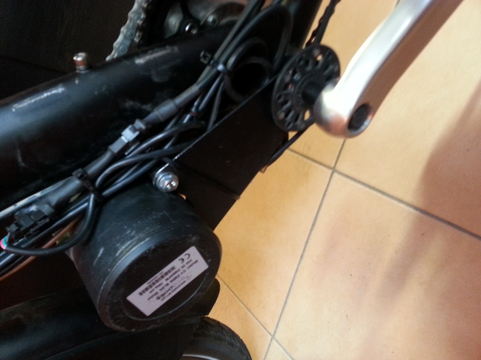

Come promesso, ecco il disegno (molto "grezzo" ma comprensibile a qualsiasi persona - realizzato in 5 minuti con openoffice)
della staffa BB per il motore cyclone
Allegato: 06031101.PDF
450,76 KB
vanno costruite 2 staffe, una da 4 mm e una da 2 mm di spessore.
non ho messo nessuna fascetta, per ora tiene su il motore decisamente
bene. percorsi 200 km su strade molto disastrate.
583,05 KB
724,29 KB
635,92 KB

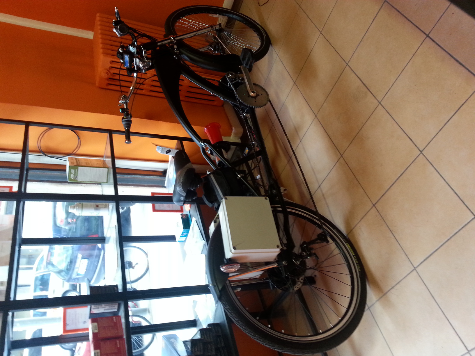

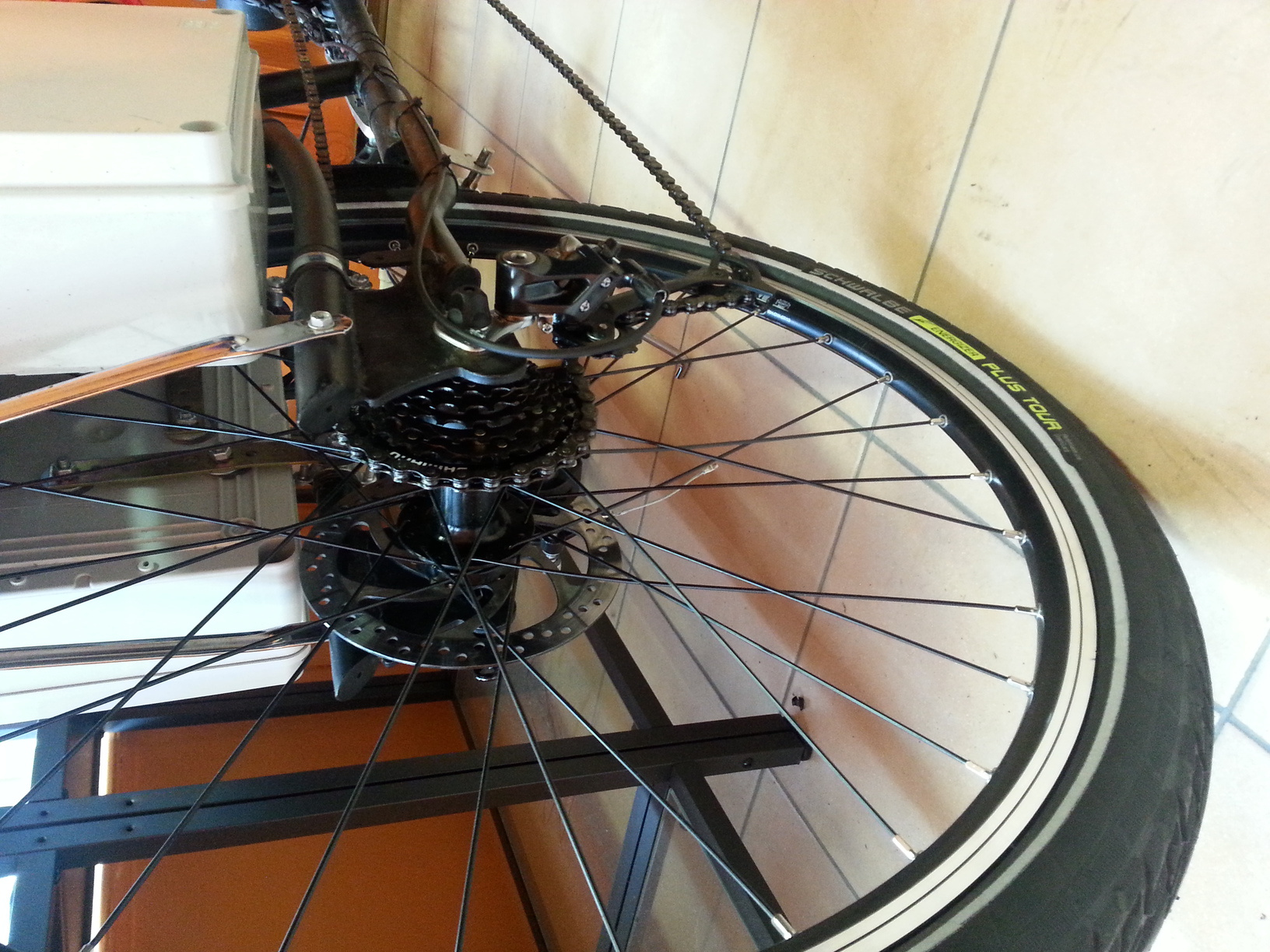

PS OFF TOPIC:
ho montato il cambio e cambiato il cerchio :) :)
con somma soddisfazione da solo, un biciaio pro che costruisce bici
da corsa a Torino, che non nomino, ha sostenuto che non era possibile...
782,6 KB
712,59 KB

ooops ho riguardato il disegno: il cerchio diametro 87 è fuori posto, ma solo una questione grafica... è il diametro di "sicurezza" per il cilindro del motore...
Mai fatto un disegno peggiore, perdonatemi!!!

ridimensionamento rotanteee
bel lavoro , ti manca un copricarter per il pignone motore.
per le scatolette posteriori , al brico ho visto dei rotoli adesivi che simulano l'alluminio mandorlato
se rifai il pdf ... serve una punzonatrice / taglio laser ?

si dai lo rifaccio!!!
Parla troppo male di me
io l'ho fatte realizzare a 20 euro da un fabbro, 2 staffe e 2 tubetti...
miracolo.... regge ancora!!!
